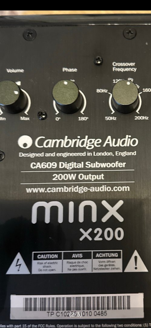

Hei.
Jeg har kjøpt en liten subwoofer fra Cambridge Audio som knitrer når jeg spiller. Ikke bare knitring, men i tillegg til musikken når volumet blir over middels.
Er det elementet som er sprengt?
Har lett på nett etter nytt element men finner ikke. Går det å bruke element fra annet merke eller vil lyden ikke bli ok?

Kan du definere "knitring" litt mer?
For meg virker dette mer som en forsterker/potmeter
feil, enn en defekt driver.
Vanskelig med diagnose uten å ha hørt.

Har video men vet ikke om den går å laste opp her.
Men det virker som en slags klikkelyd/gnisselyd under basslagene. Litt vanskelig å beskrive..
Det blir verre ved høyere volum fra lydkilden.

Har du åpnet opp og sett, kan vere ledning som ligger inn mot elementet!

Det der høres ikke ut som ledning mot elementet. 99% sikker på at det er en feil med elektronikken. Jeg gjetter:
* En dårlig kontakt et sted.
* Dårlig potensiometer
Prøv å holde kontakter litt forskjelige posisjoner og se om det har noe å si.
Prøv å vri på potmeterne for å se om det påvirker skurringen
Skru ut forsterkeren og se etter løse kontakter. (Pass deg for støt fra 230V !!)

Ah ja da blir det vel mer styr og kostbart å fikse enn hva det er verdt. Lyden ble verre ved økt volum både fra lydkilden og om jeg økte på volumknotten på subwooferen. Prøvde å vri og stille på det meste men kun økt lydnivå lager lyden verre. Ved lavt og moderat volum høres lyden helt fin ut uten ulyder.

Mulig jeg prøver å få lånt et fungerende element fra en høyttaler eller noe og tester om samme lyden kommer da

Over klokken 12 på volumet så går hele systemet i metning, mest sannsynlig. Det er nok ikke laget for å spille på kino referanse nivå.
