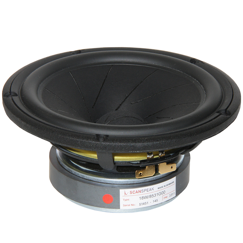

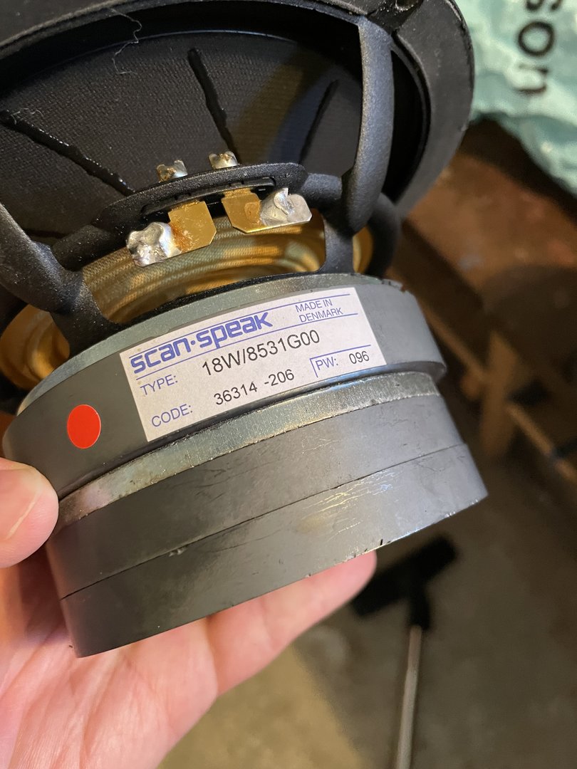

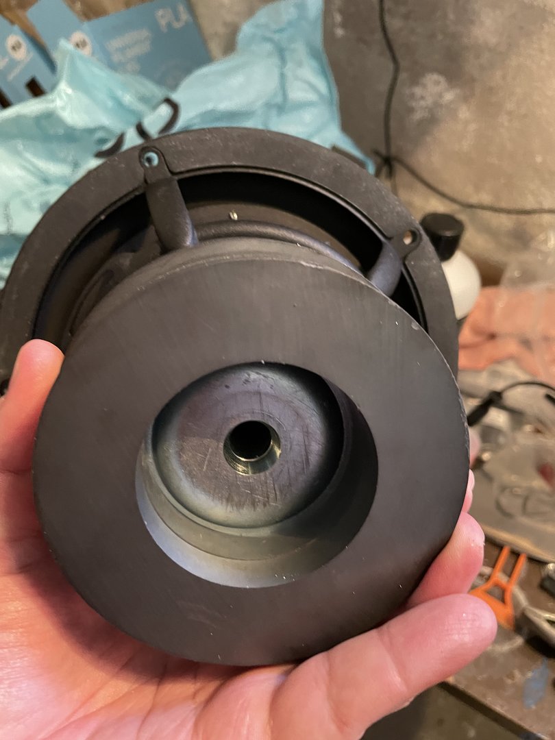

    Har skrudd løs begge wooferne og det ser ut som de er skadet hvor ledningen fra terminalene møter ledningene til coilen. Dette punktet er limt fast på baksiden av pappkjeglen så det er ikke opplagt om det kan fikses. Så wooferne er toast. Når jeg søker opp erstatningswoofere er disse noe annerledes enn mine.
    Slik ser de ut på nettet:
    Og slik er mine:
    FatmanFlump
    02.11.2007
    560
    Hvorfor er konstruksjonen annerledes? Spiller det noen rolle?
    Og slik er mine:
    Ser ut som Piega har satt på en ekstra magnet bak, om den bare er satt på eller limt aner jeg ikke. Kjøp parvis, så det blir likt på begge sider. Det er samme modell du har linket til, så det burde jo ikke være noe problem å bytte de ut.
    FatmanFlump
    02.11.2007
    560
    De er limt på. Tenker du at jeg kan ta dem av og sette på de nye elementene, eller skal jeg bare sett inn de nye elementene as is? Jeg kan jo plukke ut ett element av den andre høyttaleren og prøve å matche på den måten, eller?

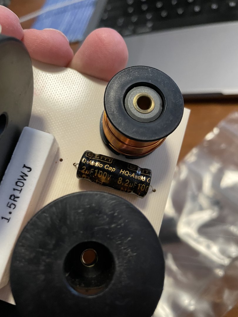

    Om de er limte så blir det nok verre ja, magnetene blir nok ødelagte om man tar de av. Går kanskje an å prøve med varme. Hvor mye de magnetene utgjør vet jeg ikke. Du kan plukke ut et element fra den ene og flytte over om begge er sprengte i den ene. Men du burde kanskje få sjekket over delefilter på den som er gåen først, om det har gått. Er du heldig så er det bare delefiltrene og ikke noe mer som er defekt.
    Plukk ut elementene og test de, diskant er det viktig at man har et høypass filter som man vet fungerer for test også for å unngå å ødelegge diskanten. Om den ene fungerer så kan man jo flytte elementene over dit for å feilsøke om det er delefilter eller element som er ødelagt.

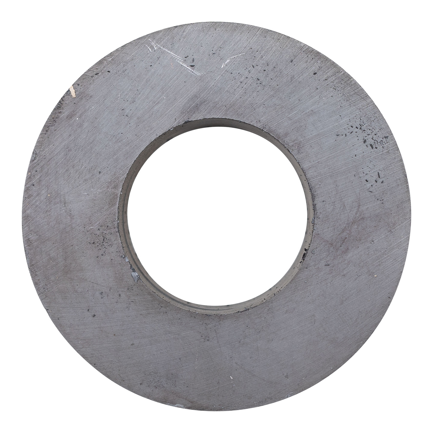

    Magneter må ikke varmes eller utsettes for slag /støt.
    Ved påliming av bucketmagnet, må magnetene limes S mot S eller N mot N, dvs motstand når de klemmes sammen for liming.

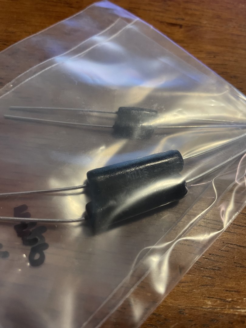

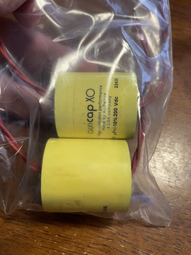

    Delefilteret må nok repareres. Hviskelyden i diskanten tyder på at en kondensator er røket. Wooferne ble testet både med signal direkte på elementet og et 9v batteri, så de er nok vandret heden.
    Limingen kan bli et problem. Har en benkskrustikke i kjelleren, men er ikke gira på å sette elementene i skrustikka. Kan vel kjøpe noen klemmer og knote det til.

    Har ventet med å bestille resten av komponentene til jeg var sikker på at jeg fikk tak i magneten. Nå er den her. 2 stykk scan-speak magneter og målene er perfekte. Skal bestille resten av delene nå.

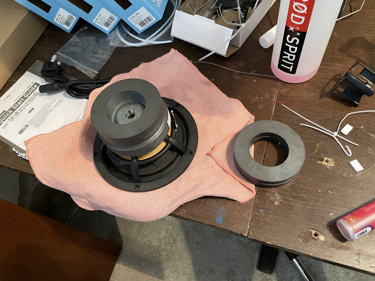

    Ok, nå har jeg fått resten av komponentene og begynner å nærme meg å sette alt sammen. Så jeg forstår det slik at bucking magnets brukes til å få kontroll over det magnetiske feltet fra wooferne så de ikke forstyrrer annen elektronikk. Og for å gjøre det så må de som w.sand skriver limes N mot N eller S mot S. Men er det en anbefalt teknikk for å få dette til og gjerne noe anbefalt lim? Har prøvd å dytte en av magnetene mot baken på en av wooferne, og det kan bli en utfordring å gjøre det for hånd. Klemme blir ikke enkelt heller.
    Undrer på, hvordan du kommer til den konklusjonen??
    Kondensator kann enten avbryte (eller miste kapasitet) eller kortslutte.
    Om den i serie med diskanten avbryter, er der ingen diskant.
    Har den mistet kapasitet, er det nesten ingen diskant.
    Er den kortsluttet, er det fullfrekvent lyd til diskant, som brenner opp veldig fort.
    Hviske/hvisle lyden kunne heller tyde på, at den har spillet for høyt, og at det ligger en
    vinding eller to fra talespolen løst i spolegapet.;)

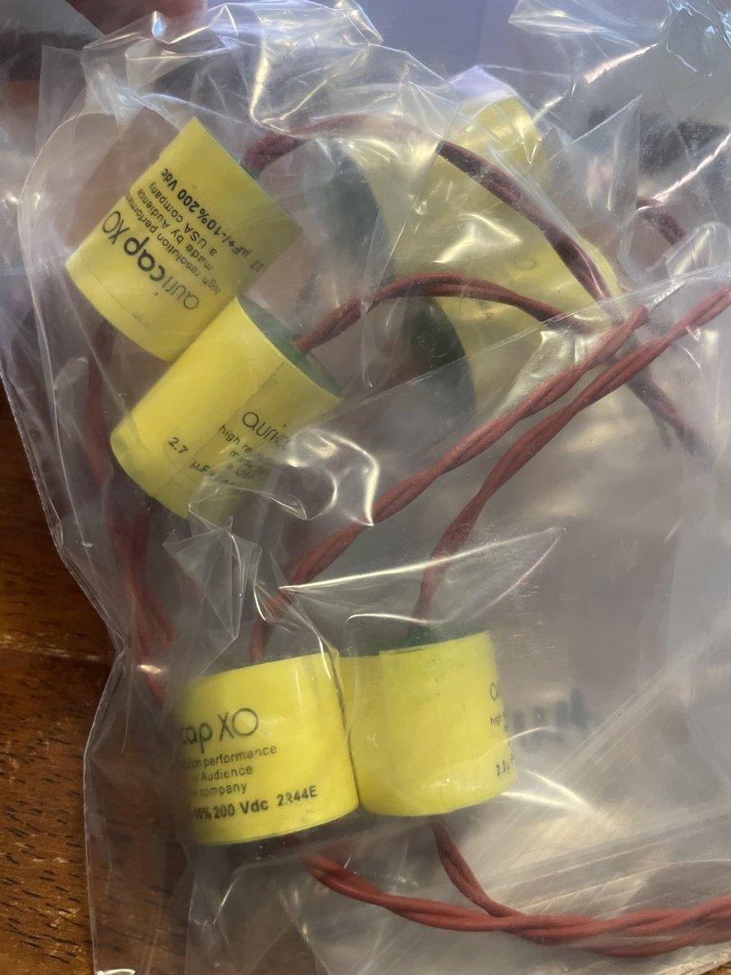

    Det er vel mer korrekt å si at jeg håper det er en kondensator som er røket, for jeg hadde tenkt å bytte dem ut uansett. Hvis ikke må jeg source en ny bånddiskant fra Piega.

    Ok, vi har hatt litt gråvær her i Tromsø de siste par dagene så jeg har fått sett litt mer på problemet med å lime høyttalerelementene til magnetene. Hvis jeg hadde giddet å lese hva jeg selv hadde skrevet hadde jeg kanskje forstått hvorfor det ikke er mange omfattende guider knyttet til dette. De skyver fra hverandre helt fram til man får dem helt inntil hverandre. Da kansellerer de hverandre og ligger ganske bekvemt sammen. Slengte på litt epoxy og klasket dem sammen. Får håpe det var det.
