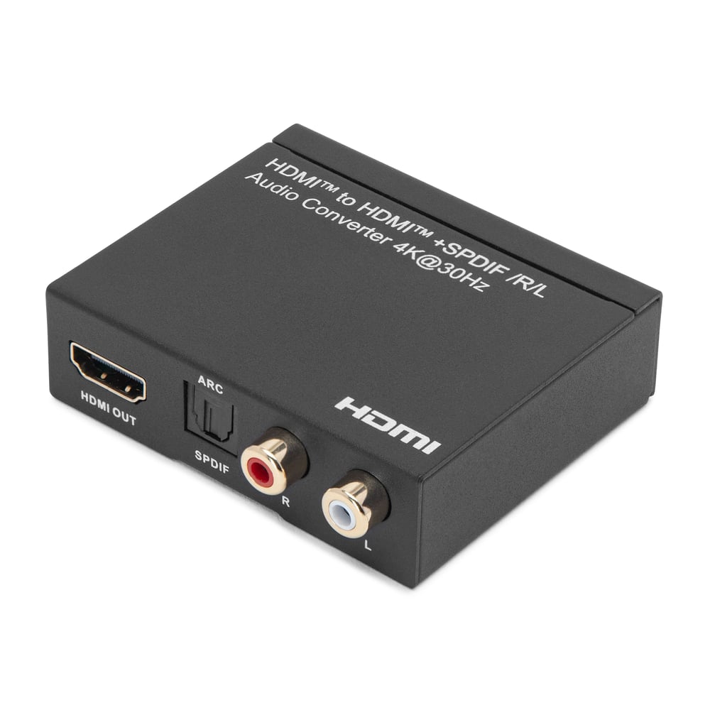

    Asathor'ene har havnet på kinoloftet og tjenestegjør som formidler av fotballkamper, musikkvideoer og av og til en film.
    Jeg ønsker å kun bruke Apple-TV som kilde til projektor. Problemet er da at jeg må bruke en hjemmekinoforsterker med HDMI-svitsjing for å få ut lyd.
    Det er utelukkende tokanalslyd det handler om på mitt kinoloft.
    Er det noen som har en løsning? En HDMI lyd-extractor av noe slag?

    Wiim Ultra har HDMI ARC inn. Da får du en streamer på kjøpet.
    Eventuelt en rimelig extractor fra Kjell & Co.
    hammershaug
    20.04.2006
    1.017
    1.169
    Gausdal
    Takk. Wiim Ultra er fin, men jeg får vel ikke koblet til både Apple-TV og projektor med kun én HDMI?
    Spørs om det blir en sånn extraktor.
