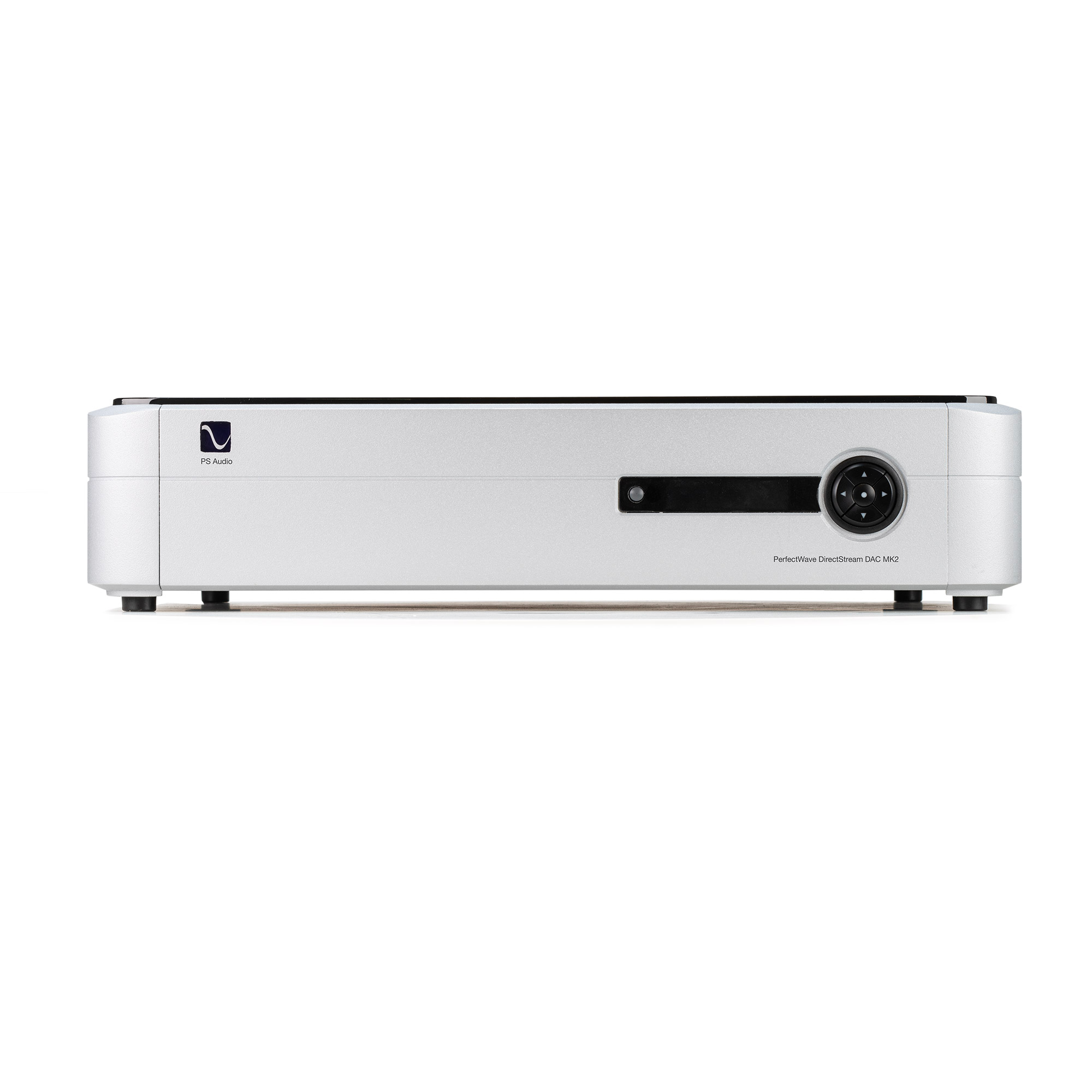

    Her er et ganske klart eksempel på å selge skitt som gull ved å heve utgangsnivået på en DAC som ikke en gang klarer å holde støygulvet godt nok til å holde CD kvalitet...
    Dette er til og med en MK2 variant som er "forbedret" ved å hele utgangsnivået fra 2.8 til 3.7V, men forvregning er 10 doblet( uten at akkurat det er hørbart). MkII er 5.5dB høyer enn CD standarden og 2.4dB høyere enn forgjenger, , klart at det høres bedre ut da....
    Levert av en av de "Usual Sucpects" selvsagt
    Vis vedlegget 933271
    A-vektet SNR på 92.5 dB er skrekkelig dårlig for en DAC. 0.028 % forvrengning ved 1 kHz er -71 dB. Det er enda verre. Kanskje forståelig at de ikke oppgir THD+N eller SINAD 0-20k Hz. Jeg ser de oppgir THD+N ved 20 kHz, -82 dB, men hvordan de mener å få lavere THD+N ved 20 kHz enn bare THD ved 1 kHz aner jeg ikke. Mest nærliggende forklaring er at de måler med så lav båndbredde, f eks 22 kHz, slik at stort sett alle forvrengningskomponenter faller utenfor målevinduet.
    £7999 - sheeez…
    Denne koster kr 9450:
    • THD+N@A-veid: <0.00005% @1kHz
    • SNR@A-veid: 134dB @1kHz
    • Dynamisk område: 134dB @1kHz
    • Støy @A-veid: <1,1 uVrms
    • Kanalseparasjon: -139 dB @1kHz
    • 4V modus –> 2,1 Volt (RCA) og 4,2 Volt (XLR)
    • 5V modus –> 2,6 Volt (RCA) og 5,2 Volt (XLR)
    Forskjellen på 134 dB og 92,5 dB SNR er 41,5 dB. Det er en faktor på 120, altså 120 ganger høyere støygulv i tingen til £7999 = NOK 110k som i den til NOK 9,45k. Snakk om value for money.
    33.525
    32.570
    Hvilken av de usual suspects er det som leverer vidunderet? Like greit å sette navn på elendigheten, er det ikke?
    Det kan vel ikke være så mange andre enn denne:
    Tallene er herfra:
    Fler måleresultater:
    Her i Mk I-versjon:
    33.525
    32.570
    Den gjengen ja. Jeg luktet litt på phonoforsterkeren deres for en tid tilbake, men om den kan mye så har den data fra 1980.
