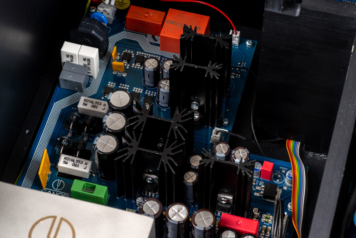

Volumkontroll, så vel som den elektroniske delen, er installert på antivibrasjonsputer (søyler) som bidrar til total eliminering av vibrasjoner.
Den analoge delen er atskilt fra effektdelen med en solid aluminiumsvegg (10 mm tykk) som bidrar til eliminering av interferens.
Volumkontrollen er galvanisk atskilt via optiske drivere.
