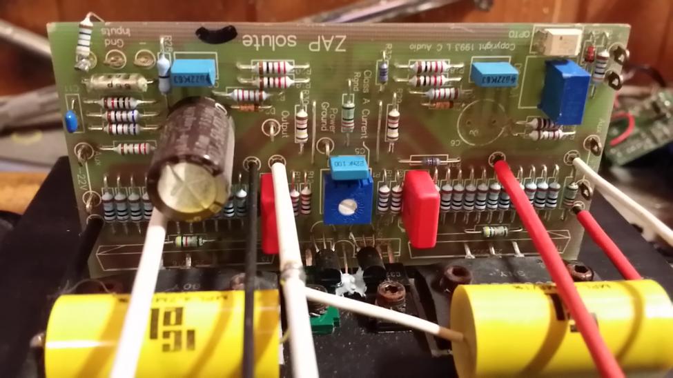

    fikk tak i et zapsolute kit som ikke er ferdig bygget og trenger et koblings skjema og div info om denne,har sett litt på nettet men finner ikke så mye og heller ingen som er like.
    tips motas med takk.
    lurer også på vilken versjon jeg har og hvordan den lille trafoen skal kobles.
    mvh dan

    Versjon står på det store printkortet.

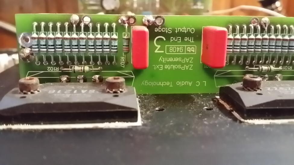

    The end mk 3 står det på kortene.
    er dette 78w siden den har 3 extended kort ?

    Hei
    The end og Zapsolute er to forskjellige forsterkere fra LC Audio. Har en byggebok til the end mk3.1. Kan scanne denne og sende deg hvis du er interessert

    ja er sikkert 2 forskjellige forsterkere :)
    hadde vært litt kjekt å få bygget denne ferdig.
    sender deg pm.

    da var 16 sider PDF sendt til deg. Som jeg har sagt,så er zapsolute og the end to forskjellige forsterkere . Zapsolute er en klasse A forsterker.
    The end finnes i flere forskjellige utgaver ( har ikke oversikt over hvor mange versjoner. Mine forsterkere heter The end Millenium (som er nyere utgaver av the end)
    Om det er en the end versjon 3 du har, så vet jeg ikke om 3.1 er en nyere utgave. Her er det sikkert andre som kan komme med info.
    EDIT: det står ikke et lite 1 tall bak 3 tallet på printplata?

    The End Mk 3 er efter min erfaring den bedste klase AB forstærker som de designede. Det er en AB forstærker du har. Jeg kunne lave den i søvne uden byggebok.
    Klasse A versionerne er generelt bedre.

    Du bør undlade de exstansions boards på seperat kjøleplade. Bassen bliver gumpetung og upræcis med for mange utgangs transistorer. Millenium og XP har jeg masser af i kælderen. Elendige forstærkere når der tales bass.

    klarer sikkert og bygge den også,men var litt rar merking som eg ikke kjenner til på koblings punktene på forsterker kortene,ble vel egentlig kjøpt pga trengte noen deler.

    takk for pdf filene jan_i,har ikke fått lest skikkelig i gjennom de enda,men tror kanskje ikke denne er helt lik.
    det mangler en kondensator(c6)r på ene kortet,posten var litt hardhente :) .
    trafoen som følger med er en 500va på 2x27v,er en pose med kondensatorer 18stk 22000uf + en liten hjelpe trafo med 3 forskjellige spenninger 5v 12v 15v.

    blir jo sikkert til og bruke ext kortene siden jeg har de.

    Dette er vel en zapsolute ,eller tar jeg feil her?
    Det eneste jeg har til zapsolute er en messebrosjyre til zapsolute mk4

    Ja, dette er en Zapsolute, The End og Zapsolute benytter samme Ext-kort. Derfor jeg tidligere spurte hva som stod på det store kortet. :)

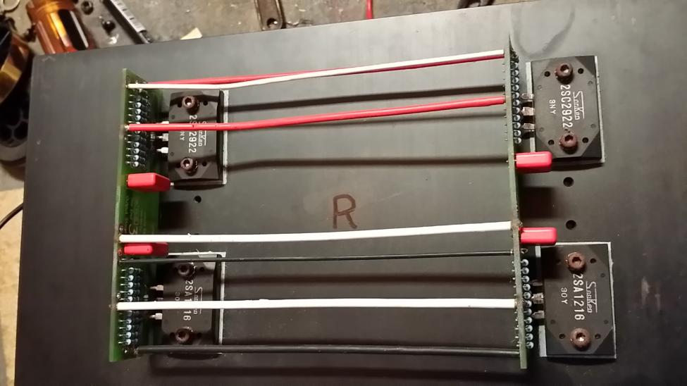

    Bygde mange versjoner av denne. Layouten med de ext-kortene var ikke god. Det legges opp til tur og returstrømmer i en og samme kabel samtidig - og det er ikke bra om bassen skal bli kvikk nok.
    Skal man konstruere en god effektforsterker så må man tenke korrekt strømretning mellom trafo, elektrolyttbatteri, transistor og høyttaler. Om strømmen blir "bedt om" å kjøre frem og tilbake i samme ledning - samtidig, så virker det som en current-limiter.
    Tegn opp og se selv om noen ikke følger. :)
    Mao; den som sa at bassen blir tung lengre her opp har rett. Forsterkeren spiller best uten ext-kort.

    Præcist det med at strømmen skal kjøre frem og tilbage på samme lednings stykke er noget af det første som står i lærebøgerne. Mange glemmer denne grundviden. Har set Krell glemme dette totalt i deres Preamps f.eks.

    En anden ting er at utgangs transistorerne bør have samme driftstemperatur og det får de ikke med det layout.

    takker for svar,da ble jeg litt klokere.så da er dette zapsolute 78w siden den har 3stk ekstra kort på vær utgang?
    hvilken psu anbefales til den lille trafoen og volt?
    vist den lille trafoen ikke blir brukt ved for eksempel at kun hoved kortene blir brukt må det da laskes i mellom aux +- og de andre +- pinnene til hoved strømforsyning?
    kanskje jeg skulle prøvd og gjøre slik drossel sier og bare bruke de hoved kortene..

    Da jeg skrev det om extra boards troede jeg det var the end MK3. 27 V trafo og kun hovedkortet går ikke når det er klasse A.
