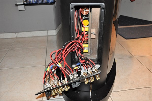

    Nei, så klart. Hvordan fikk du ledningene av delefilteret forresten? Mente de er limt på "kortet"? De er det på 99.26/36 i alle fall.
    erikr
    30.01.2005
    276
    485
    Ikke limt, bare loddet, så det gikk greit.
    Litt arbeid med å sortere alle ledninger inn og ut av delefilter og terminal.
    Mange unødvendige koblinger hvis man ikke har aktiv drift.
    Satt vel igjen med en stor bærepose med kabler til overs etter opprydning.
    Kabelkoblingene til terminal er de verste jeg har sett på en kommersiell høyttaler.....

    Husker ikke lenger hvilke kabler jeg brukte, men kvalitetskabler er lurt.
    100.49 har svært bra kabinett, svært bra elementer, gjennomsnittlig delefilter og dårlig internkabling.
    Jeg endte også opp med å dempe mellomtonen en anelse.
    Totalt sett en lydkvalitet, en divisjon opp fra originalt.

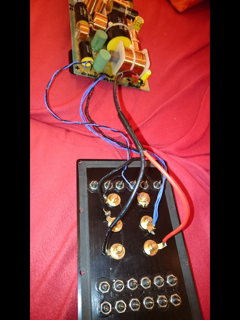

    Vis vedlegget 687003 T Vis vedlegget 687004
    Før og etter opprydning av internkabling/kobling....hvis man vil ha bedre lyd.
    Ja, det er helt sikkert bra med opprydning, dette kråkereiret er ikke optimalt (har sånne selv).
    Her er potensiell oppgradering (y)
    Jeg ryddet opp i mine og har nå bare to Mundorf-terminaler på hver.
    Resultat var bedre dempefaktor, dvs. mere trøkk og detaljer 👌

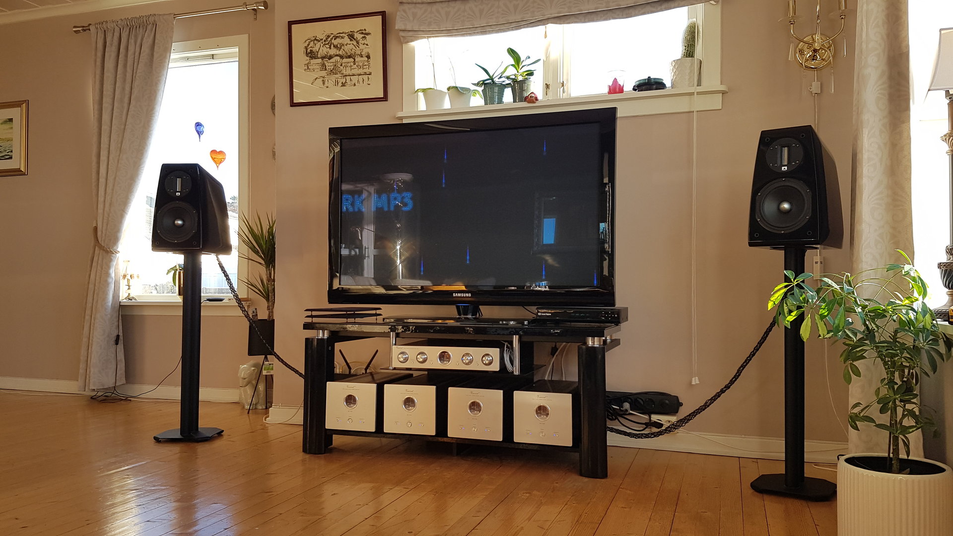

    Hei har bare flyttet litt rundt på sakene mine her hjemme.

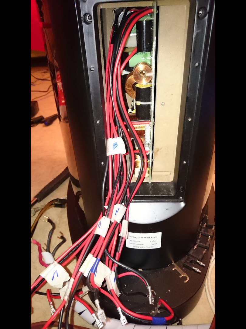

    Måtte rulle frem mine gamle noe modifiserte Divine 100.49. (Har fjernet "kråkereiret" og alle kabelsko, singlewired dem og dessuten fjernet folie foran diskantmembran men bak gitteret.) Kråkereiret:

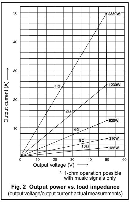

    Accuphase m-8000:
    De kan levere 50V og 50A (ved 1 ohms last) og veier tilsammen 100 kg. Har sikkert 60 kg med trafo.

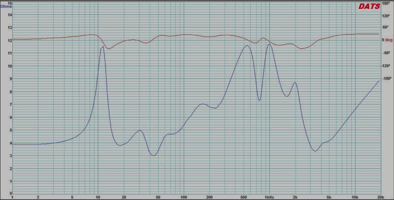

    Googlet impedans for Divine 100.49:
    Vi ser at den faller til 3 ohm ved 40-50 Hz og 3,4 ohm ved 3-4 kHz, Dette er vel ganske lavt og bekrefter at det er en fordel med strømsterk forsterker.
    Min største kritikk før var at de ikke låt sammenhengende nok og at diskanten var noe slapp. Opplever ikke det nå i denne kombinasjonen.
    Tror det skylder problemer med integrasjon diskant-mellomtone som løses med forsterkersettet.

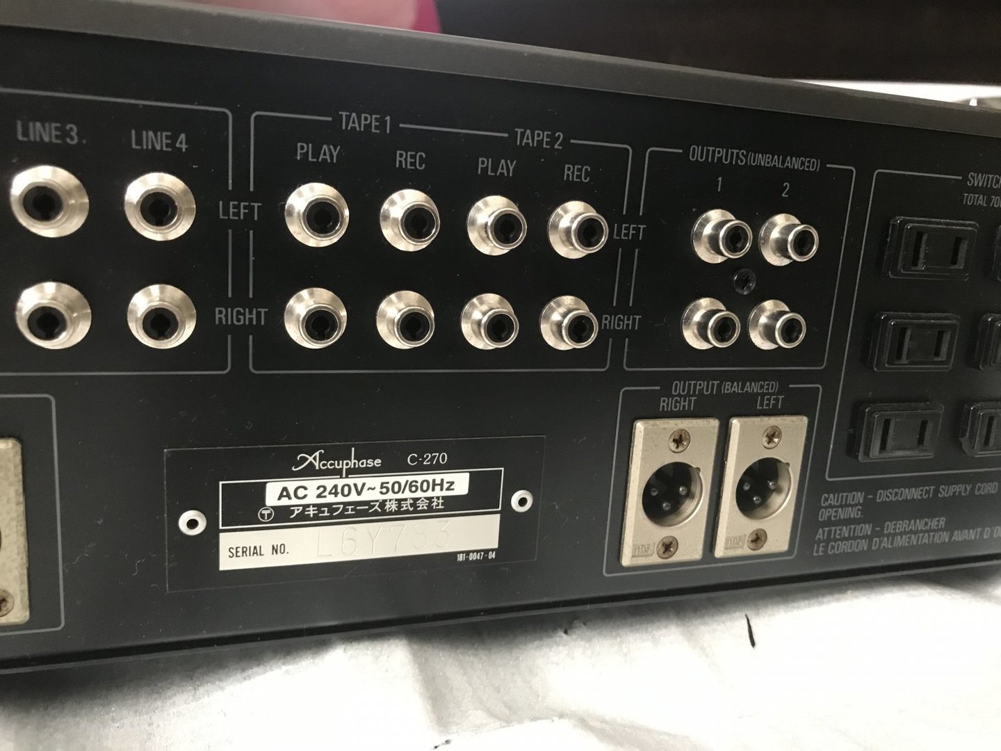

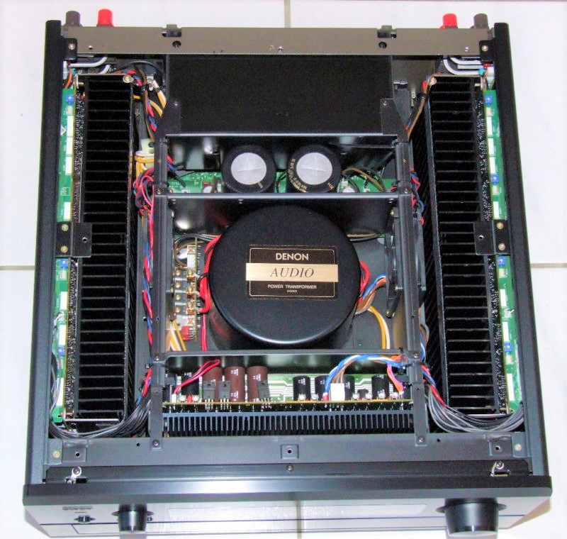

    Må få brukt disse igjen og finne rimeligere forsterkerløsning (Accuphase er reservert Yamaha)(y). Hva med å bi- ampe med en Denon AVC-1SR hjemmekinoreceiver (2001)som poweramp? Den har direkte inngang til alle 7 identiske effektdelene og diger trafo (veier 30 kg). Har også gammel Accuphase C-270 preamp (1986) med doble rca utganger.
    Må prøve dette og kommer tilbake med rapport. Kanskje noe for min nye garasje i kjelleren med verksted ? /Sekkehansker og motorsykkel er forrige eiers.)
