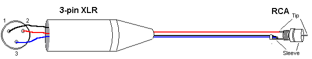

Hei
har kjøpt meg en Music stremer pro. Den er det mini xlr kontakter på. Har en kabel med mini xlr til vanlig xlr. Kunne tenke meg å prøve streameren med en annen forforsterker, som ikke er xlr kontakter på men rca.
Tenkte da å skifte ut xlr kontakten på kabelen med rca.
Fant på nettetet en beskrivelse av hvordan dette kunne gjøres. Er det noen som kan bekrefte at dette er måten å gjøre det på, og evt komentarer runt det å gjøre om fra xlr til rca?

Slik koblingen er gjort blir minus fasen kortsluttet til jord...
La være å koble pin 3 i RCA kontakten eller bruk en trafo mellom pin 2 og pin 3 og sekundær til RCA jord og signal.

Ja du kan gjøre det sånn. Dog så tror jeg det blir trangt og vanskelig å koble sammen skjermen og negativ i RCA delen.
Det er bedre å lage en lask imellom de i XLR biten, som vist her:
http://www.mediacollege.com/audio/connection/xlr-rca-1.html
Eller så kjøper du en ferdig overgang, finner du overalt fra billig til dyrt!

I de tilfellene hvor XLR utgangen er drevet av en transformator vil en slik måte å koble på være korrekt, men i ALLE andre tilfeller hvor enten en OPamp eller rør eller transistorer driver XLR utgangene bør IKKE minus pinnen kortsluttes til jord...
Utgangen som driver minus pinnen vil bli kortsluttet og det vil gå så mye strøm som driveren klarer å levere i en kortsluttning.
Med de konsekvenser det medfører...
Dette er helt tilsvarende å kobler minus utgangen på en brokoblet forsterker til jord...
Millmaker siden du har EC utstyr kan du jo undersøke med Volker eller noen av de andre om de vil anbefale å kortslutte minus fasen ut av pre eller DAC....

Det der kunne jeg fint funnet på å gjøre, siden det fins tydelige tegninger på det, det innrømmer jeg glatt!
Holder også på med å lage meg XLR kabler, skal holde meg LANGT unna overganger til RCA ihvertfall!
Takk for oppklaringen!

Støtter Gismo's forslag. Bruk en enkel overgang til å begynne med, og hvis du får brumming fra jordsløyfer, så kan du prøve med noen trafoer for å få galvanisk skille.
Les også denne: http://www.rane.com/note110.html

Det er en linje-utgang det er snakk om? Hvis den ikke tåler å stå kortsluttet hele dagen, bør du returnere produktet og få refundert alle utlegg til 110%...

Mener du det er forsvarlig å lodde om fra xlr til rca, hvor pine 1 og 3 går til jord og pine 2 til signal på rca kontakten? kabelen er tengt mellom en streamer og forforsterker

Også en brokoblet effektforsterker burde kanskje kunne klare å tåle å få den ene utgangen / fasen kortsluttet...
Spørsmålet til trådstarter var stilt med den hensikt å SPILLE musikk med en kabel koblet fra XLR til RCA.
Hadde spørsmålet vært å MUTE den ene fasen og dermed øke forvrengning i den andre fasen - med en risiko for å ødelegge den MUTEDE / kortsluttede fasen hadde saken stilt seg anderledes...
Når det gjelder hvordan en MUTE funksjon ofte har vært implementert i eldre produkter (dette er endret i nyere produkter for å forbedre lyd og for å redusere kostnader) så tok de gjerne to motstander i serie (100 - 240 ohm hver) med en brukbar utgang.
Midtpunktet mellom disse to motstandene ble koblet til jord med et rele eller en transistor for å mute signalet.
Utgangen fikk da en last på 100 - 240 ohm og utgangskontakten ble terminert med 100 - 240 ohm.
Ofte var det en kondensator i signalveien forran MUTE nettverket slik at selve utgangen IKKE ble DC messig lastet eller "kortsluttet", og AC messig var belastningen ofte dimensjonert slik -3dB ble endel hundre eller tusen HZ.
Når jeg har modifisert for eksempel CD spillere slik som Accuphase D75 er det første jeg gjør - nettopp å fjerne MUTE nettverket med rele OG elektrolytt kondensatoren forran dette MUTE nettverket.
Resultatet er en VESENTLIG lydforbedring, men selvfølgelig også reduksjon i sikkerhet mot kortsluttning av utgangen. Men en ødelagt OPamp som enkelt kan skiftes er da med i "beregningen" og så lenge ingen kobler på en kortsluttet kabel har heller aldri noen skade skjedd.
Det er derfor jeg ADVARER mot å lage koblinger som kan ødelegge utstyr, og vil degradere ytelse som et minimum.

Jeg lurer på hvorfor man i det hele tatt skal kortslutte jord og minus? Er det i hele tatt noen "teori" på hvorfor man skal gjøre dette?
Hvor ikke bare drite i minus og bruke jord og pluss som en helt vanlig ubalansert utgang?

Her er vi helt enige.
Den eneste "teori" som jeg se noe fornuft i er hvis det brukes 600 ohm trafo koblede utganger og sekundæren KUN er koblet mellom pin 2 og pin 3. For å få et signal på pin 2 må da pin 3 kobles til jord i mottagerenden, men utenom dette ser jeg heller ikke noen "teori"...

Også enig! Trafo-løsning ser jeg på som best, men endel mer kostbar.
