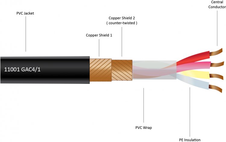

    Selvfølgelig, for det aller upperste vil man ha både star quad og dobbel (Reussen) skjerming:
    Gotham AG - Gotham Cables - 11001 GAC-4/1 - powered by Contrexx
    Legg gjerne merke til at den koster €2,95 per meter.

    Vis vedlegget 546945
    Hei.
    Hvordan mener du denne med dobbeltskjerm står seg mot heldekkende folieskjerm? Hadde egentlig bestemt meg for å bruke denne: https://shop.klotz-ais.com/50941-sq422h.html til et prosjekt på jobb.

    Dobbel kobberskjerm er bedre, men det kommer også an på hva du skal bruke kablingen til og hvilke støykilder du vil beskytte mot. Til mitt bruk som signalkabler bak anlegget ville definitivt brukt en med dobbel skjerm av kobbertråder. Gjerne også star quad, men det er andreprioritet. Det vil gå jordstrømmer mellom apparatene via skjermen, og jeg vil gjerne ha litt tverrsnitt der. Folien blir for tynn. Som nevnt liker jeg ikke en separat "drain wire" som jordforbindelse da den spolerer en del av symmetrien og hindrer at støy stråles inn likt i begge ledere og dermed kanselleres i mottakeren - hvilket er hele poenget med en balansert signaloverføring. Folien vil også lett begynne å glipe litt hvis kabelen plugges inn og ut en del ganger, bøyes og håndteres, og jeg vil gjerne ha kabling som tåler å brukes.
    https://www.iconnsystems.com/blog/foil-shielding-vs.-braided-shielding-in-cable-assemblies
    https://www.mouser.com/pdfdocs/alphawire-Understanding-Shielded-Cable.pdf

    Takk for svar. Kabelen skal brukes til en fast installasjon, så det mekaniske er ikke noe problem. Det jeg ønsker er å minimere crosstalk mellom mange balanserte kabler som ligger på siden av hverandre. Skal ha minst 36 parallelle kabler (18i/18u). lengde på 5-7 meter.
    Kablene vil bli brukt til både mikrofon og linjenivå.

    Mulig jeg tolker overnevnte feil, men uisolert drain wire er jo kun brukt for å terminere den støyen som alu-folien plukket opp langs med kabelen?
    36.520
    35.419
    Ja, dvs utgjøre jordforbindelsen.
    Poenget er at balansert signaloverføring fungerer ved å være geometrisk utformet slik at ekstern støy stråles inn like mye i begge ledere. Når lederne inneholder signal med motsatt fortegn og mottakeren tar differansen mellom dem vil den innstrålte støyen kanselleres. Støy minus støy er lik null, mens pluss signal minus minus signal er lik to ganger signal. Riktig så perfekt blir det aldri, men alt som forstyrrer symmetrien mellom de to signallederne vil redusere støykanselleringen ved at innstrålt støy blir forskjellig i de to lederne, og støy minus halv støy er lik halv støy.
    En ekstra jordleder som ligger mellom lederparet på den ene siden forstyrrer symmetrien. Den er nok nødvendig å ha en slik bileder med en folieskjerm, siden det vil være et mindre h...e å skulle lodde en folieremse til pin 1 på XLR-kontakten, men det er definitivt en dårligere løsning enn en dobbel og krysstvinnet skjerm av kobbertråder.
    Så kan man diskutere om jord bør være tilkoblet i begge ender av en balansert XLR-kabel. Det korte svaret er at det bør den, og pin 1 i XLR-kontaktene på apparatene bør gå rett til chassisjord på innsiden, med mindre noe annet i anlegget er såpass langt ute av vater at det blir jordsløyfer og brumming. Det skjer oftest hvis man blander balanserte og ubalanserte apparater.
