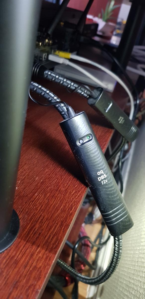

Oppdager til min store forskrekkelse når jeg tørker støv i anleggsbenken idag at AudioQuest Niagara XLR i høyre kanal trolig er defekt.
Når jeg kommer bort i XLR-pluggen så kan volum gå drastisk ned og kommer opp på normalen igjen når jeg rigler litt på den.
Prøvd med en annen kilde også og det er heldigvis i XLR-pluggen defekten sitter og ikke i Pioneer NA-70AE-spilleren....
Noen som har anbefaling av greie XLR-kabler?
Vil selvfølgelig bruke minst mulig penger på dette samtidig som de rettferdiggjør anlegget.

Må vel være en enkel sak å lodde for en kyndig person?

Kablene er kjøpt brukt for en god stund siden fra Tyskland via Audiomarkt.de :)
Disse kablene har jo en slags aktiv elektronisk skjerming med ett batteri på.
Det som er rart er at det ser ut til at defekten inntreffer når jeg rigler på kabelen som går fra batteriboksen og inn mot XLR-pluggen mot spilleren. Virker som at det kanskje er gnag i batterikabelen i overgangen der den går inn i metallkappen på XLR-pluggen.....

Det at nivået faller høres ut som at det er dårlig kontakt på en av lederne. Enkleste er å skru opp XLR kontakten og sjekke om det er noe opplagt feil/løst. Bør være enkelt å lodde på plass igjen med mindre det er brudd i selve kabelen og ikke dårlig kontakt i pluggen.

150 cm blir vel i lengste laget da kabelsalaten som fremgår på bildet blir enda værre med for lange kabler :rolleyes:

Jeg har tidligere hatt AQ Diamond XLR kabler som det også var dårlig kontakt i. Selve lederne i kabelen var sveiset på pinnene (uten bruk av loddetinn) og det viste seg at denne sveisingen kunne ha en tendens til å løsne. Lodding med WBT sølv loddetinn gjorde susen.

Tok ut kabelen og inspiserte den i går.
Skrudde fra hverandre pluggen inn til spilleren.
Den ser hel og intakt ut.
Alt av ledere er støpt i en kappe av en slags epoxy med en isolatorstrømpe rundt.
Defekten er sikkert lenger inn i selve kabelen.
