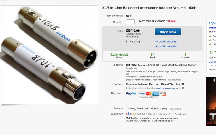

Noen som har brukt slike dempeledd og har erfaringer med dette ?
Jeg har for høyt nivå fra en Marantz 8801 i 7-kanaler som må dempes inn i en Cary amp. Har sett på disse fra ebay, eller er det noen som kjenner til norske forhandlere som har fornuftige priser på dette ?

Jeg bruker et par Rothwell 20 dB XLR-dempeplugger på arbeidsrommet mitt. Det fungerer helt utmerket.
Kjøpte dem her: Stereolab.no - Startside hvor det var topp service å få.
Det vanlige er 10 dB demping - men disse kan altså bestilles med 20 dB demping også.
Jeg betalte 800 kroner.
Med disse trenger man 7 cm ekstra plass bak forsterkeren.

Takk for tips Ulf, jeg trenger 7 stykker så 5600,- (om prisen er pr.stk.) blir litt i overkant av hva jeg har lyst å betale egentlig :)
Ser det er noen som presiserer at det er 600ohm - er dette noe en må ta stilling til ?
-10db holder for meg, jeg trenger bare å havne innnenfor trim levels til Audyssey på prossesoren.
Vis vedlegget 299794
Har brukt denne typen tidligere, byttet dem ut med Rothwell da jeg kom over ett par på torget. Om det er forskjell i lyden fra dem er jeg usikker på. Ser att noen typer er beregnet på mikrofoner og noen for demping mellom komponenter. Siden det for meg var litt usikkert hva denne typen egentlig hvar beregnet for(600 ohm), var det greit og prøve Rothwell sine. Har ikke funnet ut vilken motstand Rothwell har på sine, så mulig det er det samme. Betaler jo litt for smykkeskrinet og att det skal virke litt mer exsklusivt fra Rothwell.
