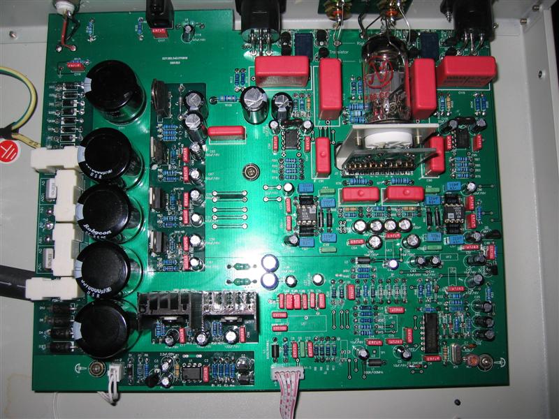

So, - what's under the hood?
Digital inngang: CS8416 -> Upsampler: CS8421 -> Dac: AD1852 -> OpAmp: OPA2604 / Rør: JJ E88CC
Alle tiljengelige data-blad ble hentet ned, og studert...

Et par detaljer blir justert i forbindelse med komponent-verdi, sammenliknet med data-blad, og andre, mer kjente Dac-konstruksjoner.
OpAmpene ryker ut, til fordel for sokler, så flere enkelt kan testes. Først ut: AD826.
Ut fra Dac-chip, er det 2 stk elektrolytter som står som DC-sperre, byttet med BlackGate Non-polar, et par OSCON blir også innbyttere.

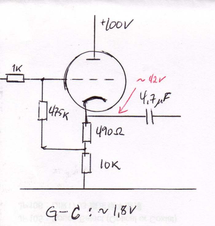

Etter litt måling, finner jeg at rørets bias er satt (for) lavt. Det trekker bare 4 mA pr triode-halvdel.
6922/6DJ8 bør etter sigende ha (mer enn) dobbelt så høy bias.
Skal teste litt mer, og finne passende motstand-verdi.

Om jeg bare hadde hatt tid til alt...og vært litt flinkere med last-linjer...
Her er kretsen; "Cathode Follower", rør: 6922/6DJ8
Noen som har tid til å hjelpe?

Hei.
Jeg er bare nybegynner og ikke noen ekspert så det kan hende alt jeg sier er feil uansett..
Men dette er i allefall hva jeg tror (som godt kan være feil)..
Hvis denne står som katodefølger så har det vel ikke så mye for seg å tulle med dette her.
Da er det vel hovedsaklig der for å få ned impedansen på utgangen.
Jeg trodde det var slik at når et rør står som katodefølger er alltid mu faktoren 1.
Dermed har det ikke så stor innvirkning på lyden heller, om man bytter dette.
Hvis det jeg sier stemmer, så tror jeg ikke det har noe for seg å endre noe på dette.
Cobra2
26.02.2003
5.014
1.121
76
En "CF" har alltid mindre enn 1 ganger gain.
Det betyr ikke at den er "usynlig"...
Men, er enig med at en enkel krets som dette, normalt ikke er total-avgjørende for lyden.
