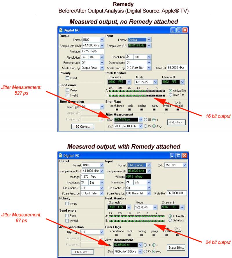

Tror ikke det er slangeolje, det er vel ca det samme Hegel gjør når de seriekobler to dac'er? Her er en måling av jitter, dog gjort av W4S.

Vet ikke hvordan det er med Bluesound, men Apple TV sender ikke bit-perfect. ATV opp/nedskalerer alt som spilles av til 16bit/48khz, mens Apple Airport Express ikke tukler med signaler som er 16bit/44,1khz..

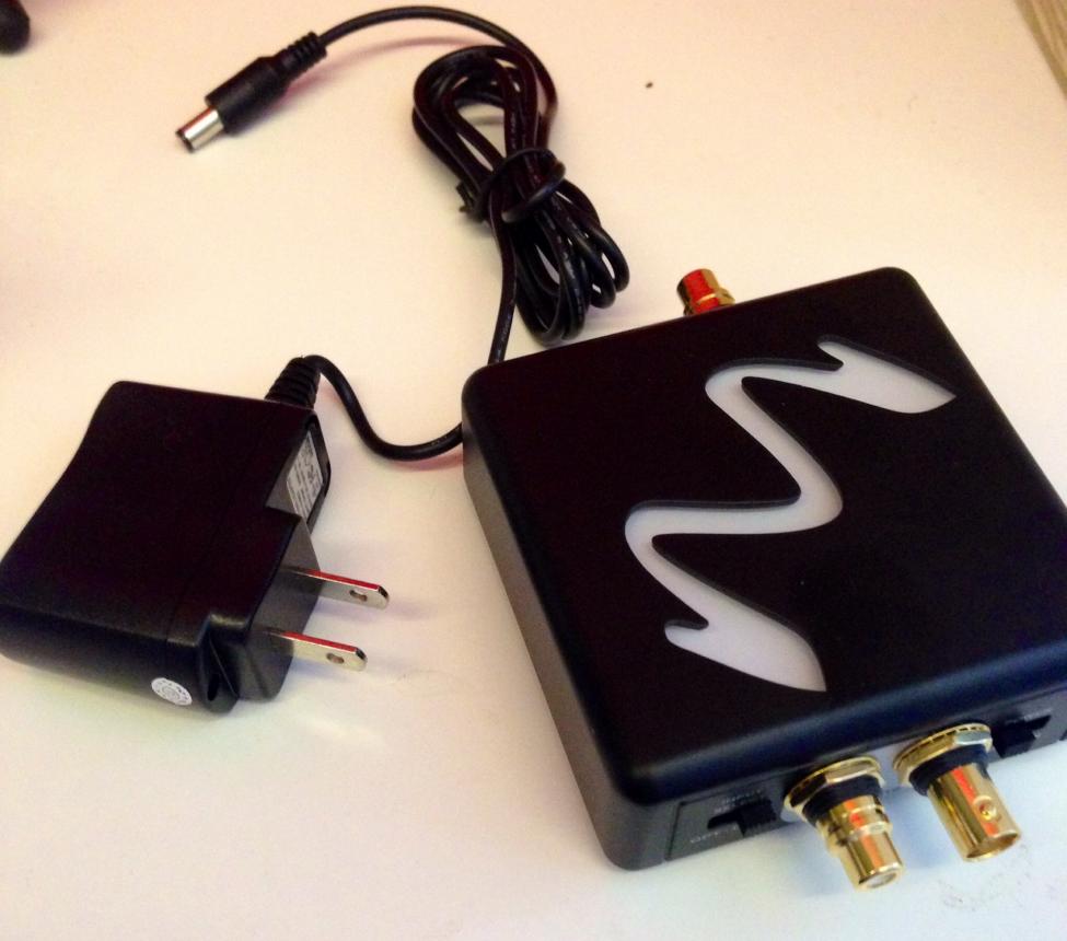

Det fulgte ikke med 110-220 volts adapter til pluggen :(
Petre
21.11.2007
1.777
1.419
Siggerud
Amerikansk plugg. Vorta aksepterer 110-220V. Jeg hadde heldigvis noen adaptre for norske stikk
liggende.

Har ikke overgang mellom amerikansk og norsk plugg!!
Wishmaster
30.10.2002
4.510
3.838
Jeg kjøpte et kompakt kamera fra USA for noen år siden hvor laderen heller ikke passet i den norske veggkontakten. Med litt kreativitet så tok jeg et par biter av 2,5mm² installasjonskabel som jeg klemte godt fast i laderen og så stakk jeg de andre uisolerte endene inn i veggkontakten. For å få enda bedre kontakt, kan man lodde de fast til laderen og bruke en egnet skjøteledning med sukkerbit i den andre enden. Sånn midlertidig selvsagt. :)
