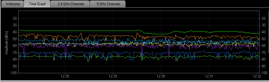

Ok, så fik jeg lastet InSSID ned, og har fået kikket lidt på resutatet over de sidste 2 dage: det svinger lidt alt efter hvor, hvad og hvordan.
Er pr dags dato koblet op på følgende måtte:
2x 75 bitt( kommer til at bestille Max speed de kan levere) in på Altibox Zyxel P2812- Cat6A kabel- Mac Airport Exstreme- Wifi - Laptop Asus N75S ( modifiseret m SSD systemdisk + filler ligger ukomprimert på disk 2 ( 5400 ).
Avlæsning av Wifi Data fra insider. Best resutat opnår jeg når Exstreme stå klos op av laptop,en. og avlæser følgende:
a. På 5 Ghz.båndet er der ingen brugere registreret i de 2 dage jeg har sjekket.
b. På 2,4 Ghz båndet er registeret følgende:
Signal - Kanal - Security - Mac adress - 802.11 -
1: Base 1 Exsterme( mig). -25dbm 11 WPA2 n
Link Score: 100-95, Max rate 215.
2: Irene, naboen/rekkehus -57dbm 4+8 WPA2 n
( jeg for ta en prat med hende,- hvorfor hun ligger på 4 og 8 8) når hun har mulighet for at benytte sig av sex ;-)
3: Airlink -79dbm 1+5 WPA2 n
4: Dybdal -90dbm 11 WPA g
( han ligger generel -90dbm nede,- men av en eller anden grund peak,er han med jævne mellemrum op på -25dbm for derefter umidelbar at falde tilbage på -90dbm ,- dette sker med intervallar med 2 til 5 minutter imellem og varer kun et par sekunder ???)
Co channel ligger normal på 1 bruger( Dybdal). har registreret yderiige to brugere på kanal 11 som til tider kommer ind, men disse ligger altid under -90dbm nede.
Overlapp 1 ( kanal 9-10): Ser endvidere at der ser ut til at bruger ( Irene) mister kanal 8 hvergang jeg modtager/ sender signal. og min link score fyger i 100 hvergang dette sker.
Jeg kan også se at Irene,s sende styrke stiger op til -48dbm , når jeg foretager målingen hvor Devialetten skal stå.
Hvordan ser dette ut for dere, og hva konkluere i ut fra dette ?

Ett exempel på hur det ser ut här hemma just nu. Den översta gröna linjen är mitt 5 GHz nät och
den oranga under är mitt 2,4 GHz nät (kanal 13). Det sista är som backup till några laptops som inte har
5 GHz men här är det störningar ibland. Används bara för filöverföringar och liknande som inte kräver
garanterad överföringshastighet. 5 GHz-nätet är i princip helt fritt från störningar.
Beroende på hårdvara och regler i olika länder finns ibland kanal 13 tillgänglig på 2,4 GHz. Inte så många som
använder denna kanal, måste ställas in manuellt, när nätverken själva tillåts byta kanaler så finns ofta inte
kanal 13 med eftersom inte alla länder tillåter användning av denna kanal.
Time Graph är ett bra hjälpmedel att välja kanal och rikta in antenner. 10-20 dBm marginal till andra nätverk
brukar räcka bra för att slippa störningar. Om många/alla kanaler (på samma band) har dippar samtidigt så kan
det bero på externa störningar från annan utrustning än nätverk, "radioaktiva" grannar som jag själv t.ex.
The short story:
1 - välj kanal(er) med lite konkurrens från andra
2 - rikta antenner, flytta accesspunkter tills bästa resultat erhålles
3 - börja om på punkt 1
(inSSIDer är ingen spektrumanalysator, bara signaler som ingår bland standarderna för trådlösa nätverk visas.)

Devialet støtter max 65mbs, kanal [1-12, kanal 13 støttes ikke] --> bånd/kanalbredde 10mhz --> Devialet på kanal 12 vil ikke overlappe kanal 8. (Men det gjør ikke noe om det overlapper heller, da Irene sin sekundærkanal lukker seg korrekt ned når det oppdages interferens)
Om ikke kanal 12 er mulig, så er 11 nest best, hvilket betyr at du allerede har det optimalt utfra dine forutsetninger.
Jo, jeg har luret lidt, om det er nødvendig med 2 baser. Ut over at have behov for wifi forbindelse til Devialeten, samt Ipad/ mac book air er der følgende produkter med wifi forbindelse:
1-2 Iphone, netflix til blue ray avspilleren, , wifi( internet) Panasonic plasma Tv, og så går jeg ut fra at der kan komme yderligere et par produkter til i fremtiden.
Havde en ide om det ville blive lidt rigeligt for kun en base station, og det var bedre at seperere base 2 av til Devaileten,
Men det skader vel ikke at have 2 stk og prisen er kun Plus 2000-.

WiFi Analyzer og liknende androidprogrammer gjør også en fin jobb med å skape litt oversikt over trådlause nettverk. Kanskje ikke like avansert som inSSIDer,men det duger.

Signalnivån bestämmer indirekt bandbredden som finns tillgänglig, kan vara mycket lägre än
den maximala hastigheten. Finns ibland angivet i det finstilta i databladen.
Vid störningar kan hastigheten bli = 0, det märks definitivt särskilt på strömmad HD-Tv som tappar
synk och blir pixellerad. Även ljud-överföring påverkas, finns inga protokoll som "lagar hålen" om inte
mycket lång buffring används (många sekunder).
Filöverföring har nytta av felkorrigeringen/omsändningen av data men att signal-kvaliten inte påverkar
strömmade media-typer stämmer inte. Drop-outs märks definitivt. Att data överförs korrekt betyder
inte att data-hastigheten alltid är tillräcklig.

Under forutsetningen av at man har tilstrekkelig tilgjengelig båndbredde og signal-støyforhold til å overføre datene, så var poenget mitt at det spiller ingen rolle hvilken type WiFi man benytter. Dataene kommer frem idendisk uansett.
Du börjar skriva om detaljer som är OT, tråden handlar inte om kopiering av filer.
Vilket band som används avgör hur mycket störningar som finns i omgivningen.
Vilka frekvenser/kanaler som används spelar också stor roll.
Att data kommer fram NÅGON GÅNG är inte tillräckligt för strömmade media, det blir avbrott i strömmen av data.
Det kommer att störa musikupplevelsen. Garanterat!
Du nämner inte med ett enda ord HUR man får största möjliga marginal till störningar från andra användare
och andra utrustningar som använder samma band. Frekvens, uteffekt, antenntyper, antenninriktning är det som skapar
störsäkra länkar. Beskriv hur det ska optimeras i stället!
