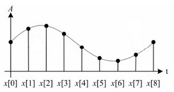

    U
    Utgattmedlem 762
    Litt upassende navn i denne tråden jeg kanskje men.... ;)
    Vis vedlegget 160016
    Noen som kan forklare meg litt mere om hvorfor ikke mere sampling skal kunne gi bedre reproduksjon av den analoge kurven ? Skjønte ikke helt det med Nyquist.....
    Fordi det du har i lydfilen ikke er noen "trapp", men samples, eller med andre ord datapunkter:
    Hvis du rekonstruerer dette uten noen form for filtrering, dvs holder spenningen konstant mellom hver sample, får du såklart "trappa" som er skissert i figuren, men det skjer aldri i den virkelige verden. Et lavpassfilter (rekonstruksjonsfilter) som båndbegrenser til under fs/2 vil glatte ut så du får den samme sinuskurven som du opprinnelig samplet.

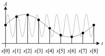

    U
    Utgattmedlem 762
    Aliasing er også ganske intuitivt hvis man ser visuelt på det. Her er to sinuskurver med ulik frekvens som gir nøyaktig samme samplesekvens. Den høyfrekvente (stiplede) er over fs/2 og derfor et alias som må filtreres bort før AD-konvertering. Det som lagres er kun datapunktene (ni stykker her) eller verdiene de har, det lagres ingen informasjon om fysiske frekvenser.
    tkr
    27.03.2007
    21.656
    33.863
    Nede i fjæresteinene
    Vis vedlegget 160175
    ....Og da har endelig jeg også forstått aliasing. Takker.

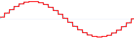

    V
    vredensgnag
    Vis vedlegget 160174
    Men du må innrømme at når det tegnes opp som en trapp så ser det langt mer dramatisk ut, for den som ønsker å illustrere at noe må være galt med digitallyd?

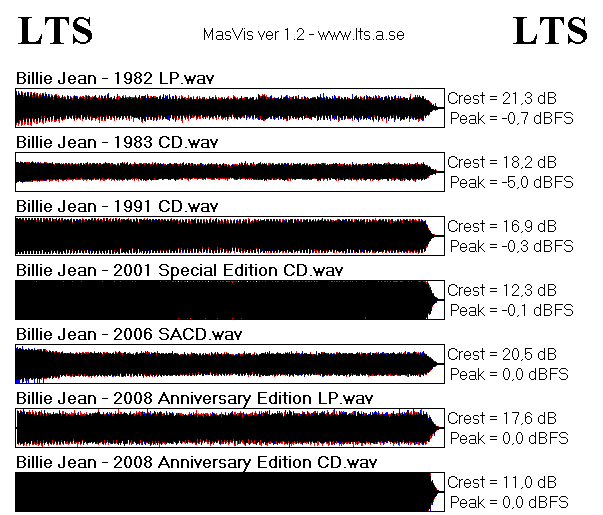

    Apropos Billie Jean fra et par sider tilbake: Jeg vifter intenst med paragrafen om "fair use" og legger ut MasVis-analyser av sju forskjellige utgivelser av den samme innspillingen. Det er samme innspilling utgitt på LP, CD og SACD mellom 1982 og 2008, her konvertert til 16-bits WAV-filer for anledningen. SACD-versjonen er en rip av selve SACD'en til .dff filformat og konvertert til WAV med dBpoweramp.
    Mastringen er mildt sagt forskjellig, selv mellom de to LP-versjonene. Det kan godt hende SACD'en låter bedre enn de to-tre nyeste CD-versjonene, men det kan jo også være fordi CD'ene er mastret så vanvittig høyt at de klipper utav ville helsike heller enn på grunn av noen mystiske egenskaper som har med formatene CD og SACD som sådanne å gjøre. SACD-utgaven ligner ganske mye på ur-CD'en fra 1983, men med volumet skrudd opp ca tre dB. Det er også noe rart med dynamikken på den. Kan den være kjørt gjennom en expander for å dra ut toppene litt etter først å ha vært komprimert?
    Så kan man jo bare gjette på hva som egentlig er grunnen hvis en dyrere "hirez" download låter bedre enn en "CD quality" download til halve prisen. Jeg ville kikket ganske grundig på hvordan de to filene var mastret før jeg sa noe definitivt om hørbare forskjeller mellom 16 og 24 bits eller mellom 44.1 og 96 kHz.
    For å presisere; hvis du sampler det høyfrekvente signalet (AD) får du de ni datapunktene som er vist og disse lagres som verdier. Når du rekonstruerer (DA) har du ingen annen informasjon enn de ni datapunktene (og klokken som bestemmer når de kommer), og en lavpass rekonstruksjon vil gi den lavfrekvente bølgen. Det er et signal som aldri var der i utgangspunktet og er ikke noe du ønsker å få ut, derfor må du filtrere bort alt utenfor Nyquistbåndet før sampling. Alt utenfor Nyquistbåndet som ikke er filtrert bort gir uønsket forvrenging i Nyquistbåndet når det rekonstrueres (=aliasing). Men innenfor Nyquistbåndet er alle frekvenser unike og sampling derfor en tapsfri prosess.

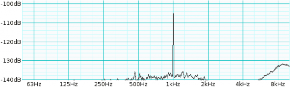

    En litt interessant ting som jeg lærte underveis i tråden var hvor mye mer enn de "matematiske" 6*16=96 dB dynamisk spenn man kan formidle med "bare" 16 bits. Linken i åpningsinnlegget demonstrerte at en 1 kHz tone ved -105 dBFS stikker frem som et fyrtårn fra et støygulv nede rundt -137-138 dB med 16-bits audio. Hvis volumkontrollen er satt slik at full pinne blir 105 dB i rommet, tilsvarer den tonen ved -105 dBFS (altså 0 dB i rommet) lyden av en mygg et par meter unna deg, og enda er det nesten 30 dB å gå på før mikrodetaljene blir så svake at de forsvinner ned i støygulvet på det digitale mediet. Dynamisk spenn på 120 dB gjennom audiobåndet er definitivt ikke noe problem, og da vil støygulvet i forsterkerne og bakgrunnsstøyen i rommet begrense oppløsningen i anlegget lenge før 16 bits digitale lyddata blir en begrensning. Noise shaping - ikke magisk, men ganske nært.
    Grafen fra artikkelen, også vist av X3MHC på side 2 i denne tråden:
