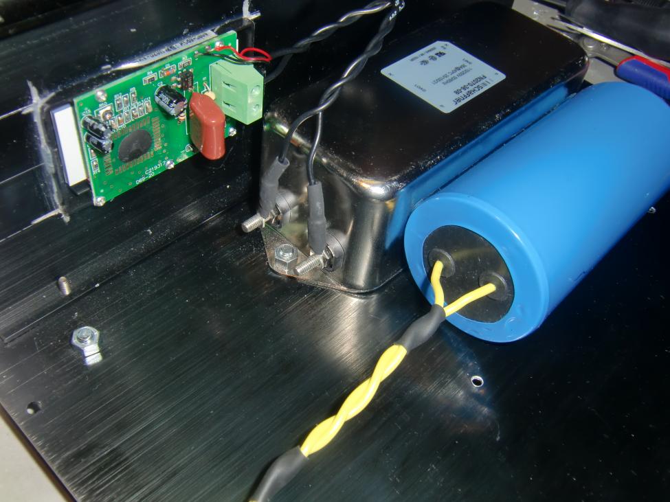

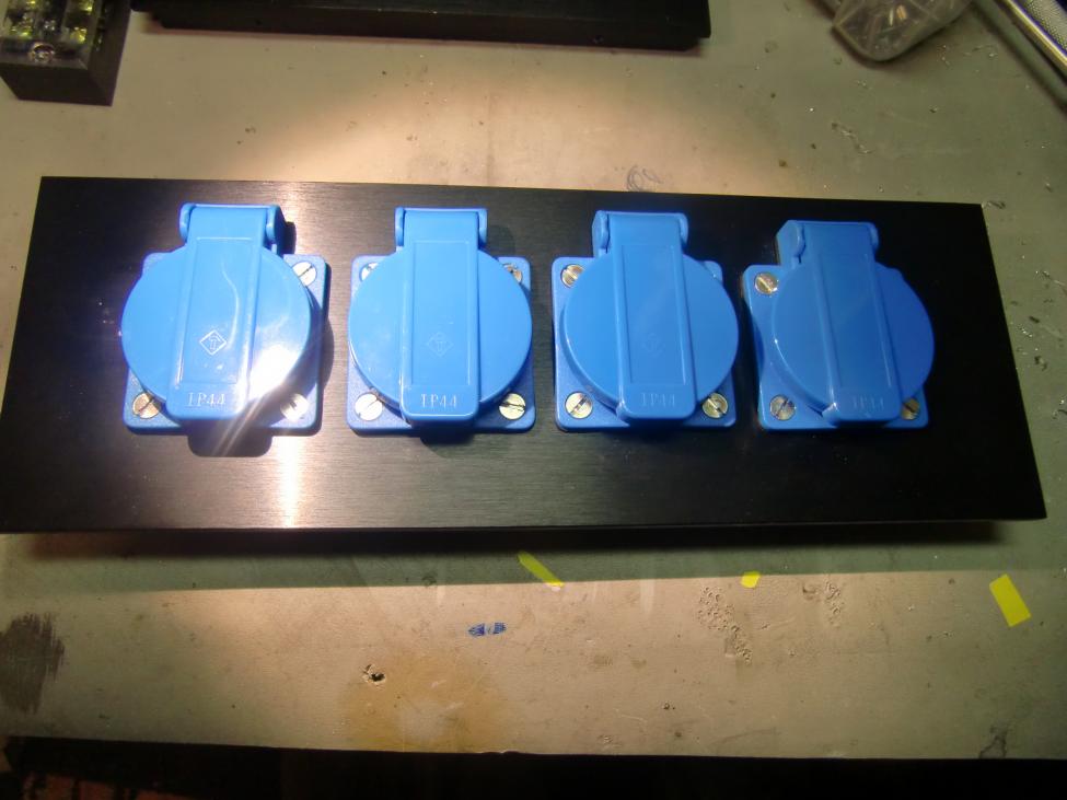

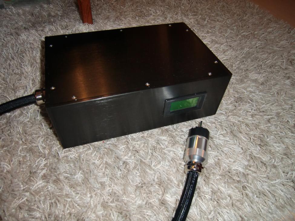

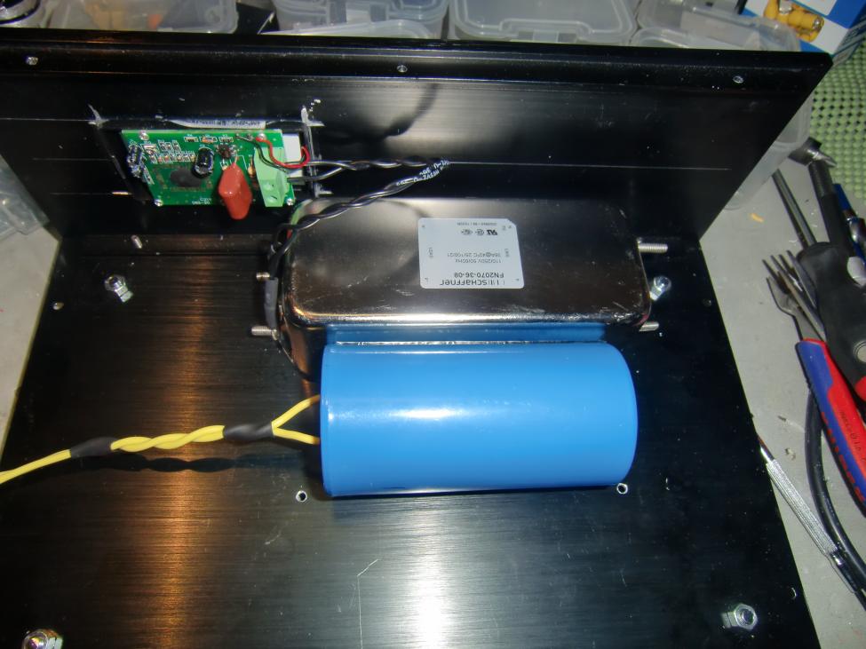

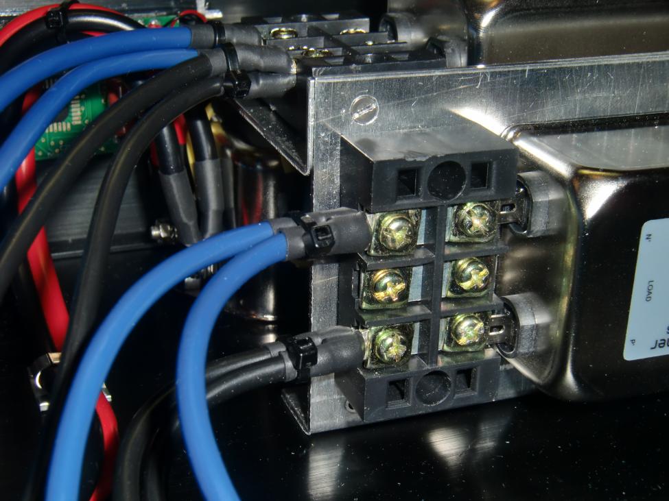

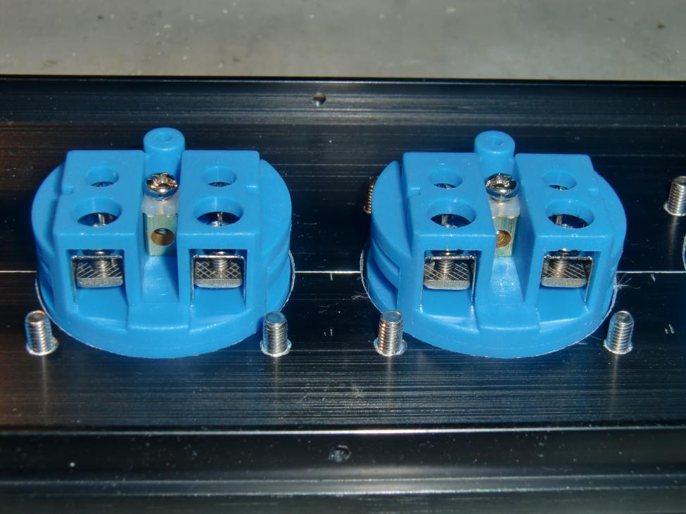

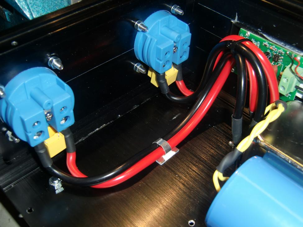

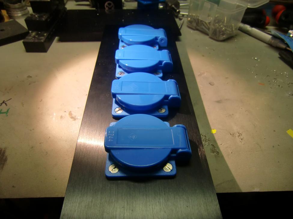

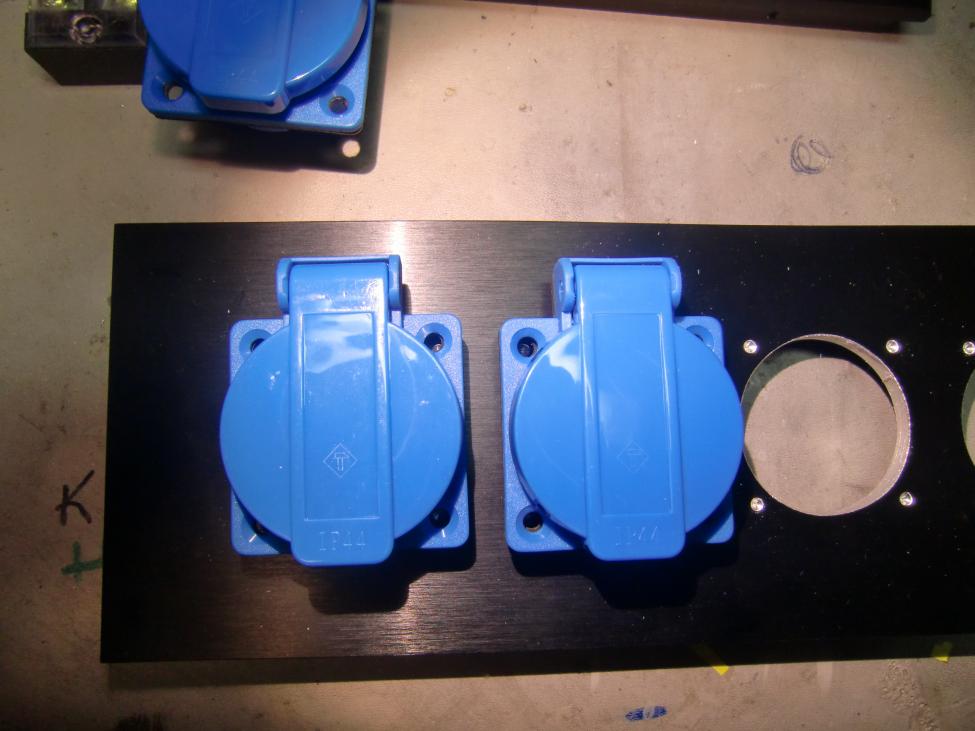

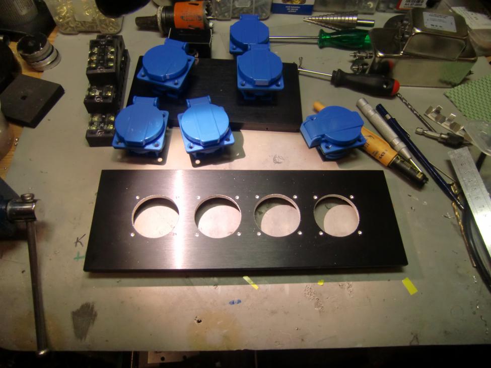

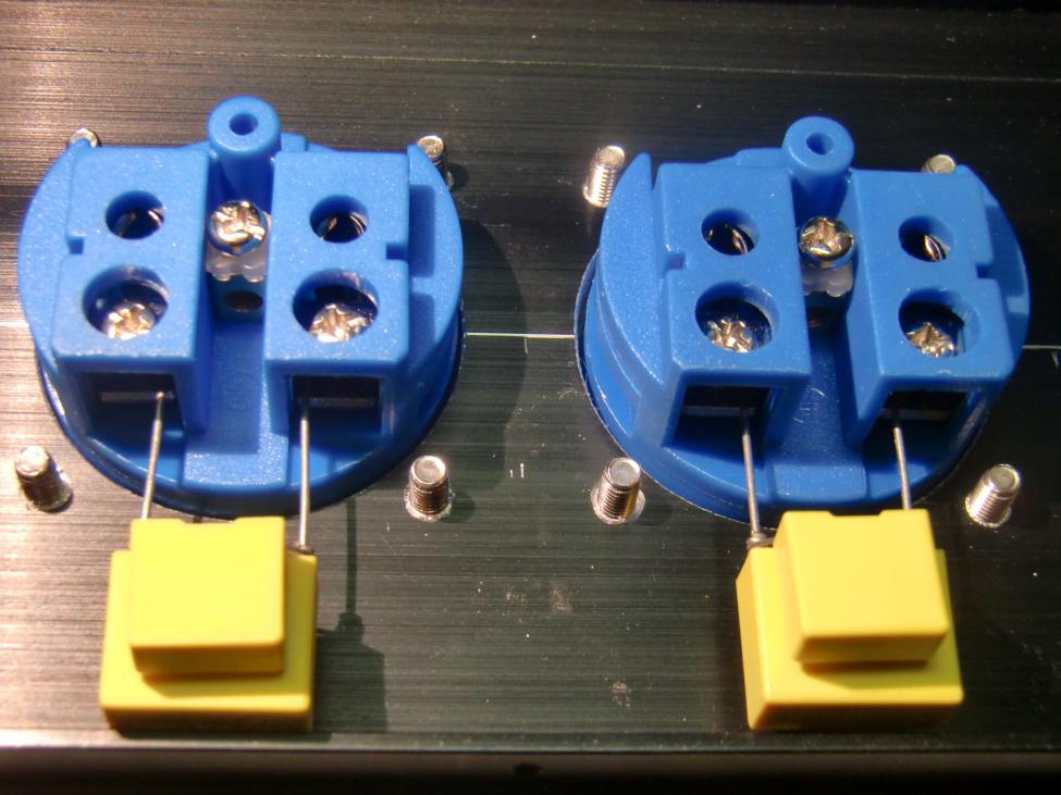

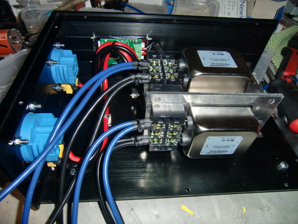

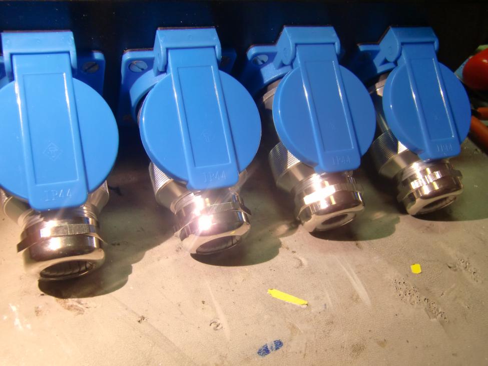

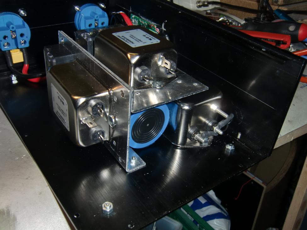

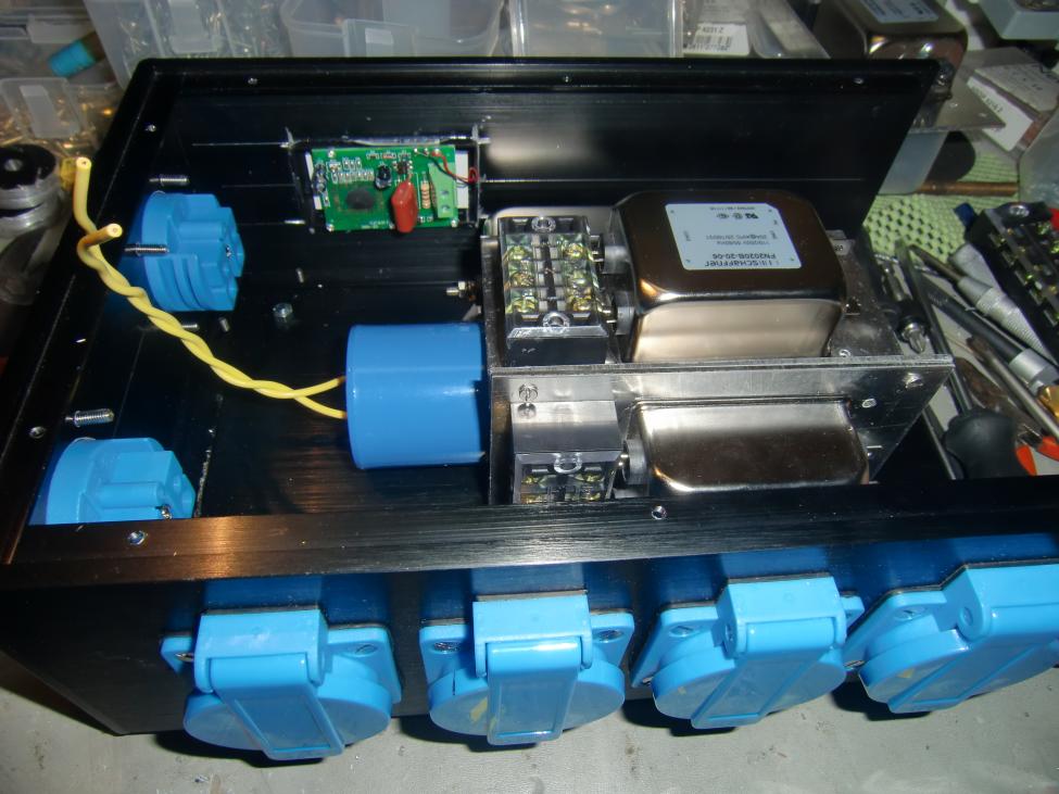

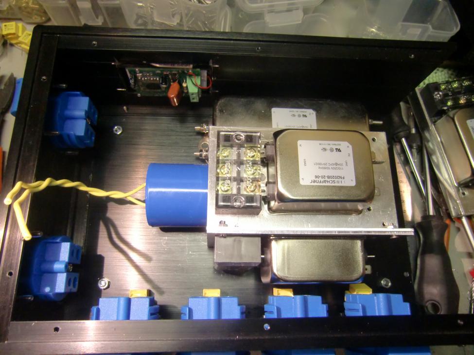

    Fikk ORDRE og 5 appelers marsj om og finne bilder av filtret jeg bygde til herr generalmajor Tomz;)
    Vel..jeg fant jo noen bilder... kommer ikke til og gå i dybden så veldig..men bilder gir nå et lite innblikk i fremgangen..
    Noen liker de,andre kan ikke fordra de.. og noen "klager" over når det gjelder filtre ala strøm, er at de dreper dynamikken..og det er nok her de fleste bommer da... de fleste tilfellene av generert høyfrekvent støy kommer fra tv,varmepumper osv.. hos seg selv eller fra naboen.. bymiljø er mye utsatt for dette..De gangene noen har sagt at dynamikken forsvinner,så opplever de at de må skru opp volumet noen hakk mer enn vanlig.. og dette kommer igjen av at mye av den høyfrekvente støyen som lå som et slør over og i lydbildet er borte..Støy kommer og går..spenningsfall osv..Kan være stor variasjon på nettet.. har du et filter som tar den verste støyen,og gjør jobben når det trengs kan du føle deg trygg..
    Filtrene jeg bygger er overdimensjonerte..dvs at filtrene i seg selv er spekket til og tåle mange ganger enn den egentlige lasten den blir matet med..
    Schaffner type 2020 og 2070 er noen som virkelig gjør jobben...20 ampere på småapparater og 36 ampere på store effekter osv... kabling internt er kun 6mm2 -dobbler gjerne på de største ampene.Alle koplinger mellom kabelsko/spader og kabel er presskopplet og igjen loddet i endene for at de ikke skal korrodere/irrer.. krympestrømpe med lim etterpå. Alt dette i kombinasjon med passe store kondensatorer som ytterligere tar støy og fungerer som et batteri når forsterkeren trenger mer strøm...trengs selvsagt ikke vil noen si da de fleste amper kompenserer for dette selv...har selv målt trekket fra amper med store trafoer..og de trenger litt ekstra skyv en gang i blant.
    Mye jobb da det skal være ryddig og med en noenlunde sunn layout......nok prat her er bilder TomZ;)
    Legg pekeren på bildet for tekst...
    Sånn TomZ.. håper du er fornøyd;) I ettertid ble de to blå stikkene for det store filtret byttet ut med to stikk fra furutech.. og litt glemt ​hms....

    Ser solid ut sense. Hva har du koblet filteret til Tomz? Er det strømtrekket som avgjør størrelse og målt i peak eller nominell trekk ved moderat bruk? Hva med oppstart av filter, softstart? Og tilsvarende på forsterkeren, hva takler filtrer?
    sense
    06.02.2006
    680
    384
    Rørvik i Nord-Trøndelag
    Filtret har vel Tomz brukt siden han flyttet.. Maks strømtrekk er vel forutsetningen for konstruksjonen..uansett så er dette et passivt filter,uten last..så softstart trengs ikke her.2020 filtrene kan belastes med 20 amp kontinuerlig..2070 filtrene kan belastes med 36 amp kontinuerlig..i kombo med kondensatorene har du litt "batteri-power" tilgjengelig... men det er dette med kapasitet.. selv om du bruker en 16/15 amp kurs,så skal ikke filtret være flaskehalsen her...sikringskursen setter standarden her uansett.
    Kan jo selvsagt dra den helt ut med skilletrafo og litt til... 60 kg da;)
    men slikt koster da...
    sense..
