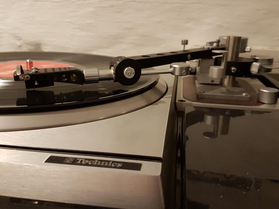

    Vis vedlegget 471211 l
    Har også en DV 505 med Denon 103r, montert på en annen klassisk DD japaner. Kanskje noen som ser hvilken.. En oppsiktsvekkende god kombo! Foretrekker muligens den komboen foran min Basis Debut / Superarm 9/ Madake til feks litt mer poppete rocke musikk. Får en digg tyngde boost i bassen med DV 505/103R.
    Bor 5 minutters sjanglete gange unna Drotningsvik. Bare å ramle innom en dag.
    Tøffe saker! Tror jeg skal overlate til andre å tippe på platespiller :) Hvilket headshell er det du bruker? Må være betraktelig tyngre enn mitt siden loddet er i bakre posisjon. En lytteseanse får vi sikkert til enten her eller der :)
    Headshellet er Rotel av alle ting. Gjennomperforert, så det er relativt lettvekt shell. Usikker på vekt, men hvis du ser nøye på bildet så bruker jeg det letteste loddet til DV 505. Det tyngre loddet ligger ved siden av..
    Synes DV 505 virker undervurdert i dagens marked. Et røverkjøp av en arm. Det samme gjelder forsåvidt 103r.
    En nervepirrende arm hvis en har skjelvende hender og svindyr pickup..

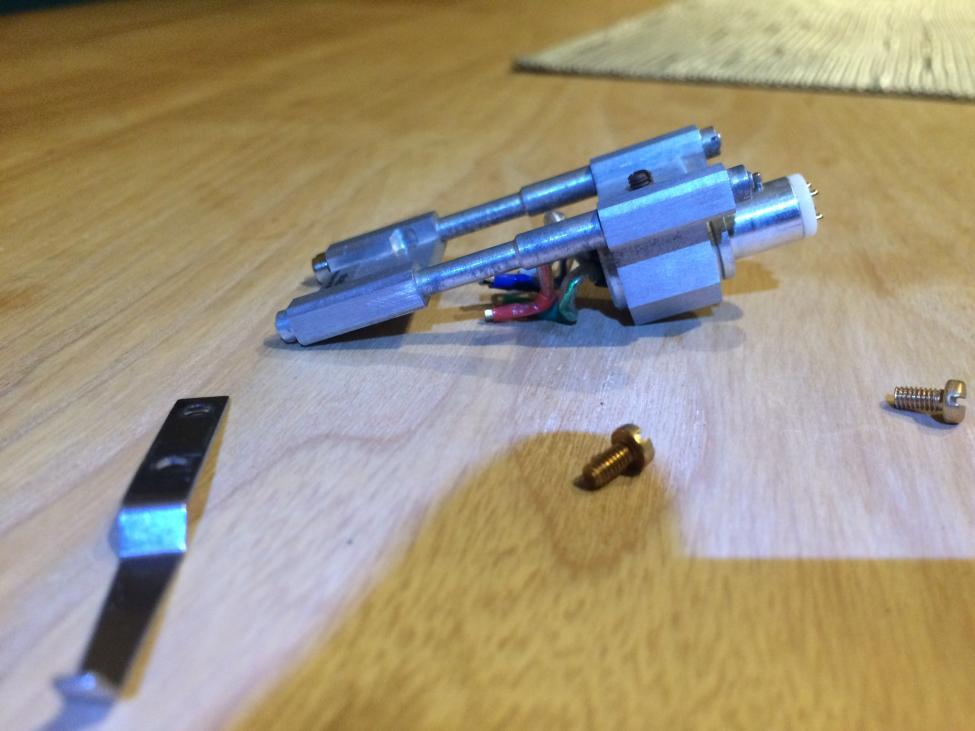

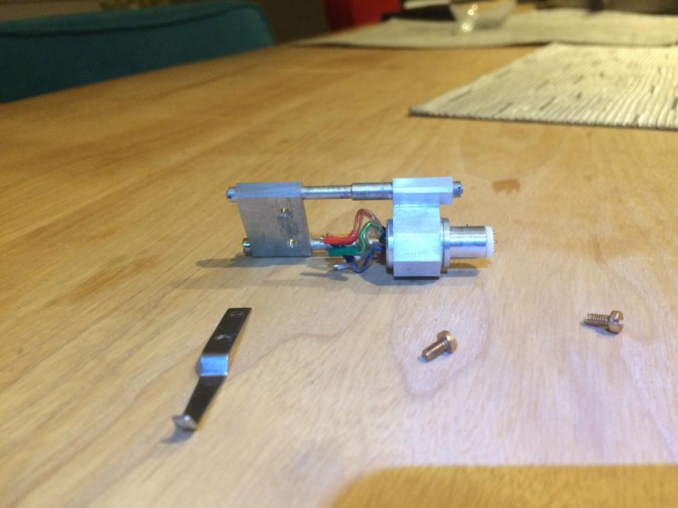

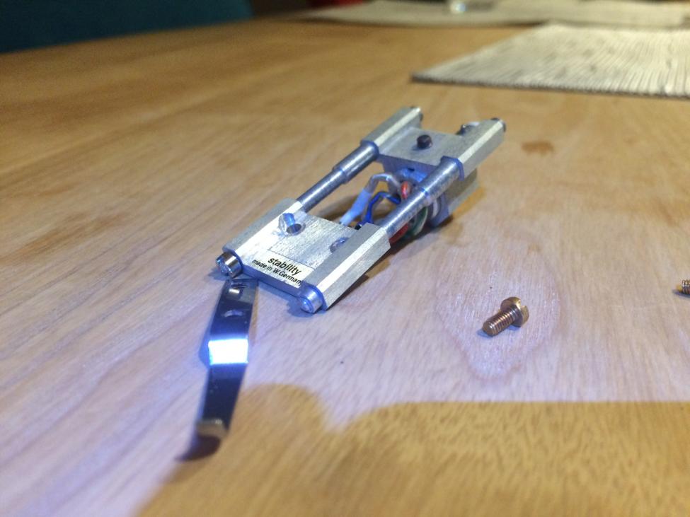

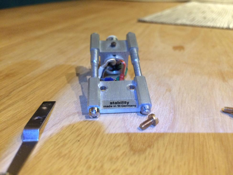

    Tid for dumme spørsmål, men det er nå en gang det jeg lærer av :)
    Etter litt googling har jeg funnet ut at headshellet som sto på DV 505 armen er en Clearaudio Stability headshell. Jeg synes det er tøft og gitt at dette er aluminium-versjonen veier den 17-18 g. Passe for meg :) Blir enda mer interessert da jeg leste i en test at det passer godt sammen med 103R.
    Vi fikk etter litt bry løsnet skruene i endene på headshellet i helgen, men klarte ikke å bevege på den og regulerere avstanden. Noe som vet hvordan den skal fungere?
    Vis vedlegget 471370 Vis vedlegget 471371 Vis vedlegget 471372 Vis vedlegget 471373
    Ser ut for at platen som pickupen er festet på har kilt seg/ grodd fast? Tror den skal kunne skyves frem og tilbake. Prøv litt W 40 spray og lirke litt forsiktig? Fraskriver meg med dette alt ansvar🐴
    Edit: Etter litt overfladisk googling kan det merkelig nok virke som det headshellet ikke kan skyves på. Det gjør i mine øyne i såfall det headshellet til en underlig gimmick.
    Ligger ved et bilde av mitt Orsonic headshell med lignende design og som har justeringsmulighet. Koster en tredjedel av Clearaudios..

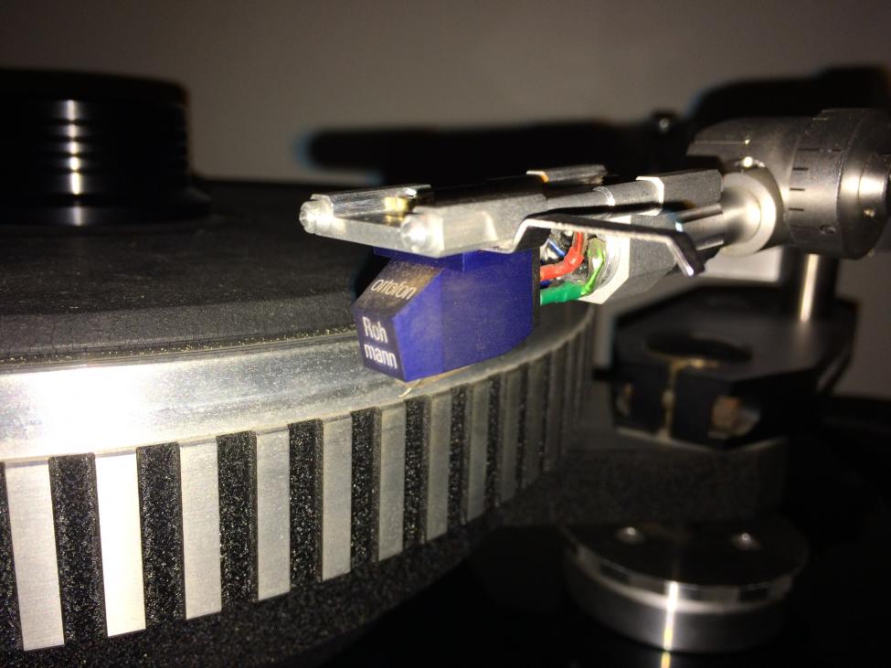

    Får skrive en liten statusoppdatering på min Ortofon Rohmann. De som følger tråden har vel fått med seg at den fulgte med platespilleren, men var dessverre ødelagt. Jeg har fremdeles lyst å se om den kan reddes. Vintagespiller og arm hadde kledd en vintage-PU :)
    Litt googling viste at jeg hadde tatt feil av prisen på Rohmann da den var i salg. Ny kostet den rundt 10K kr har jeg nå skjønt. Det første jeg gjorde var naturlig nok å ta kontakt med Ortofon. Der fikk jeg raskt og høflig tilbakemelding på at de ikke lenger påtok seg retipping av PUer. De informerte videre om mulighetene jeg hadde med innbytteprogrammet sitt. Ble nysjerrig på dette og spurte og grov litt. Det viste seg da at Rohmann var definert som en high end PU, og det var da bare fire innbyttealternativer. Sjekket ikke prisen på alle, men en av dem var Ortofon Anna som i Norge har veiledende pris rundt 60K kr. De ville da gi meg en reduksjon i prisen på 340€ ved innbytte av min Ortofon Rohmann. Ikke akkurat en løp og kjøp deal ;)
    Det var ikke så mange tips å få i tråden min, men Powerpoint tipset meg om at Van den Hul i min gamle hjembygd Nederlandene drev med slikt. Det var ikke mulighet å henvende seg til dem direkte, det måtte gjøres gjennom deres importør, Mono. Som sagt så gjort. Fikk rask tilbakemelding fra Mono, og de svarte ryddig og greit på mine spørsmål. Det ville koste minst 4-6000 kr og ventetiden var mer enn seks uker. Ganske meningsløst å kunne risikere å betale mer enn 6K kr for retipping av en gammel PU som kostet 10K i sin tid. Verre var det at det ville koste meg 2K kr for arbeidet hvis de konstaterte at PUen ikke kunne reddes, noe som absolutt er en reell mulighet.
    Jeg fant etter litt søking på HFS anbefalinger på Expert Stylus & Cartridge i UK. Fikk etter noen dager en skikkelig tilbakemelding fra dem på hvilken dato i januar de kunne begynne på den, pris og innbytteprogram med prisgaranti hvis Rohmannen ikke kunne reddes. Virker dønn seriøst og profesjonelt. Prisen på arbeid og deler har de stipulert til 291£, og hvis den ikke kan repareres koster det meg kun 35£. Hvis jeg bestemmer meg for retipping er det ingen tvil om at jeg går for dette alternativet. Da er det bare å ta en avgjørelse. Kjenner at den rasjonelle delen av hjernen sier nei, men den mer følelsedrevne delen vil også ha et ord med i laget :D
    Gratulerer så mye med analog avspilling.😀
    Headshellet ser ut for meg å være et Orsonic Headshell som
    jeg trodde veide ca 12g?
    Husker dessverre dårlig, så mulig jeg tar feil.
    Gratulerer så mye med analog avspilling.??????
    Takker så mye, hifipuristen :)
    Her tror jeg du tar feil. Er nok et Clearaudio Stability headshell :)
