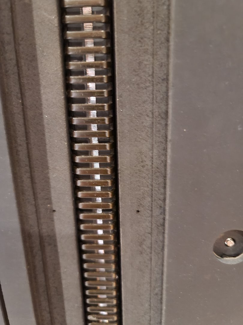

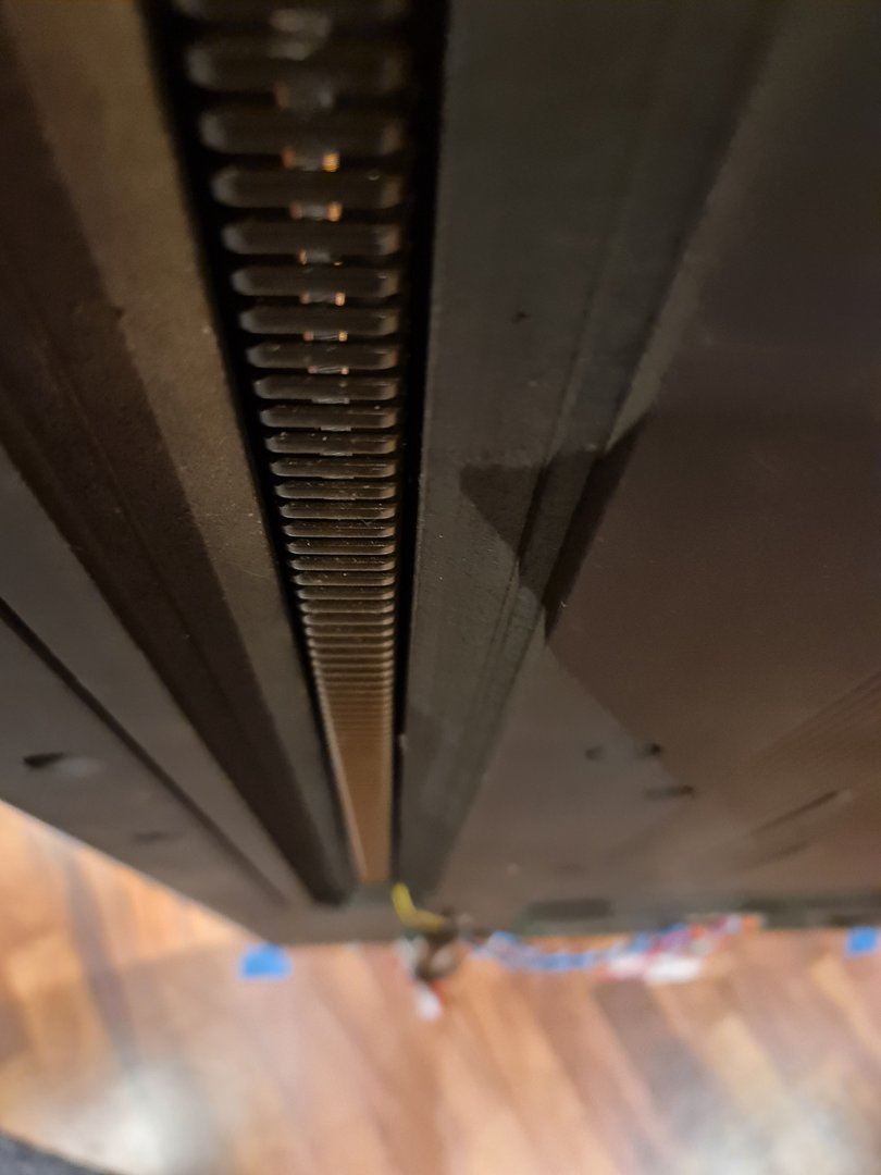

Fikk en ny ide nå....
Diskanten har jo dette gitteret foran seg.
Kunne det være en ide og snu den bak-fram - og prøve en waveguide på baksiden. bildet under vise baksiden - og selve diskantbåndet ligger faktisk nærmere baksiden enn gitteret foran.

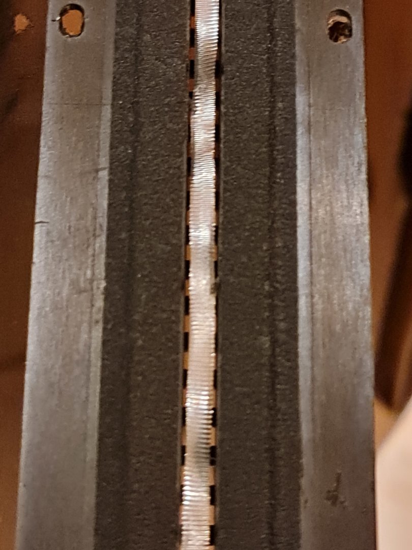

Det båndet var fryktelig bølgete... For mange typer bånddiskanter ville jeg vel rett og slett sagt defekt. Usikker på om dette er akseptabelt på disse høyttalerne...
OMF
26.02.2002
16.585
10.054
Det er et defekt bånd jeg har liggende....Hvis man spiler for høyt - så vrir det seg, og litt høyere så ryker det.

Det at båndet ligger litt tilbake i spalten vil potensielt gi deg litt bak/frem kardioideeffekt. Men baffelen er nok så bred at det har lite å si.
