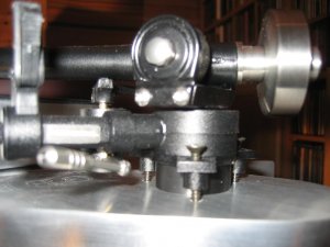

    Står virkelig armbasen å "svever" slik som på bildet? (skruene ikke skrudd fast)
    i så fall er det ikke rart at du har problemer.
    Her ville jeg tatt av armen og lagd hull for gjennomgangsbolter for armen i stedet for disse treskruene som ikke er fast.
    MEN har du lastet ned stroboskop,og hvordan så hastigheten ut da?
    Forresten: får en kjøpt nye armbaser til disse spillerne?
    Mvh Jan I

    Du kan da umulig ha en armbase tilpasset rega-armerpå den spilleren der? Det så helt jævlig ut. Få norsk importør til å bestille riktig armbase til deg før du gjør du mer med spilleren.

    Nei det har jeg sannsynligvis ikke, men som jeg har gitt uttrykk for tidligere har jeg lite peiling på vinylspillere og selgerfirmaet skulle stille med oppstillingshjelp og support. Det var muligens feil av meg å legge ut bildene av "vandalismen" men nå mener jeg at jeg får så god hjelp her på sentralen at jeg skal få til dette. Jeg aner overhode ikke hvilke tilpasningsdeler som må til her, derfor prøver jeg å få til dette etter beste evne. :-[

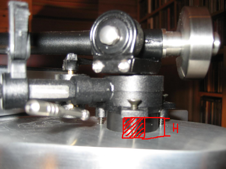

    Det er vel kansje... vanskelig å få tykk nok shims til 301 eller??
    en løsning er (hvis eier mener høyden er noenlunde riktig nå. )
    Ta mål av høyden her merket H
    Kutt til 3 stk rør som passer rundt skruene (skravert her) som er like stor som H
    MEN prøv å se om det finnes original shims til 301 armen
    Mvh Jan I
    EDIT: du kan jo kutte flere rør i forskjellige lengder for å få rett VTA

    Hei prøv å bruke shimsen til 301 armen i kombinasjon med med en av mellomstykkene som hører til 300 armen. Monter dette med passende forsenkede maskinskruer . Du trenger ikke bytte arm. Mvh Lille Hiawata.

    Hei Jan I . Jeg målte avstanden h til 10mm. Morten

    Max høyde på den avbildete variable spaceren er 8mm, men det kan løftes mer med flere 2mm spacere
