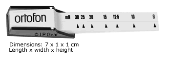

Tror det var en ortofon-vippe som fulgte med min Classic?
Z
Zomby_Woof
Det var en Shure som fulgte med min Scoutmaster.
Ortofon sin ser sånn ut.

Zomby_Woof skrev:
Ellers: Den medfølgende vekta er ikke god. Skaff dere en elektronisk variant. Hvis dere synes det er for mye penger, gå i det minste for vippa til Ortofon. Den er i det minste ikke magnetisk.
Er ikke uten videre enig denne anbefalingen.
Shure og Ortofon vippene er basert på et bedre måleprinsipp enn de elektroniske, er ikke utsatt for drift eller endring over tid - trenger bare kalibreres 1 gang om i det hele tatt, trenger ikke batterier så de virker alltid, og Shure vippen er etter min erfaring også både nøyaktig og presis (repeterbar) nok.
Shure vippen har fordelen av mye bedre oppløsning enn Ortofon vippen; bare sammenlign avstanden mellom 2 og 2.5 g på de to vippene.
Magnetismen til Shure vippen har ikke noen effekt på målingen, men kan riktignok belaste stiftopphenget. Om dette hadde vært et problem i praksis, hadde vel ikke Shure vippen vært så utbredt? Effekten minimeres ved å bruke den som gjengitt i fotoet over.

Audiophile-Arve skrev:
Eg har brukt Shure, Ortofon og den kjekke frå Duet audio, og alle tre er brukandes. Men Shure kan provosere magnetar i pickupen. Duet må kalibrerast før eg veg (berre å trykke på ein knapp), og Ortofonen verkar som den minst nøyaktige....
Uansett, stifftrykk er greitt også utan desimalar.
Men har det noe å si? Har det noengang ødelagt en pickup f.ex?
Det har ikke noen effekt på målingen så lenge kun stiften er nedpå vippen.
Om magnetismen er så sterk at pickup huset kommer i kontakt med vippen blir det en annen sak, men som sagt, med huset inn 90 grader på vippen og eventuelt stiften bare såvidt innpå vippen slik at huset i minst mulig grad er over vippen skulle dette "problemet" være minimalt.

Nei. Har ikke ødelagt noen pickup enda. Men Shure er så magnetisk at den presset cantileveren på min Ortofon helt inn så huset lå nedpå vippa. Hvordan i H*** skal man kunne stole på den da?
I tillegg er sleiden til motvekta så raklete og løs at den ikke holder seg i ro hvis man flytter på vekta. Jeg synes den er på grensen til ubrukelig.
Ortofon sin er ikke spesielt presis, men lysår bedre enn Shure etter min mening.
Enig, man kan ikke stole på vektavlesningen hvis vippen ikke kan bevege seg fritt.
Imidlertid har jeg aldri opplevd dette - har og har hatt Ortofon selv - og sjekket nå nettopp med et par løse, gamle pickup'er i tillegg til den på armen om jeg kunne registrere noe magnetisk virkning.
Lite å merke. Ikke i nærheten av hva du beskriver.
Men jeg opplever at der er forskjell mellom å ha pickup'en 90 grader på lengderetningen til vippen som på bildet over, vs. 0 (eller 180) grader, altså med pickup huset over vippen i sin helhet. Det gir en begrensning i bevegelsesfriheten til vippa og er negativt. Det kan skyldes magnetisme, men jeg ser ikke noen effekt på cantilever og huset er ikke nedpå vippen.
Jeg har en helt annen brukeropplevelse.
Da har vi helt motsatt oppfatning; Shure vippen er så god vekt som en noengang trenger (jeg har også Ortofonen).
