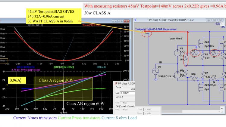

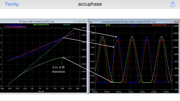

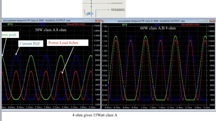

    Accuphase sine classe A forsterkere jobber opp til sin spesifiserte effekt i klasse A, deretter har de ekstra reseverver ved å benytte AB drift opp til ca det doble av klasse A merkeeffekt.
    Her er min A-36 sitt operasjonsområde i A og AB. 1 Ampere hvilestrøm og 34 Volt forsynings spenning (32V peak ut)gir 30watt ren klasse A og 60 watt klasse AB
    Forskjellen fra en klasse A som bare gir 30 watt er at en 30watter gir Max peak 22 volt ut mens A-36 har maks peak 32 volt ut.
    Den høyere forsyningsspenningen (34 vs 24) betyr at dobbelt så mye energi (Joule) er lagret i strømforsyningen kondensatorer, dvs de virker å være dobbelt så store i uF.
