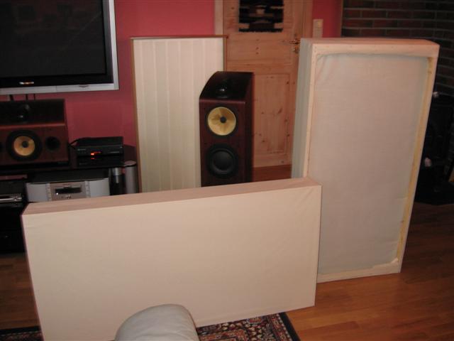

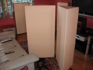

    Så kom det pakke fra USA.
    To bassfeller og to panel absorbenter.
    De er solid bygget. Bassfellene synes jeg var veldig pene. Panelene har litt bobler i trekket som er synlig. De er ikke like pene som Furutech panelene som har fin ramme rundt og flott silkestoff, men de ser absolutt godkjent ut. Det er oppheng og følger med ståltråd til å henge de. Var litt redd utifra bilder at de skulle være en del hvitere enn mine Furutech paneler, men de er faktisk noe mer beige. Nå skal det bli spennende å eksperimentere litt.

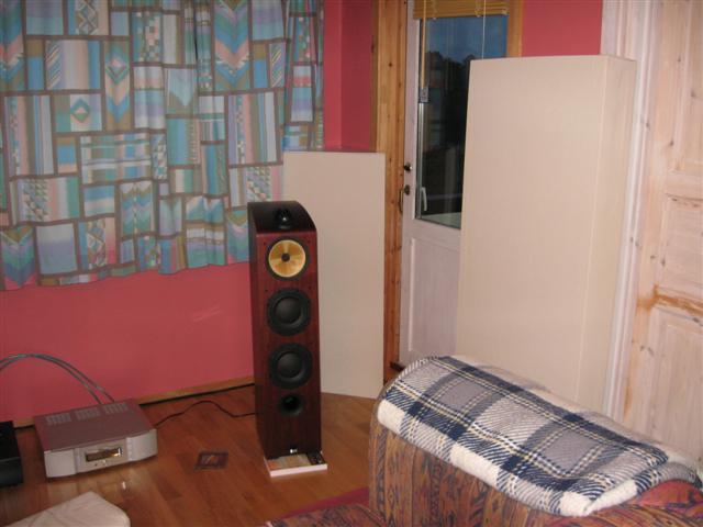

    Har nesten glemt hva jeg betalte totalt. Jeg tror det kom på rundt 5000 kr. Når det gjelder panel absorbentene, så synes kanskje disse var i tykkeste laget. Fordelen er at de også virker på bassen, noe som jeg hører. Utseende messig er de helt ok, men litt kjedelige med bare hvitt stoff. Når jeg ser hva andre har laget, så tror man fint kan kle noe rockwool plater selv og gjøre det vel så pent. Spørsmålet er om slike virker like bra, men tror ikke det er noe grunn for at de ikke skal det.
    Bassfellene er jeg mer fornøyd med. Trekant formen er genial, og de smetter diskré inn i hjørnene. To stykker skal være i minste laget for å få noe særlig effekt, men jeg hører tydelig at bassen strammes opp og at bass resonnanse forsvinner. Disse kommer jeg nesten garantert til å kjøpe flere av. Disse tror jeg også ville blitt akseptert av mange "fruer".
    Målinger har jeg ikke fått gjort enda.
