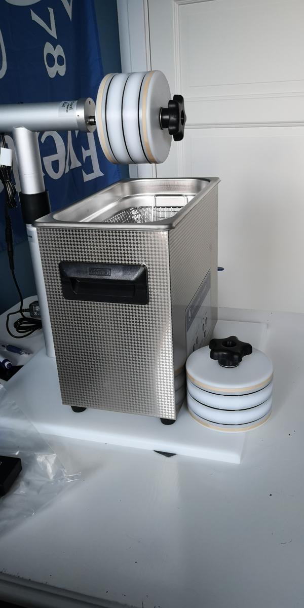

Hvor lenge kjører dere en vaskerunde i minutter og med hvilken styrke?
Er det mulig å kjøre ultralyd for lenge med skadelig resultat på vinyl?
Da vi startet med ultralydvask for mange år siden, testet vi mye og lenge.
Over 200 timer på samme LP.
Ingen skade.
Vi sjekket både lyden og rillene med mikroskop. Det siste gikk ikke så bra da varmen fra lyskilden bukket vinylen.
Også fra den gang:
Vi kom fram til at en hastighet på 3-5 minutter per runde og to alt 20-30 minutter var optimalt.
Da med 12 plater / vask.
Den som er vist over har tykkere spacere, det kan bli mer effektiv vask og kortere tid.
Det er bare å prøve seg fram.

Prøvde nye rutiner på platevasker, og testet ut 35W.
Har nå spilt igjennom de som jeg vasket med 35W, og må korrigere det som var førsteinntrykket.
Alle de som er vasket på 35W oppleves gjennomsnitlig mer knitrete, og med mer overflatestøy enn forrige batch som ble vasket på 50W.
Jeg kommer derfor til å vaske alle plater på 50W i fortsettelsen.
OCDen i meg sier at jeg bør vaske denne "testbatchen" på ny
I tillegg bruker jeg en liten akvarium varmekolbe for å få lunk på vannet. (blir ikke varmt)
1. La spindelen snurre noen runder i vannbadet uten aktiv UL (ca 1min)
2. Kjør en omgang à 5 min
3. La spindelen snurre noen runder i vannbadet uten aktiv UL (ca 1min)
4. Kjør en omgang à 5 min
5. Ta platene ut, og lufttørke. (Jeg lar de gjerne stå et par tre timer og tørke)
6. Putt inn platene i nye inner cover.
Jeg vasker nye og lite pilte plater 4 stk. (har plass til 7 plater) om gangen, mens andre «antikviteter» gjerne vaskes en eller to om gangen.
Funderer på å kjøre de lenger enn 5 minutter i en omgang fremfor å kjøre to omganger.
Spindelen har 2,5 r/min.
http://www.mobilgraf.home.pl/manual_wd.pdf
EDIT: Leser litt nøyere i manualen (sånn er det... ikke så flink med manualer)
Det viser seg at det er 50 W som skal brukes, og at den vasker med fast 40KHz. RPM = 2,5 r/min.
Power 50W
Power supply 230V ~ 50/60Hz
Ultrasonic frequency ~ 40KHz
Engine speed - 2,5 r/min.

Nei, det er ikke det.
Men jeg opplever ikke det som noe problem. De platene jeg har vasket er gullende rene, og helt fri for knitring og overflatestøy.
(Utenom de platene som er gamle og slitte, og som har riper på seg da...... for de eksisterer også :rolleyes:)
Oki,har lest de fleste trådene om UL her på sentralen og ser at det som omhandler hastighet er at 3-5 min pr runde skal vere ideelt for best vaske resultat.
Ser fram til å starte opp min vasker,har en del plater som blir spennende å se om det er skitne eller bare utslitt.:)
Det står noe i manualen om at svært skitne og problematiske plater kan vaskes seksjonsvis. Men jeg tror at også reguleres av hvordan man vasker, og hvor lenge man vasker.
Som sagt, jeg har fått alle mine plater rene med min metode. Men skal forske på muligheten for å senke hastigheten.
BangBang
25.03.2005
7.283
4.923
Okka by
^ Én av årsakene til at det er en fordel med lavere rotasjonshastighet er at væsken får bedre tid til å renne av platen på vei opp av badet. Reduserer risiko for ar væsken blir med så høyt at noe kan renne over label.
Ja, dette kan være en årsak. Men nå har jeg snart vasket 200 plater, og har enda til gode å få vann på label :)
Men tror at man også må passe på hvor mye væske man har i karet.
HeyHo
20.10.2016
1.704
3.443
Er vel greit at minst mulig skitt/væske blir med plata opp av karet og vil jeg tro?
Tenker spesielt på prosessen når vasken er avsluttet og avrenniningen/tørking begynner,jo saktere den har rotert jo mere har gått tilbake i karet?
Bare tipping det her vil jeg presisere. :rolleyes:
ptb
27.11.2008
16.693
21.991
Hvor mye væske du skal ha i karet sier seg selv.
Videre kan det nevnes at UL-effekten reduseres desto større "overflate" som befinner seg i karet under vask. I den forbindelse vil man få bedre vaskeeffekt jo færre plater man vasker samtidig.
Audiomix
05.07.2004
13.440
5.627
Kongsberg
34
Hva ble total pris på denne?
Enhver tommeltott fikser en slik.
HeyHo
20.10.2016
1.704
3.443
6400,-
Det er sikkert mulig å komme nærmere 5500,- visst en finner rette selger av UL vasker.
Mine tommeltotter fikser ikke dette,anbefaler Vinylstack sitt spin kit av hele mitt hjerte.
