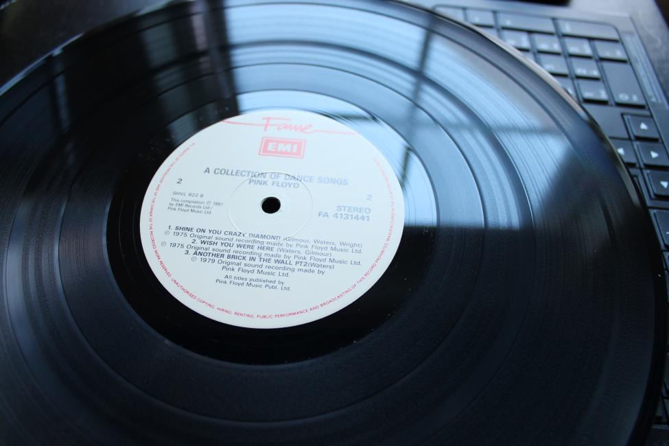

Eksempel på plate og label etter UL vask og VPI sucker!!!
