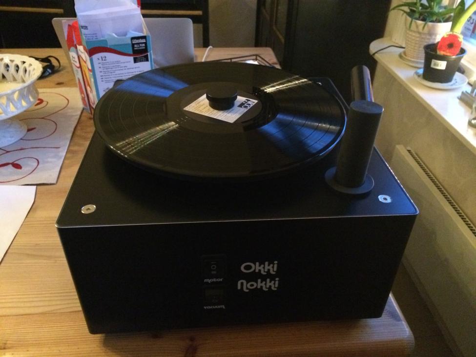

Valget falt etter litt grubling på en Okki Nokki fra Oslo Hifi Center, og er på vei i posten:)UL-vasker blir for dyrt for meg. Og håper etter alle godord at den utgjør en oppgradering fra Spin Clean...

I dag kom Okki Nokki mk2 fra Oslo Hifi Center. Kjempeservice fra den butikken alltid!
For øvrig mange forbedringer ift den første Okki Nokki. Og motoren er nærmest lydløs. Kjøpte 2x0,5 liter destillert vann på apoteket til 35kr, og blandet Okki Nokki konsentratet i hver av halvliter-flaske. Så bruker jeg bare den medfølgende lille flaska med ferdigblandet væske. Suger no jævlig, og overflaten frenstår som så blank jeg aldri har sett den:) Og mine LPer har vært rene, trodde jeg. Har vasket en LP med Radka Toneff, som alltid har vært støyete. Selv etter 3 ganger i Spin Clean. Skal prøvespille den etter ungene har lagt seg. Og de skal kegge seg tidlig i kveld:):)

Kjøpte destillert vann fra apoteket til 35 kr for 2x 0,5 liter og har blandet det med Okki Nokki rensevæsken. Funker som fy. Til og med ett par plater jeg nærmest hadde gitt opp, spilte nå helt greit. Og de som er gode plater, hadde godt av å få en vask de også:) Veldig fornøyd!
