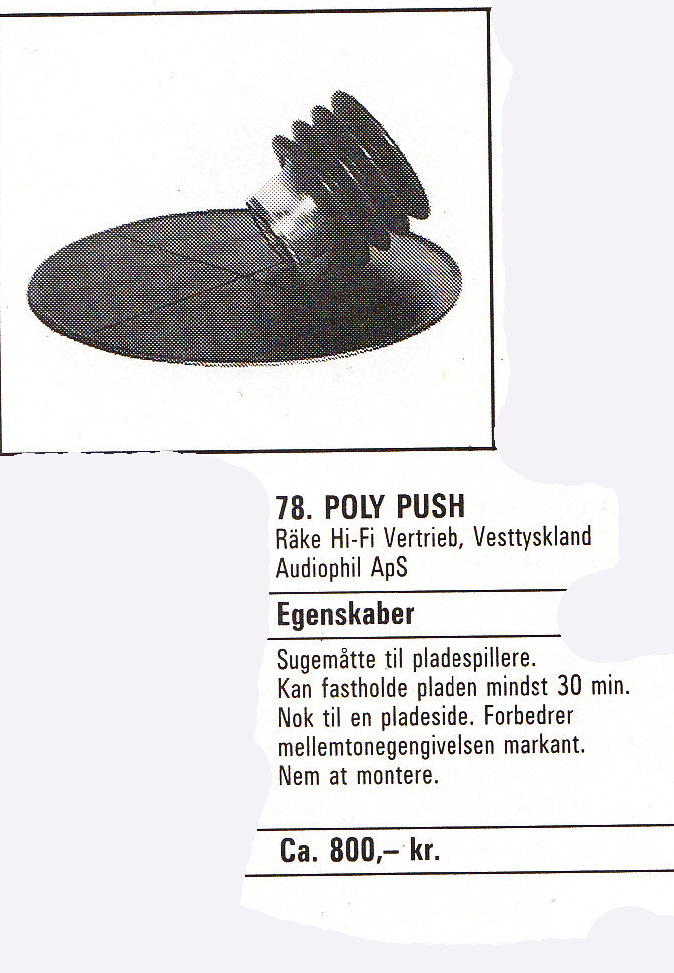

Hei.
Er det noen som husker et system som så omtrent sånn ut en gang på 80-tallet?:
Jeg husker danske HiFi og Elektronikk hadde en Micro Seiki MX-1500 med slik "belg" på forsiden en gang. Her var det snakk om en løsning
bestående av tilpasset platematte og en belg som man med håndkraft komprimerte før man satte den ned på platetallerkenens spindel for
så å slippe og la elastikken i belgen dannet vakum under plata. Er det noen som huskerer navnet på denne løsningen?
Ellers har jeg en kommentar til vakum generelt. Vakum krever at plata vaskes gullende rein på undersiden før den legges på vakum-
tallerkenen! Om ikke, ville støvet presses såpass dypt ned i rillene av vakumtrykket at det nærmest var umulig å få plata ren igjen etterpå.

Hei.
Vis vedlegget 169415
Gunnar Brekke
Fidelity
Det er nok Poly push du tenker på
Mvh Jan I
