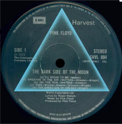

    Min solid blue triangle UK førstepress har SHVL 804 A-2 1GP B-2 2RM. Denne låter meget godt. Samme gjør MoFi sin utgave og den japanske solid blue triangle utgaven. Har ti utgaver av denne skiva på LP. Har ikke hørt 200 Gr. UHQR utgaven som bare ble presset i 5000 ex. Nimbus har visstnok også presset denne, men har aldri sett den for salg :)

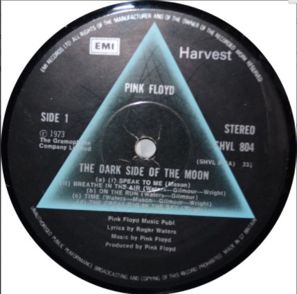

    Den britiske førsteversjonen SVHL 804 i A3/B3 pressing (stampernummer), er meget god. Svenskene fikk stamperne etter og Harvest-pressing fra disse, utgitt i Sverige, er også verdt å kikke etter. Ble også solgt i Norge. Stamperne før A3/B3 på førstepressingen er ikke like ettertraktede, problemer i diskanten. (Disse aller første pressingene har solid-blue trekant).

    Slik ser den svenske jeg nevner over ut.
    Matrix:
    Matrix / Runout (Label Side A): SHVL 804A
    Matrix / Runout (Label Side B): SHVL 804B
    Vis vedlegget 466640
    UK Førstepressingen er vel kun A2/B2, men førsteutgaven kan ha A3/B2 også.
    ...Og så ser det ut som andreutgaven/første reissue også ble presset i noen få med A2/B2, men mest A3/B2 og A3/B3.
    Dette er også verdt å merke seg:
    "Pressing Information: Pressings that use A-2 / B-2 lacquers have minor sound quality issues, particularly during the song, Money. Some copies also have a skip pressed into the grooves during the song Money. Such issues were corrected with the A-3 / B-3 cuttings, with the exception of the peak level distortion during the clocks at the beginning of the song Time (the MFSL UHQR LP is the only vinyl pressing without such distortion)."
    Pink Floyd Archives-U.K. Pink Floyd LP Discography

    God presisering, Dazed. Har stusset på om de gjorde om trekanten fra solid blue til omriss pga dette kvalitetsproblemet.
    Fant en svensk pressing til småpenger en gang og den var upåklagelig. Verdt å se etter.
    Forstår dette slik at solid-blue triangle i seg selv ikke er noen garanti for god kvalitet, men at det finnes betydelige variasjoner også innenfor solid-blue. Gjelder dette kanskje også de japanske?
    H
    Hardingfele
    Som Dazed presiserte i innlegg #61, er SVHL 804 A3/B3 pressingene de første som er uten de tekniske problemene til de aller første, som er solid blue. A3/B3 kom med omriss-trekant, slik jeg illustrerte. Samme omriss-trekant ble brukt på de svenske pressingene, som kommer fra samme generasjon stampere.
    De japanske kan jeg ikke uttale meg om, de har jeg ikke erfaring med.
    Discogs har ganske god info om hva man skal se etter på etikett, matrix, osv.
    A3/B2 har vel heller ikke fylt trekant. Tror det bare er A2/B2. A3/B3 er dessuten langt billigere og låter nok like bra.
    Da var drømmen om noe helt spesielt plutselig bare en drøm....

    Har en svensk SVHL 804 B5 pressing (klarer ikke å tyde A-siden, men skal vi anta A5 også). Denne er helt på høyde med MoFi Fra -78, men har i tillegg en mer autentisk lydsignatur noe som gjør at jeg foretrekker å sette på denne i stedet for MoFi-plata. En annen fordel med denne pressingen sammenlignet med en del andre tidlige utgaver er at den er helt støyfri. Ser slik ut:

    ^Det er samme jeg har og som jeg har nevnt over. Min er også helt støyfri. Disse svenske er ettertraktede og verdt å kikke etter. Ble også solgt i Norge, påstås det. Jeg kjøpte min her.
