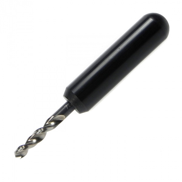

Bruker som regel et bor på rundt 6,7 mm for dette :)
Det er jo alldeles for lite!
Spindelen på våre platespillere måler et sted mellom 7,1 og 7,2cm, så derfor.
@ Novus: En baufil skal du i alle fall ikke bruke! Da ender du opp med å dele plata i to. :p
En passende rundfil er nok et bedre valg. Helst skal den være i en utførelse som K.H. beskriver. Alternativt kan man bruke en saks, som man FORSIKTIG vrir rundt i hullet, gjerne i flere omganger inntil hullet er stort nok.

Veldig fint å bruke styreeggen på borret til å skave av hullet når det er for trangt :)

Dazed har presentert den overlegent sikreste metoden for lenge siden. Med en blyant, eller ei penn, er det minimal sjanse for å ødelegge noe samtidig som man får jobben gjort. Er man riktig uheldig kan kan komme borti plata med alle disse skumle metallobjektene som nevnes her. Bor, fil, sag og saks har da lite å gjøre i nærheten av en lp. Også kjøpe et bor til 300 kroner (Svalander) når man har blyanter og penner flytende rundt i huset. Man får da opptil flere plater for de pengene.
