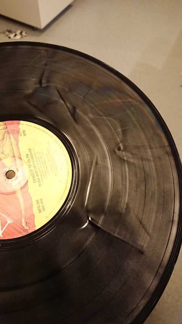

    Hva skjedde?
    Testet først med en verdiløs skive og alt var topp. Så gjentok jeg prosessen med hovedskiva som "smeltet/ble deformert" rundt omkring. Ingen aning hva som gikk galt. Kjøpte inn et digitalt termometer samt at jeg brukte et analogt i tillegg og holdt meg på 58-65grader. Kan være at steinene jeg brukte var for store og holdt på for mye varme underveis?!? Resultatet var i allefall nedslående.

    Nedtur :( jeg hadde skum som krøllet seg en gang og da fikk jeg noe likt resultat

    Uff. Det var ille. Kanskje den var så skjev at den "brakk" i bøyene under den tunge vekta før den ble varmet opp, så materialet ble presset opp der eller noe? Uflaks. :(

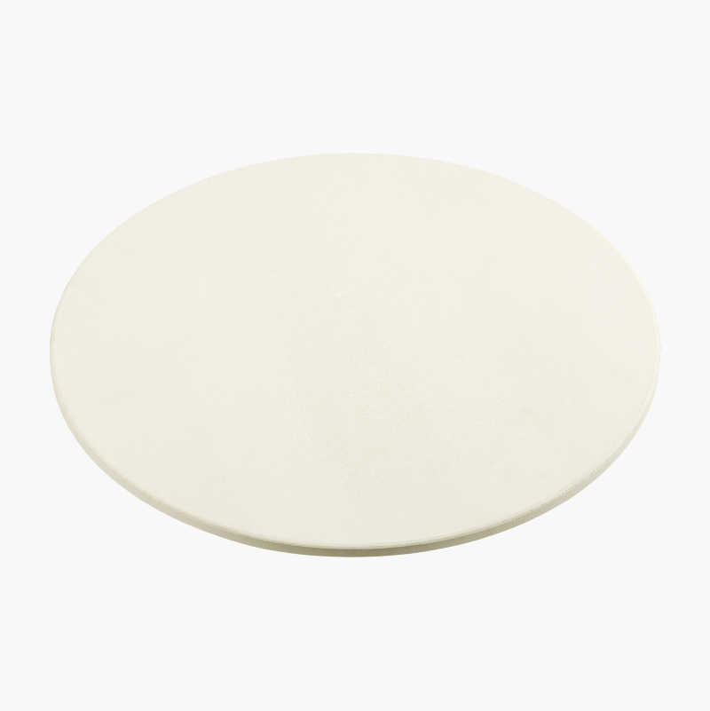

    Min LP2 (av 5) av 2022-remasteren av Soltis berømte innspilling av Wagners Siegfried var borderline spillbar med min AT33PTG/II og ikke spillbar med min RigB5ML.
    I går fulgte jeg oppskriften i denne tråden sånn ca:
    2 pizzasteiner fra Biltema, LPen i innercover mellom dem
    Inn i ovnen. Kvikksølv-steketermometer.
    Kuttet varmen og lot den stabilisere seg på 65 grader lufttemperatur.
    Lot den ligge en halvtime uten varme. Lufttemperatur da jeg tok ut steinene var 55 grader.
    Lot dem kjøle til romtemperatur før jeg testet platen.
    Hurra, jeg har reparert en nesten uspillbar dyr LP der det smis et sverd på hele den ene siden!

    Kan jo bidra litt med helt ferske resultater. 2 pizzastein innkjøpt fra Biltema fredag. Har en svindyr "La folia" fra Harmonia Mundi, som har en lei brett, som skulle vært rettet. Testplaten var en tilsvarende dårlig "Stakkels Jim" med Gasolin. Stekeovnen er relativt ny, og jeg har ikke brukt løst termometer, men bare gradskalaen og termostaten på ovnen.
    LP i papir innercover uten poly i midterste rille i 45 minutter på varmluft. Liggende under stenen til avkjølt. Testspilling før neste økt.
    55 grader = ingen forskjell
    60 grader = ingen forskjell
    65 grader = betraktelig bedre, men ikke flat.
    70 grader + en tallerken på topp = ødelagt LP. Ikke spesielt synlig, men underlig lyd, og PU som ikke vil bli i rillene. Ytterkanter verst.
    På min ovn tror jeg 62 grader i minst en time er neste forsøk. Oppdatering følger når jeg har funnet den satans LP'en
    Steen
    32.784
    30.849
    Jeg brukte et som likner dette. 40 kroner på Elkjøp.
