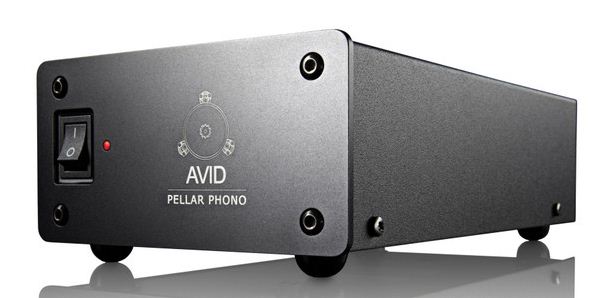

    Nå her jeg fått på plass forsterker, riaa og platespiller, alt koblet på... Men det kommer ingen lyd... Hva gjør jeg da? Hva kan være galt?
    ElDuce86
    22.12.2011
    218
    Sjekke og dobbeltsjekke alle kabler, kontakter etc. etc.
    De har jeg gjort nå, alt ser riktig ut hele veien, alt sitter skikkeligsom det skal, alt er påskrudd, riktig innstillinger på riaa, riktig inngang på forsterker...
    Hører svakt musikken fra selve platespilleren, men ikke noe fra høyttalerne...

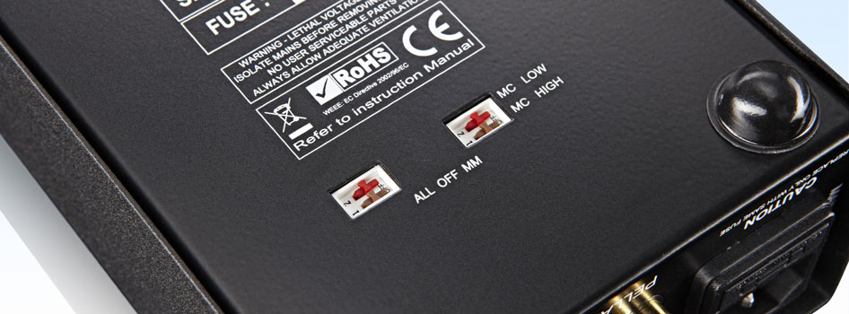

    Er det MM/MC-velger - står den riktig?
    Er gainswitchene (under) stilt riktig?

    Er "gain" på riaa stilt riktig?
    oct
    09.04.2009
    11.852
    8.043
    Sådan ser det ut hos meg:
    Slik ser det ut hos meg. "gain" opp gir støy, ned nesten ingen lyd. Tipper "rudi" kan gi svar, hvis han er på nett.

    Såvidt jeg tolker utifra bruksanvisningen til Pellar, så skal det være riktig... Ortofon 2M red er jo MM-pick-up, og riaa er stilt inn for MM, men såvidt jeg kan se/forstå er de ikke noen synlig justering for gain på riaa.
    ang kabler inn/ut på riaa tror jeg det skal være riktig. Ut er grei, der er utgangene rød/hvit.
    Men inngangene er det bare fire svarte rca inngangen, og ifølge manualen skal de speilvendes ifh til utgang (altså rød/hvit speilvendt på inngang), og jeg skal bruke de to nedre inngangene. Så så langt jeg kan forstå, så er alt riktig koblet.
    Forøvrimg, brukte Line1 inn på forsterker og valgt Line1 inngang når jeg skulle spille.
    Riaa er påslått, kan ikke se at de skal være noe annet jeg skulle "være borti" for at den skal fungere.
    Platespiller snurrer, pick-up toucher, og hører svakt musikken komme fra selve platespilleren.
    Men er jo NOE jeg ikke gjør riktig... =/
    Legger her ved bilder av riaa framside/bakside/under.

    Hvis gain er innstillingene som er under riaa, så er de stilt rikti, alle står på "off", som de da vist skal gjøre når det er MM pick-up.
    Er det tre innstillinger på de to små bryterene under? Ser ut som de står i midten.
    Bildet var lånt fra nettet, og ikke min riaa, men de ble no JanOlav :)

    Det hadde nok uansett vært lyd selv om bryterene stod feil.
