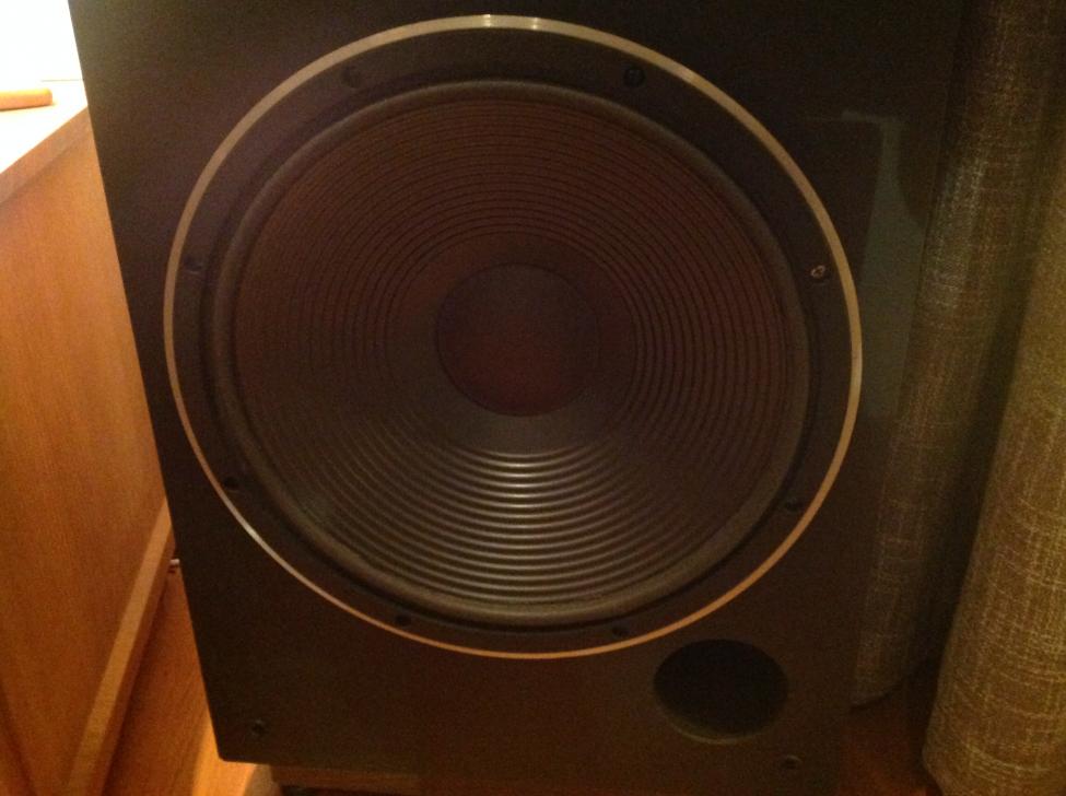

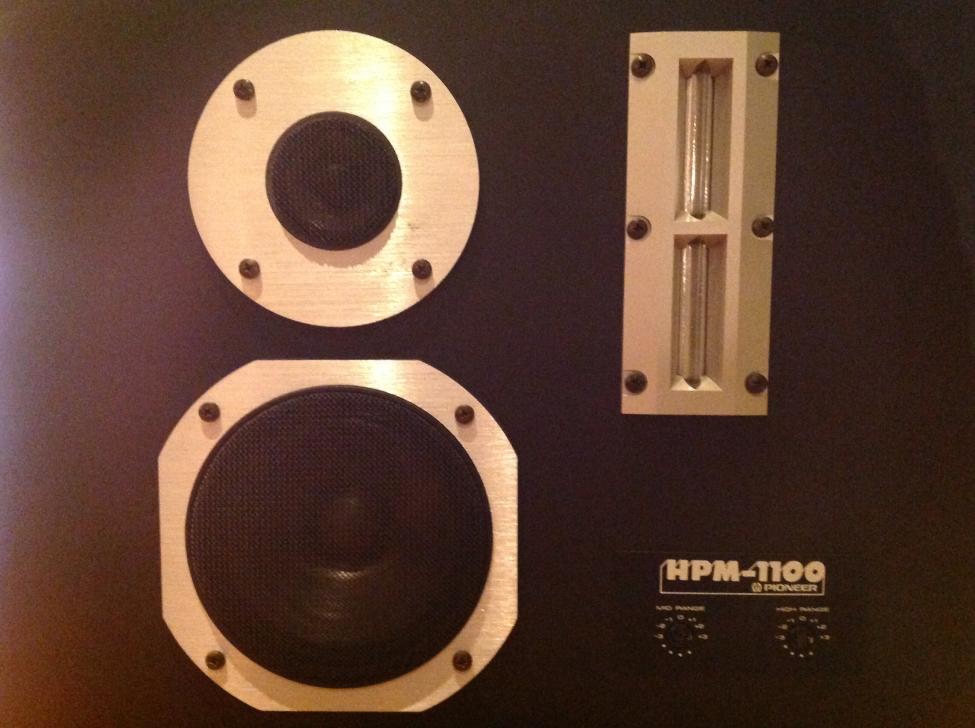

Var det ikke sånn at Bart Locanthi, som var sjefskonstruktør hos JBL, sluttet hos JBL på 60-tallet og tok med seg noen medarbeidere over til Pioneer? Det var vel ham som konstruerte HPM 100, og senere HPM1100 og HPM1500. Bassene i HPM1100 låter i alle fall formidabelt. Selv på lavt volum høres bassene i HPM1100 som fyldige og dype

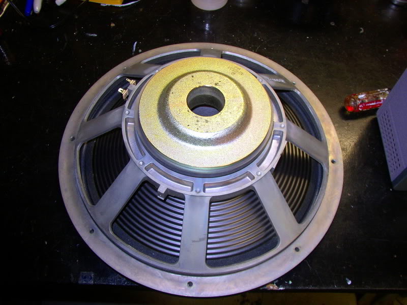

Mens vi har JBL eksperter tilstede , ser at på tidspunktet Le15a fantes het toppmodellen 150-4, men ble ikke jbl sin e145 også kalt 150-4 ? ser at de gamle også har det store chassiet som e145 har, men selvsagt alnico som vel var vanlig da. Finnes de i 150-4A - B og C osv .versjoner ?
E145 er 140-4H i konsument utgave
Det var en 150-4C og 150H. Mulig det var flere.
