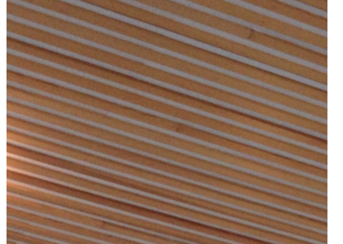

    Her skjer det lite når det gjelder hifi og utstyr, men ytterligere forbedring av akustikken vurderes.
    Det er der det er mest å hente.

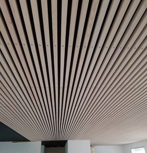

    Vårt favoritt-byggefirma la ut et bilde nylig som satte meg på en ide.
    Spiletak. Det skal ha god effekt som diffusor. Hadde passet fint i lytterommet i kjelleren.
    Klarer jeg dette selv?
    Er vel mest spørsmål om å gidde, egentlig.
    Jeg føler at et slikt tak skal være ganske presist montert for å se fint ut.
    Prøver å regne ut hvor lang tid jeg vil bruke på å få det til.

    Piece of cake - dette klarer du lett.
    Ja jeg vet. Lett for deg å si der du sitter.
    Syns jeg kjenner det verker i skuldrene allerede.
    Mine gode snekkere kommer snart igjen for neste runde likevel, mer kledning/vindu/isolasjon som skal fornyes, så kanskje jeg skal be om litt ekstrahjelp i kjelleren.
    Jeg mener, mor får bruke dem til lysthus i hagen, da kan vel far få utført et lite spiletak i hulen?
    57.496
    111.545
    Det er ikke vanskelig serru. Har gjort det før, det handler om rake materialer, arbeidsmetodikk og litt fornuft, så er det gjort. Bruke mal mellom rekkene selvsagt. Gjerne ha med en hjelper, det er praktisk når det er litt lange lengder. Ta skikkelig mål, kryssjekke hvor parallelle veggene er osv. Penere med avstand fra sideveggene til første spile (likt på begge sidene) enn å kline første sile inntil veggen og håpe på det beste.

    Ikke vanskelig å montere spiletak, nei.
    Men vil det kunne monteres på eksisterende gips-himling?
    Jeg har ikke regnet på hvor tungt det blir, men er usikker på om trelektene og opphenget holder vekten av to lag gips pluss spiler.
    I farten er det vanskelig å huske, men heldigvis var jeg ivrig på å ta bilder når underetasjen ble bygget.
    Opphenget så visst sånn ut
    Da går lektene for gipsen på langs av rommet, samme retningen som spilene bør gå. Det passer dårlig, da må jeg ha et ekstra lag av lekter på tvers og mister mer takhøyde.

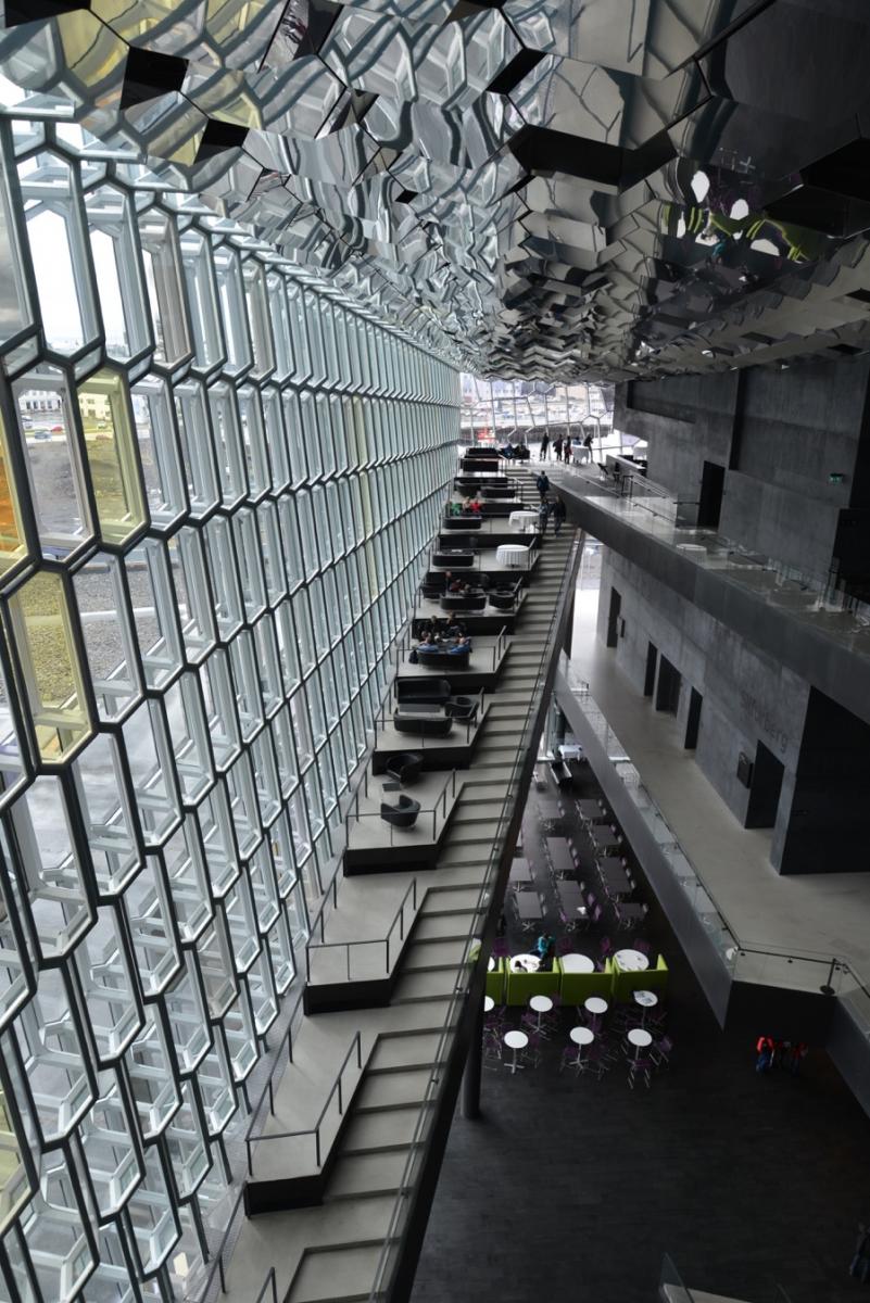

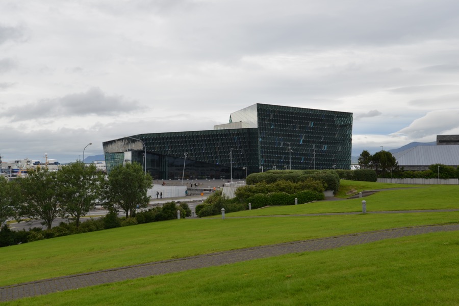

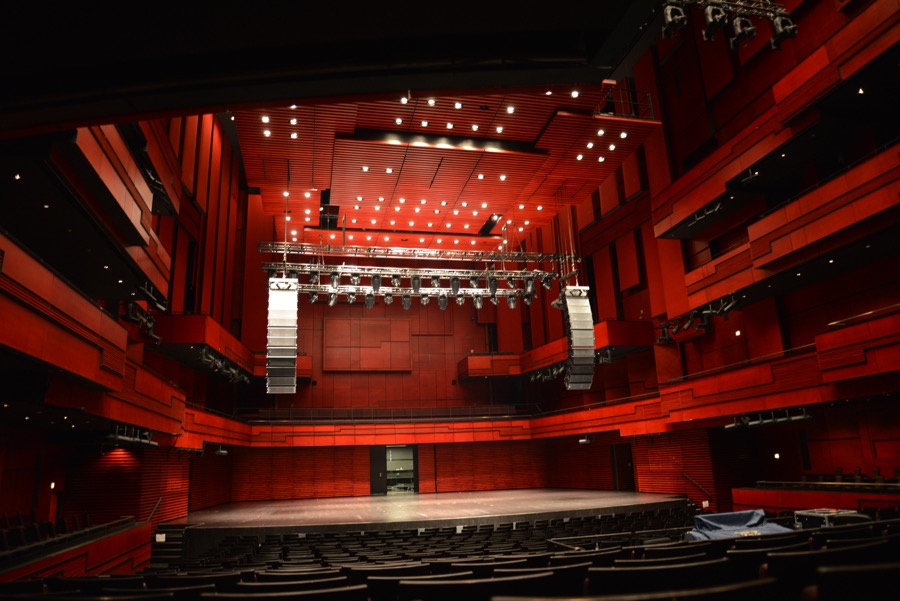

    Når vi først snakker om akustikk, kom jeg til å tenke på mitt besøk i Harpan i Reykjavik for et par år siden.
    Der har jeg bilder som jeg hadde tenkt å dele men de ble glemt.
    Poenget er at Konserthuset Harpan har flere saler med veldig interessante løsninger på justering av akustikk.
    I tillegg til at det er et fantastisk bygg og en nydelig konsertsal.
    Fargene utvendig og i hovedsalen er inspirert av islandske vulkaner, svart på utsiden og glødende rødt inni. Veldig effektfullt.

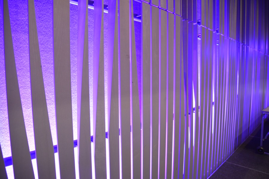

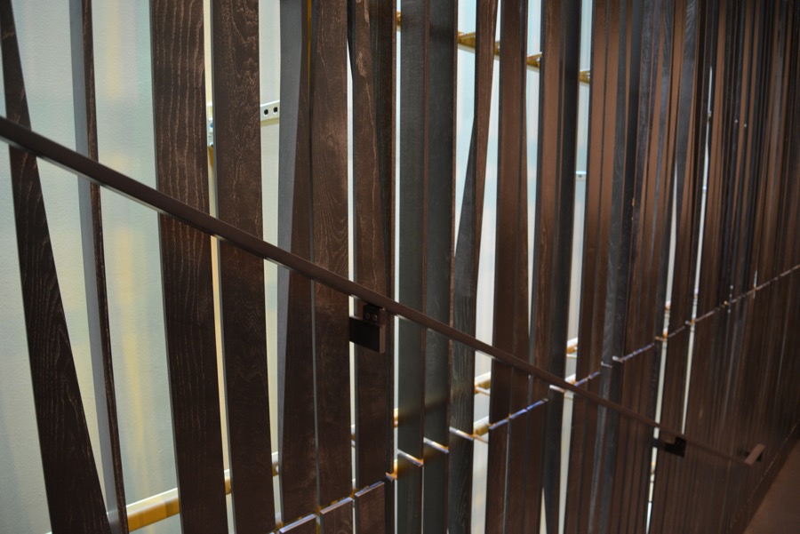

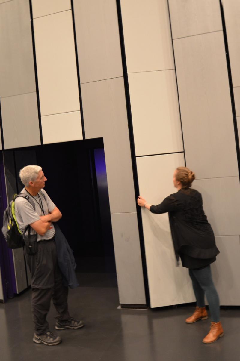

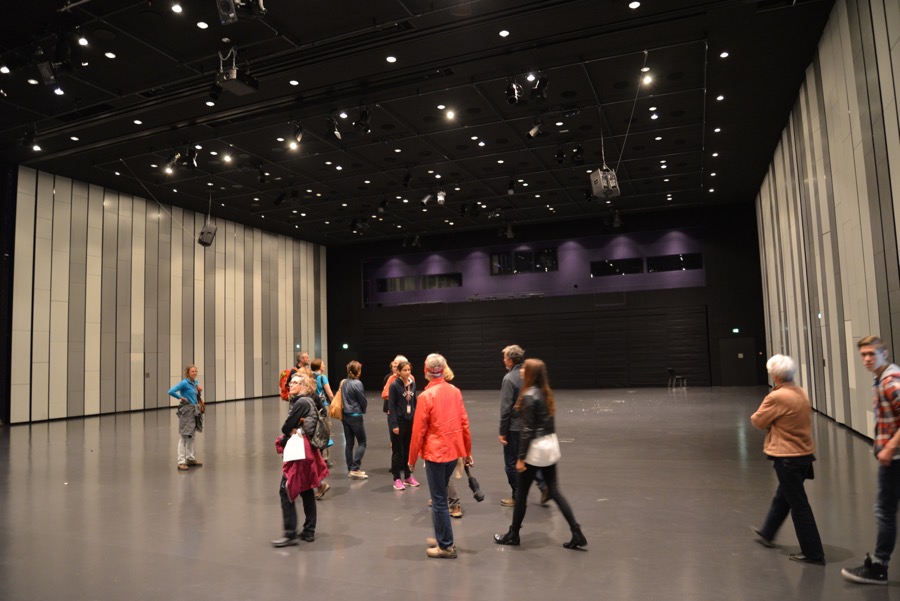

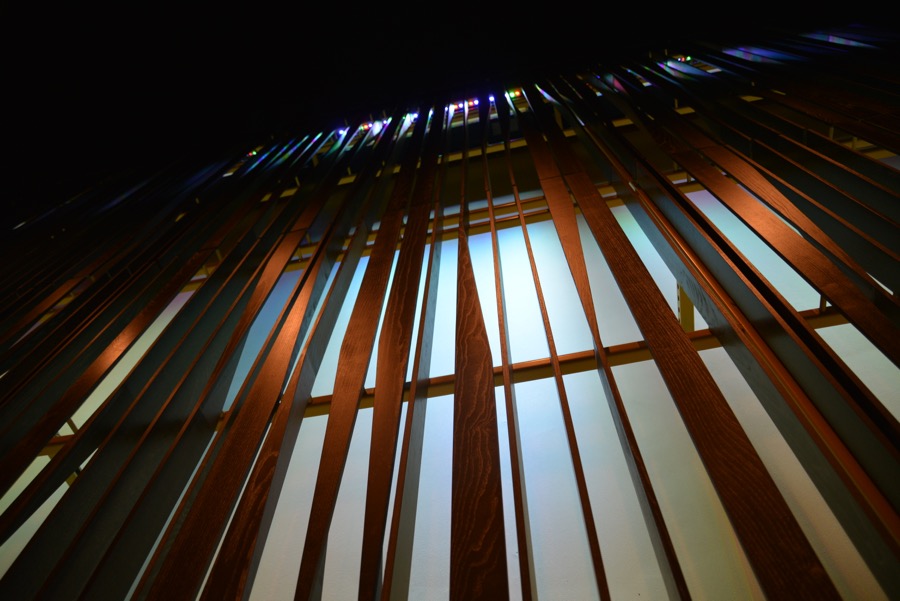

    Flere mindre saler med fleksible akustikkløsninger i Harpan.
    Vi fikk faglig kvalifisert omvisning, der det ble fortalt grundig om akustikk og ingeniørmessige utfordringer.
    Vegger med regulerbare diffusorer, og bak var det dempematter som kunne heves og senkes
    Vegger av vendbare elementer, med tre ulike refleksjonskoeffisienter, i tillegg til at vinkling kan gi diffusjon i tillegg. Flere saler i en.
    Enda en sal med regulerbare diffusorpaneler, og der dempingen bak kan vareieres.
    Uhyre stilig og smakfullt var det også, noe av det fineste jeg har sett.
    Noe å tenke på for et lytterom. Tenk å ha fjernstyrt variabel akustikk.

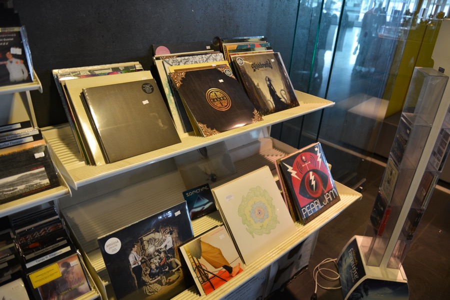

    Harpan i Reykjavik, absolutt verd et besøk.
    Eneste konserthuset jeg vet om som har skikkelig musikkbutikk.
    Skikkelig vinylsjappe. Vi var jo på Island.

    På tema spiler, dette er noe som jeg har brukt i mange prosjekter i stor og liten skala ( fra 25m2 til flere tusen)
    Man man gjøre på følgende måte til å rasjonalisere montasje av spiler og få god absorpsjon
    Spiler monteres på labanker, da får man usynlig infesting og effektvisering i og med at man lager elementer.
    Mellom spiler og labanker legger man akustisk duk, hvit eller sort. Mellom labanker og tak / himling over glava/rockwool.

    Apropos spiler så må du ikke finne på å lage spiler uten absorberende materiale under. Det tror jeg kan blir veldig rart. Litt usikker på diffusjonseffekten også. Det jeg ser på som positivt foruten stilig utseende er at du får en stor flate som absorberer jevnt.
    Har en tabell liggende et sted med utregninger av abosorberingen av tykkelsen på spilene og mellomrommene. Har lett med finner den ikke igjen. Du har ikke tilfeldigvis liggende en du habicht?

    Kan ikke huske om jeg har noe slikt TN, skal lete litt i morgen på kontoret.
    Det sal sies at mit bruk av spiler i byggeprosjekter har ikke vært utført på neoen vitenskaplig måte.
    Stort sett til å få ok etterklangstid i fellesarealer og møterom uten nærmere kalkyler.

    Det kan se ut som planen om spiletak foreløpig blir skrinlagt.
    Her var det aldri snakk om å skifte ut eksisterende gipshimling med spiler, det blir altfor omfattende nå.
    Ideen var ganske enkelt å montere spiler på, eller tett på, gipstaket.
    Det kan se ut som det gir for dårlig feste, og stjeler for mye takhøyde hvis det skal bli solid.
    Motivet er ikke kraftig demping, det er jeg ikke interessert i.
    Det hadde vært stilig, kunne økt den visuelle standarden i rommet, og dermed lytteopplevelsen.
    Pluss en viss diffusjonseffekt, men der er det altså usikkert hvor positivt det vil være.
    Da blir lysthus i hagen prioritert foran.
