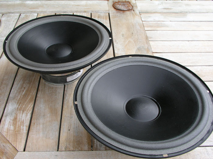

Gravesen har et enkelt og interessant DIY prosjekt med denne Vifa C20WH i 8 ohms utgave. Bildet er fra Gravesen sin hjemmeside.
Den er for lengst utgått, men jeg lurer på om noen kan kjenne til høyttalere som benytter dette elementet.
Vifa C17 er jo enkel å finne i Dali 104. Finnes det noen tilsvarende eksempel med denne høyttaleren?
Kan en C20WJ-08 ohm brukes i stedet? Tilsynelatende lik, men den har 1 1/4" svingspole i stedet for 1".
