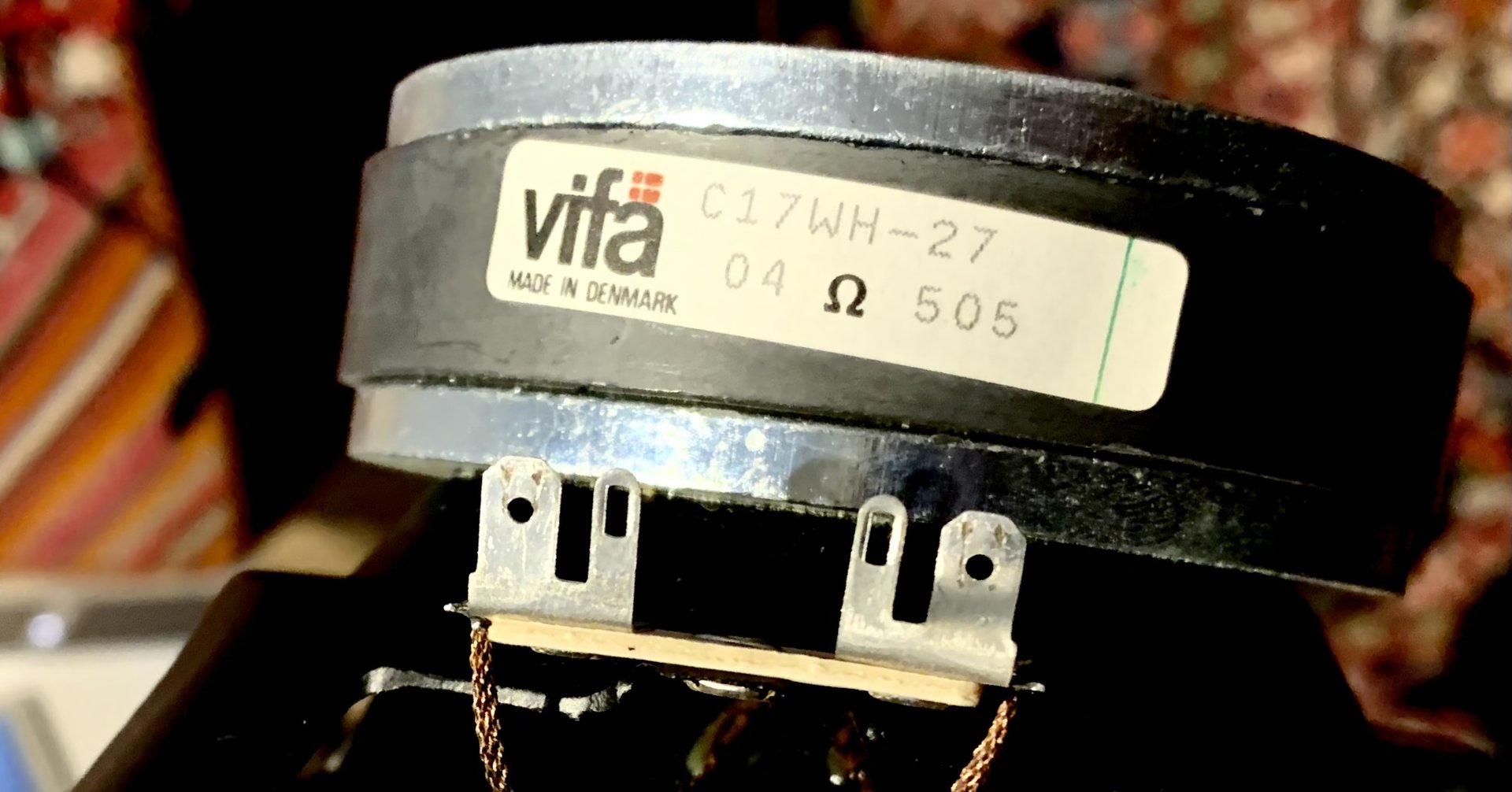

    Da har jeg blitt informert om at C17-29-08 ble benyttet i Vifa 802 fra Eltek(Dynabel). Forgjengeren Vifa 702 hadde også C17-29 og D19-05 i et 12liters kabinett ikke ulikt AN Ax-2.

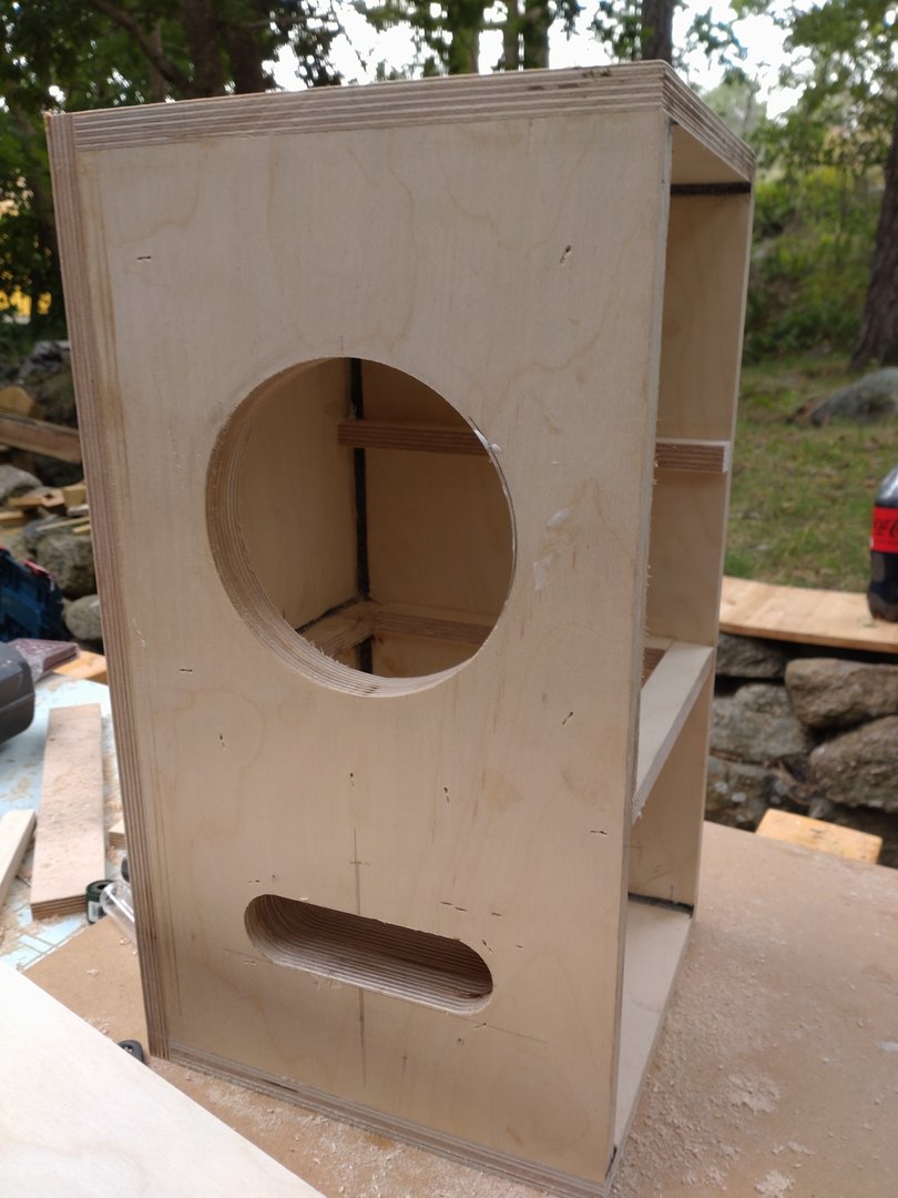

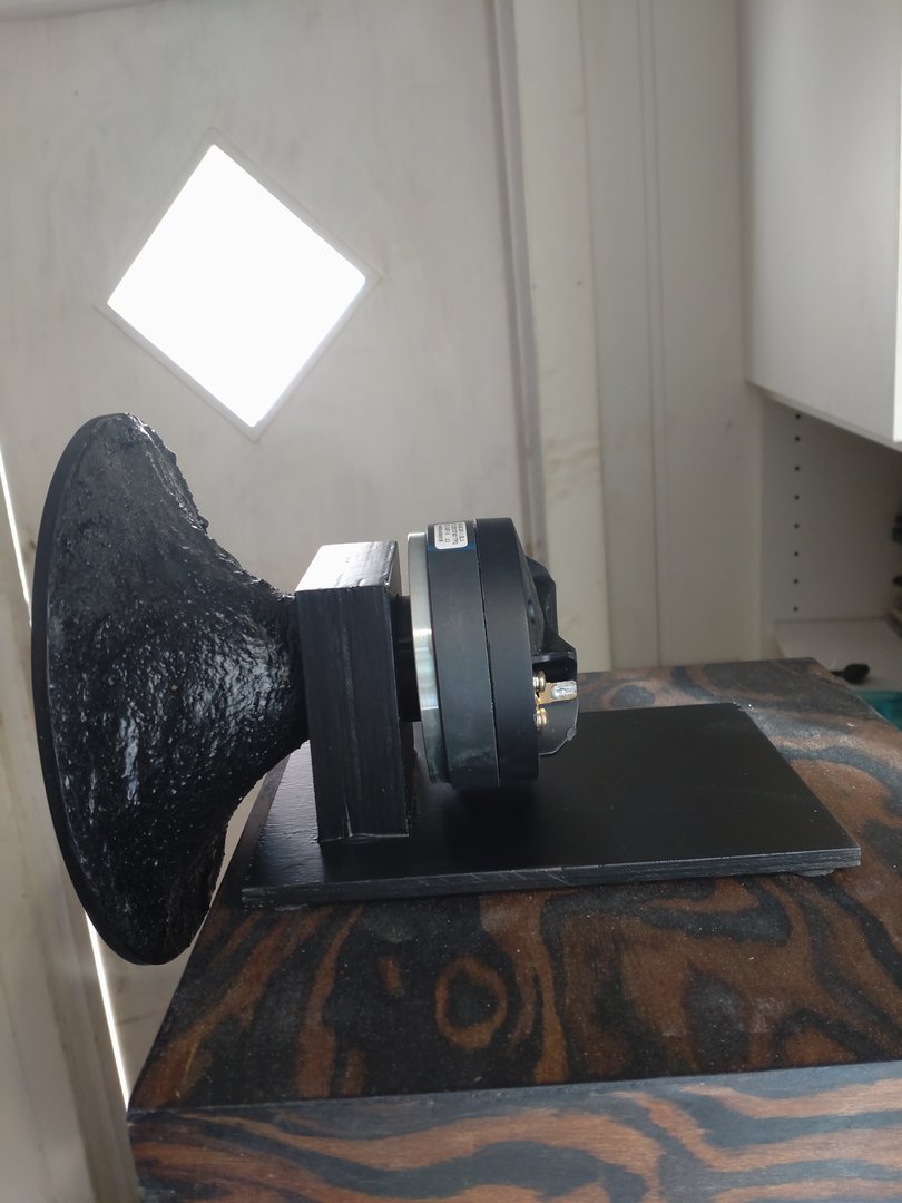

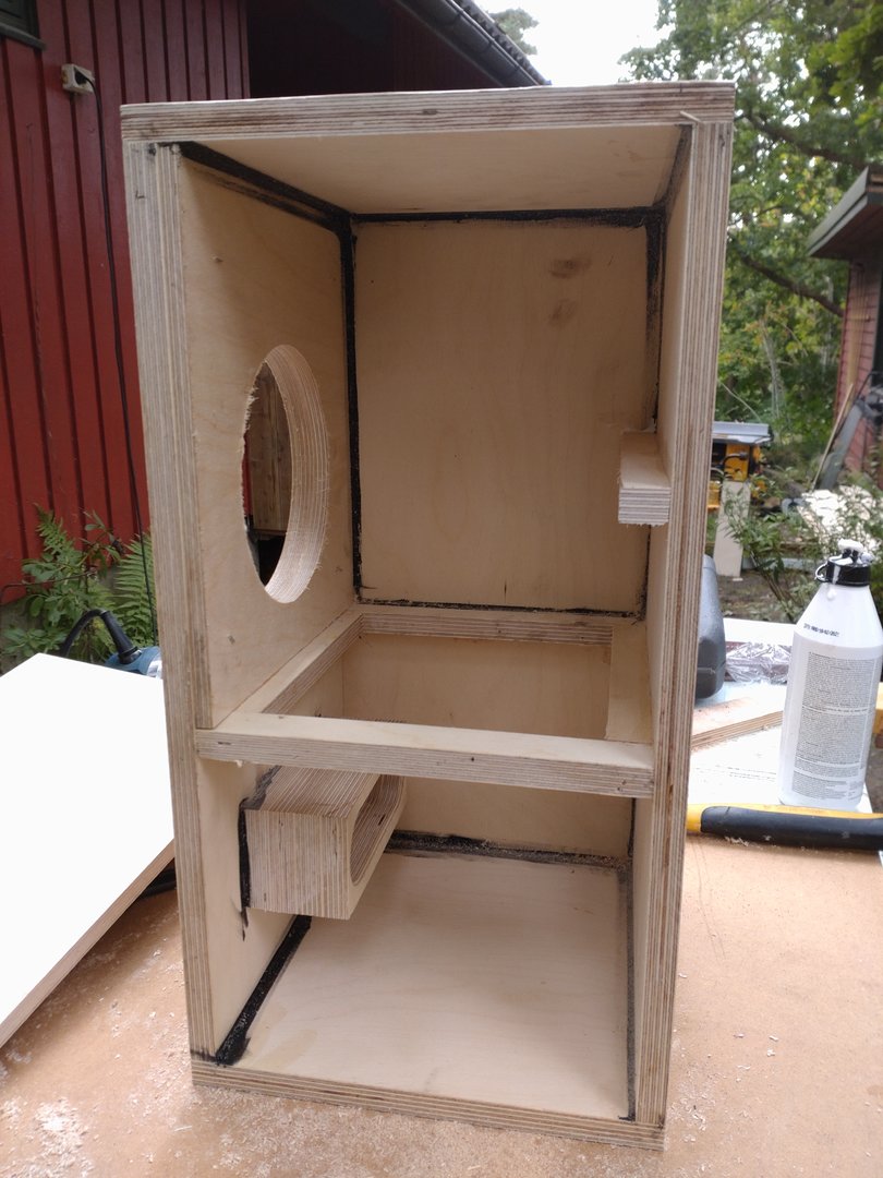

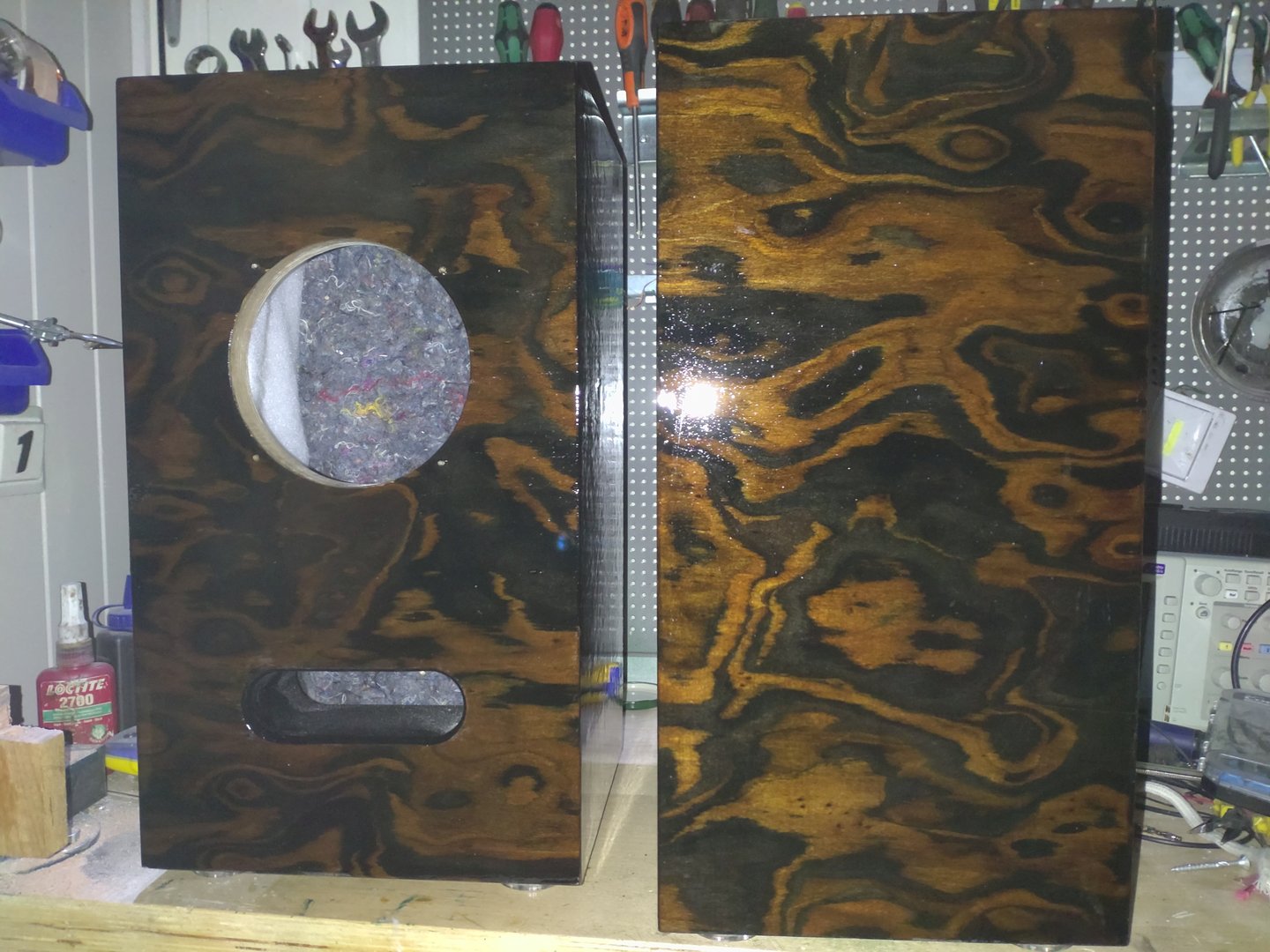

    Legger ved noen flere bilder av ht. Overaskende hvor bra bass det ble i 27 liter kabinett. Porten er 40x120mm og 70mm lang. Finert med 0,2mm valnøtt burl. Når limet tørket så kunne man se endeveden gjennom . Måtte være forsiktig med sandpapiret 😁
    Hornet er smurt inn med asfalt fra biltema. Fungerer bra men lang tørketid. (3 uker ca)

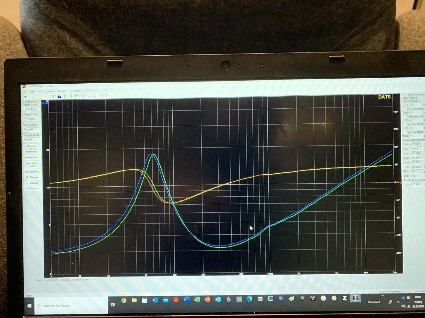

    Kan se på impedansen rundt 1000hz der at gummiopphenget gjør det gummioppheng pleier å gjøre. Rimelig sikker på at du ville sett det klart med frekvensrespons og kanskje enda viktigere "spectral decay", de "ringer" (har en oppsamling av energi i dette frekvensområdet som bruker lengre tid på å dø ut).
    Det er en av grunnene til at skumoppheng låter bedre.

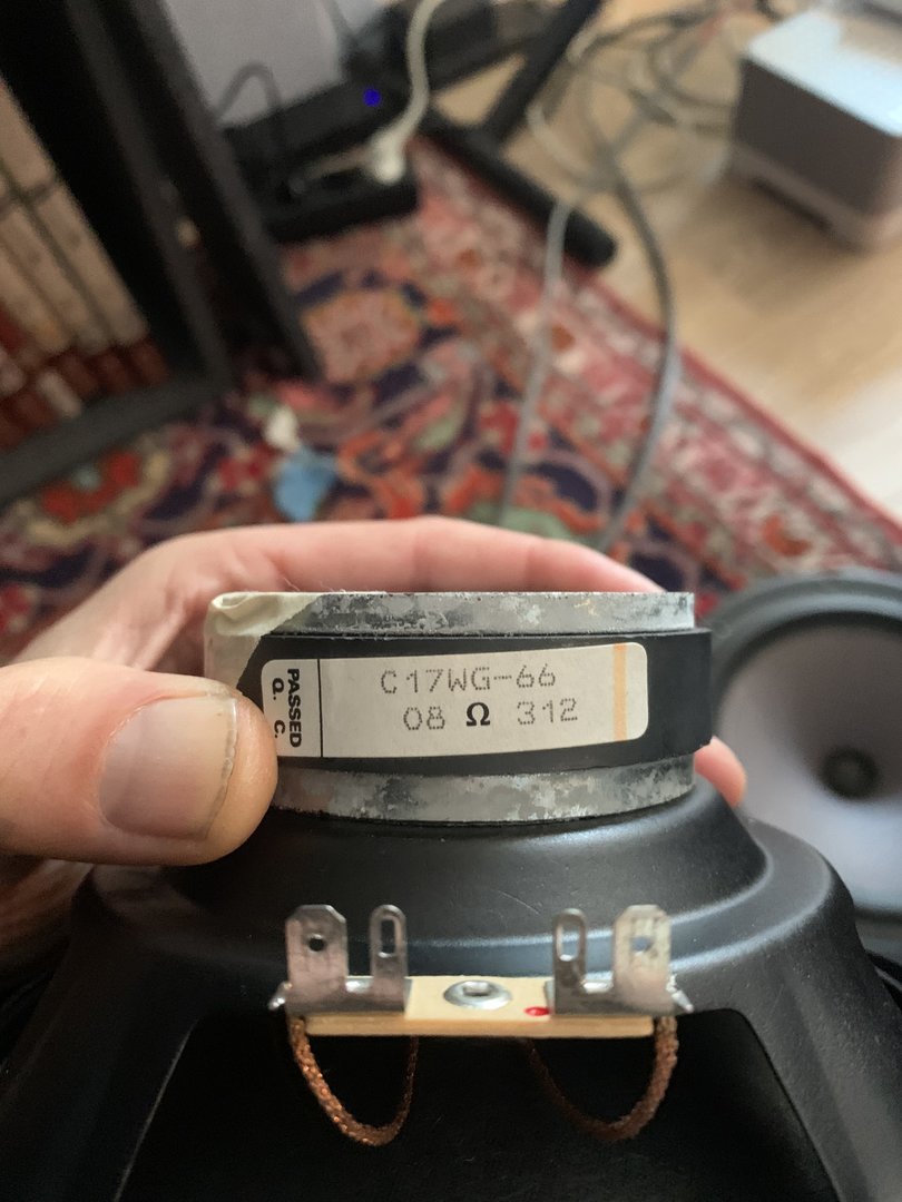

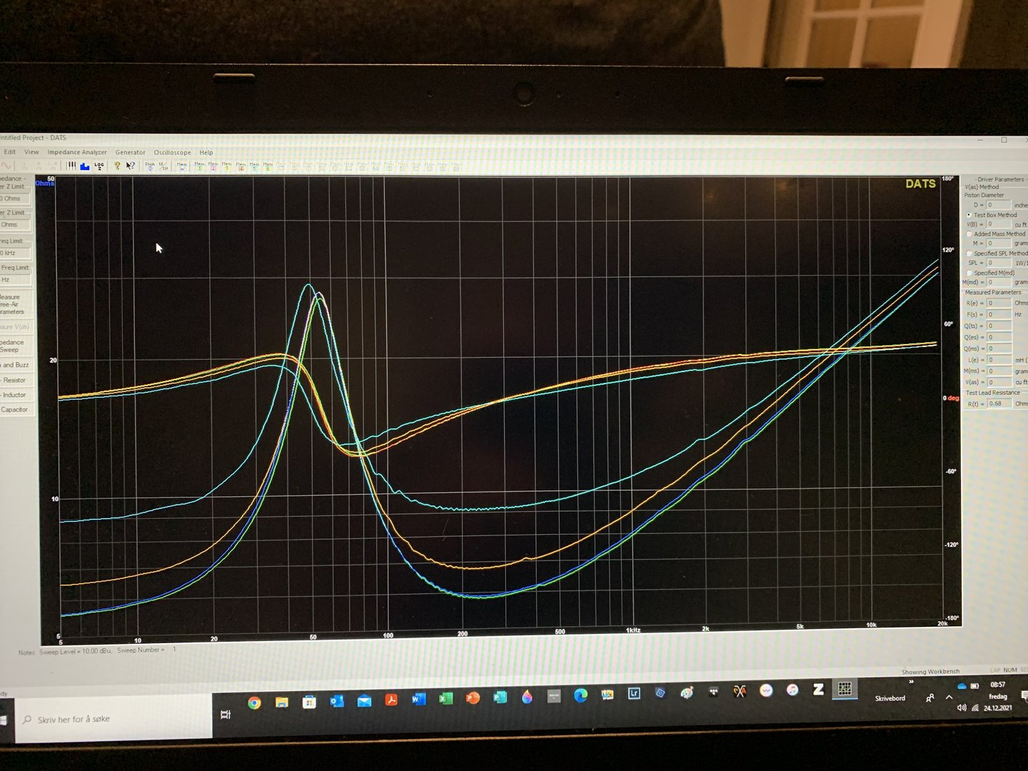

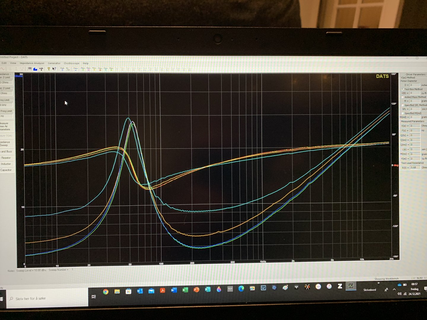

    Testet 4 drivere fra Dali 104
    De som måler likt er fra samme høyttaler
    Vis vedlegget 775126

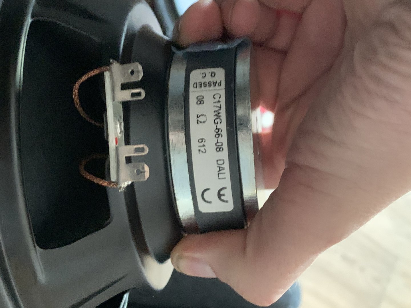

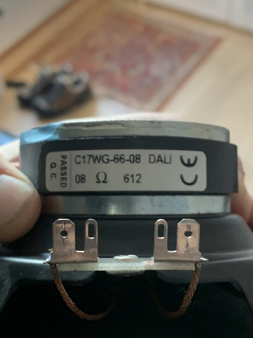

    Kjenner du serienummeret(e) til Dali 104s?
    Jeg har nå 3 par, hvorav 2 vil bli brukt i mmtmm-konfigurasjon. De er av den nyeste serien, med plastskrueterminalene (serienummer 145... og 146...)

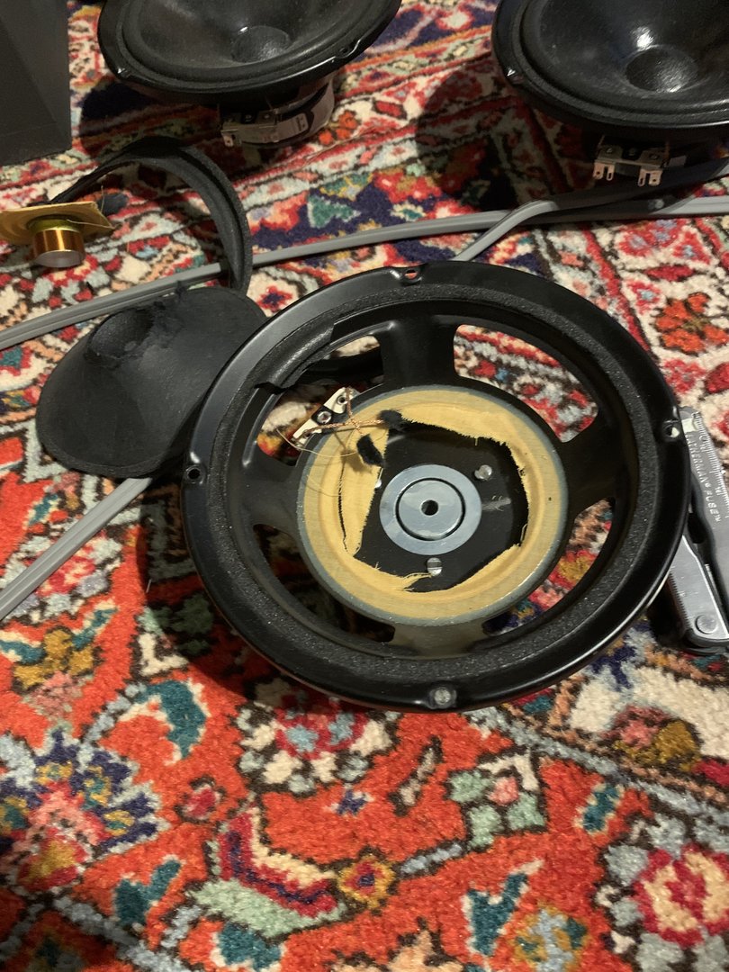

    Here one who measured complete zigzag

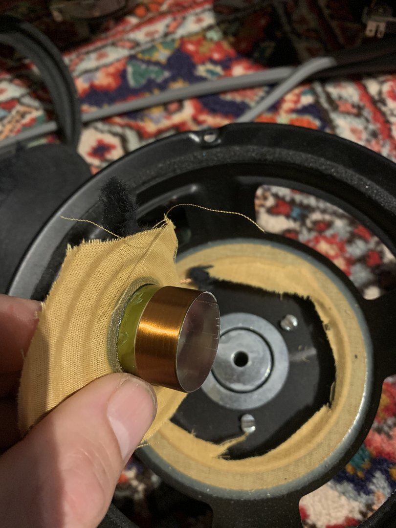

    Looked inside for fun
    Vis vedlegget 775127 Vis vedlegget 775128
    Hva ser vi her? En enkel, men godt laget budsjett-midtwoofer. Magien ligger hovedsakelig i kjeglen og skum surround.

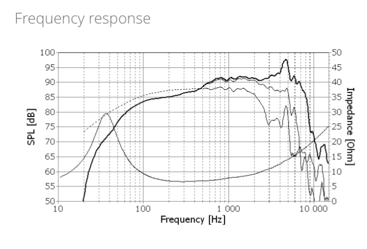

    Har bestilt meg 4 stk Seas ER18RNX
    De har nesten like lett membran (papir uten coating) og samme følsomhet som C17. Forskjellen er at Seas har dobbelt så mye xmax og tåler nesten dobbelt så mange watt.
    Spennende å sammenligne.

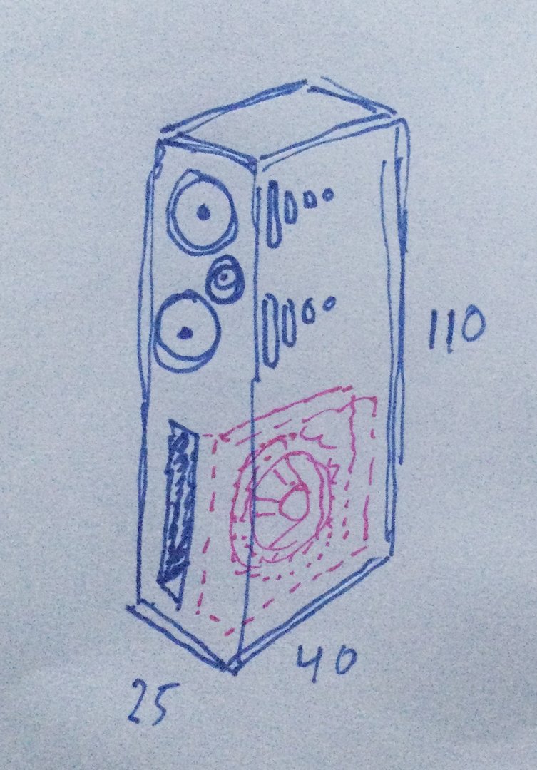

    Her er en C17 høyttaler jeg har tenkt å bygge:
    * Avrundede kanter for minst mulig diffraksjon
    * C17WG refoamet i cardioide i MTM
    * Seas DXT med konstant direktivitet ned til 3000 Hz
    * Passivt filter til mellomtone og diskant delt ved ca 2200 Hz
    * Aktivt filter mot bass delt ved ca 150 Hz (miniDSP Flex med Dirac)
    * Eminence Beta 15 i ripol (slot loaded dipol)
    Beta 15 har følgende speccer: 35 Hz, 300 W, qts 0,58, xmax 4 mm, re 6,3 Ohm
    I ripol senkes fs. Det kommer en ressonanspeak rundt 150 Hz men den kan dempes med DSP. Det kan også hende bruk av dempemateriale bak kan hjelpe. Uansett så blir dette en lett last for forsterkeren.
    Disse er tiltenk hytta hvor jeg kun har 12Volt. Kjører da en DC-DC converter opp til 30 Volt og bruker Texas Instruments TA3255 evauluation board som gir ca 4x25 watt.

    Lurer på om det smarteste er skissen min i innlegg 223.
    MTM med Seas DXT. Cardioide til C17 driverne. Seas CA22 i bassen sideplassert.
    C17WG
    Vis vedlegget 775546
    SEAS ER18RNX
    Vis vedlegget 775547
    Vis vedlegget 775548

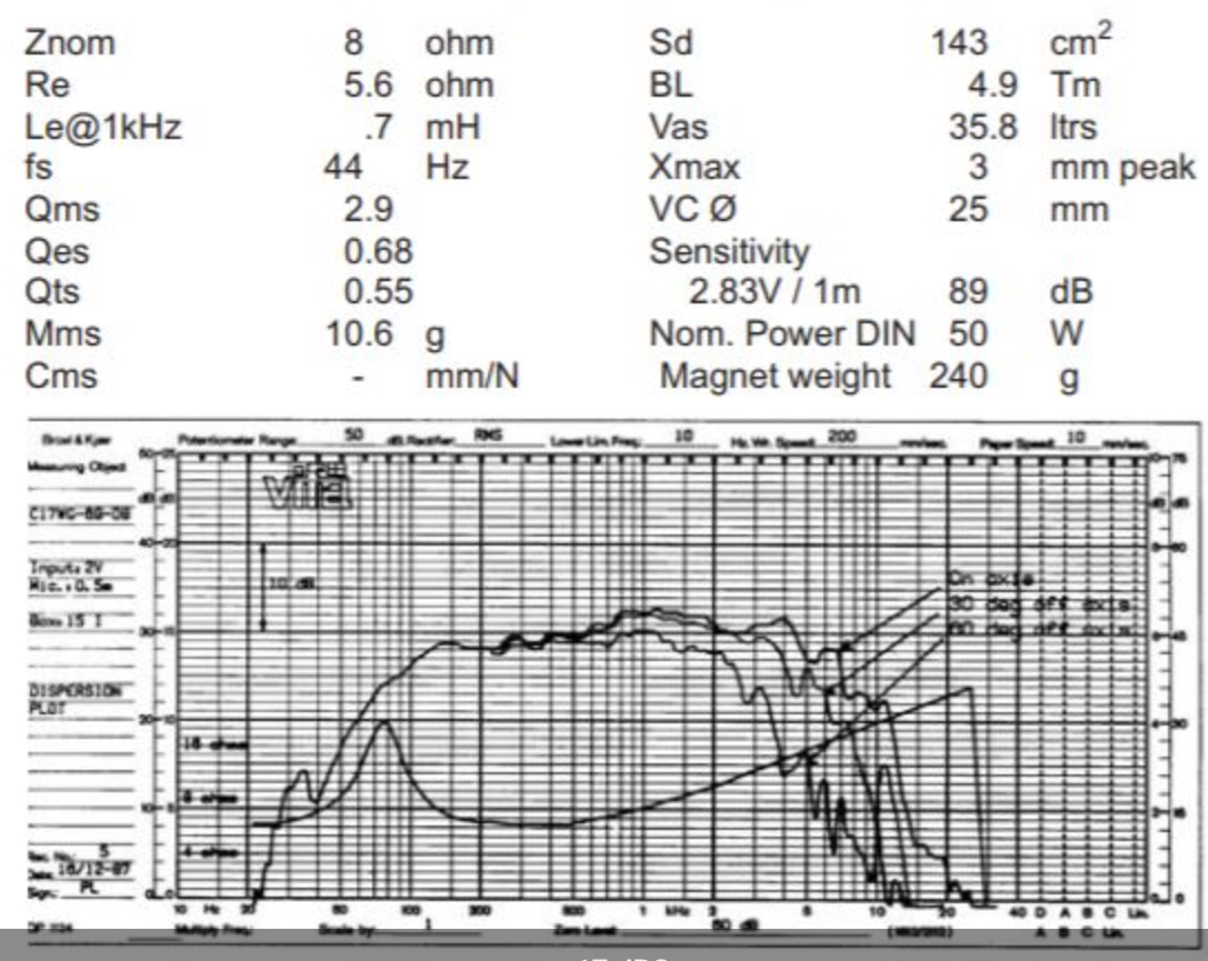

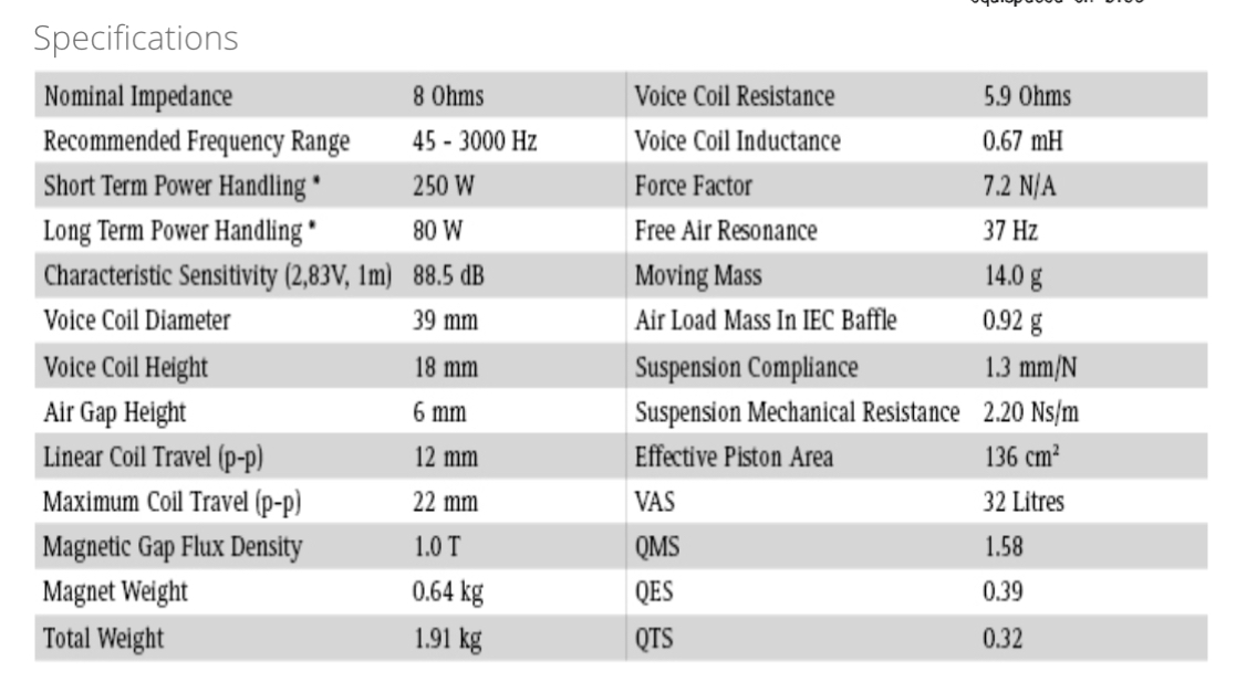

    Forskjellen mellom EX18 og C17 er hovedsakelig i Qms og Cms. Som cbarth1 indikerer, vil EX18 henge etter i mellomområdet. I bassen er nok EX18 bedre.
    Jeg har erfaring med lignende moderne 5 og 6,5" ScanSpeak midwoofere og det samme gjelder de > de er faktisk subwoofere (luftpumper) som også (skal) gjengi mellomfrekvenser. Dette resulterer ofte i en mute/shut in tone med komplekse musikksignaler.
    En 15" mellombassdriver som ligner på C 17 og kan brukes til en stor 2-veis (med kompresjonsdriver) er dette:
    Ro808

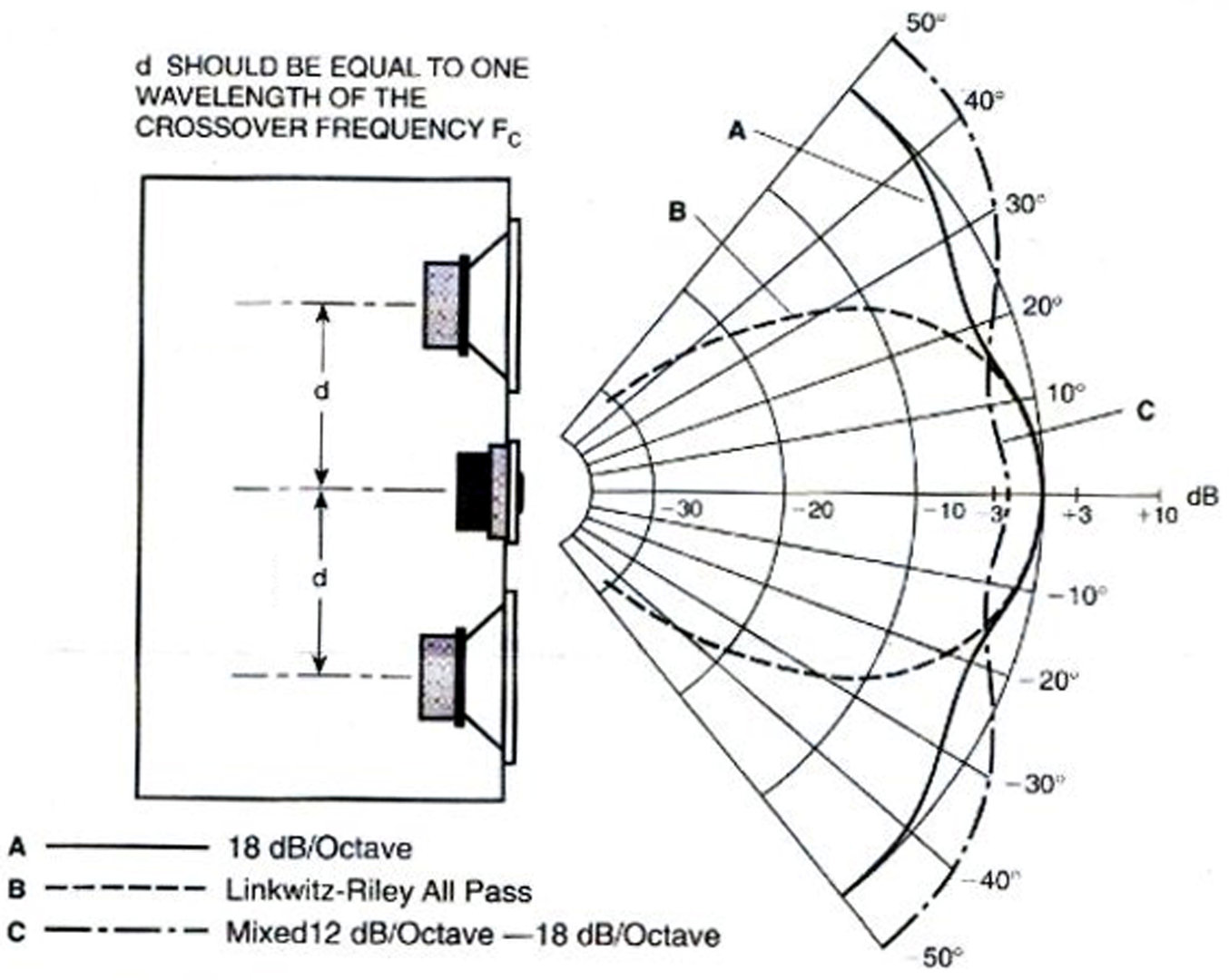

    Det setter store krav til diskant, du bør nok ned mot nærmere 1000hz delefrekvens da pga avstanden mellom mellomtonene...
    Er dette veldig kritisk i praksis?
    Jeg bare lurer, da eks. The shy deler på 2,5 kHz i en MMTMM setup satellitter, som tilsynelatende skal fungere glimrende.

    Hvert høyttalerkonsept utgjør en balansegang mellom et sett med kompromisser.
    Med en MTM er hovedproblemene å forholde seg til lobing, kansellering, rettethetstilpasning og faseskift,
    Dette er grunnen til at jeg er en talsmann for en MMTMM i stedet for en MMMTM, fordi hvis du reiser deg fra et sete, vil du sannsynligvis oppleve skiftet i lavfrekvent energi avgrenset til gulvet. Mens med en MMTMM er de lave frekvensene fordelt jevnere over rommet (på grunn av takkobling).
    Du sprer bokstavelig talt frekvensene over rommet (høy til lav) fra midten til hver side av baffelen. Dette er sannsynligvis det eneste aspektet ved Dynaudio Evidence som ikke er kompromittert > resten er altfor komplisert inkludert delefilteret. På grunn av bruken av (for mange) forskjellige og ineffektiv drivere, hver med sine egne egenskaper, og crossover-punkter går synergien tapt.
    Jeg husker at jeg hørte på Evidence Masters med et medlem av Royal Concertgebouw Orchestra, og vi konkluderte med at høyttalerne ikke oversatte essensen, "sjelen" til musikken. Senere byttet vi til - da nye - 25 Anniversary 2-veis høyttalere, og selv om de ikke var perfekte, mente vi begge at de var bedre.
    Det vil påvirke vertikal off axis kraftig. Du vil få en svær dip rundt delefrekvens bare noen få grader over eller under diskanten...

    Dette er hva som skjer rundt delefrekvensen.
    I teorien bør avstanden mellom høyttalerdriverne ikke være større enn 1λ.
    En bølgeleder bidrar til å redusere lobing/interferenseffekter.
    Jeg vurderer å eksperimentere med et 1. ordens filter ved 3500 Hz og ellers en 2. orden ved 2 eller 2,5 kHz, eller en 3. orden ved 1,8 kHz.
    0,5-førerne vil få et lavpass ved 500 Hz.

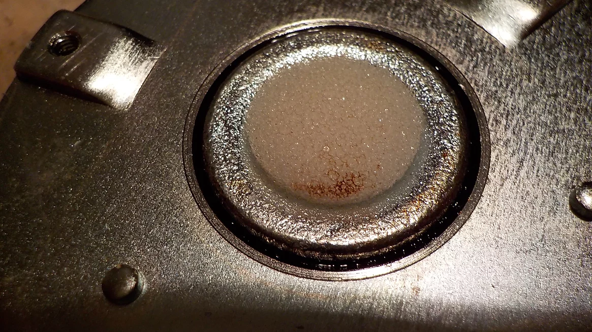

    Det er så deilig med voksne ansvarlige mennesker på finn.no.
    Dessverre så har veldig mange finn annonsører fullstendig urealistiske forestillinger om hva ting er verdt. Det kan man se av at annonsene ligger der i månedsvis.
    Dernest selger mange ting som nesten er ødelagt.
    Fikk kontakt med en som var villig til å skru ut C17 drivere, pakke dem forsvarlig iht min instruks og sende dem.
    Jeg nevnte at et par slitte Dali 104 hvor bassene er OK strengt talt er verdt 400,-. Han hadde lagt dem ut for 600,- som i og for seg er edruelig da mange lykkejegere skal ha 1000,- (men det blir de jo aldri solgt for). Selgeren sa da at jeg kunne vurdere verdien selv og også kvalitetssikre dem før jeg betalte.
    Vel, her er resultatet og det blir ingen pruting fra min side fordi her er det en seriøs mann som har tatt seg bryet med å pakke skikkelig.
    Tommel opp for en real og seriøs kar :)
    Impedansemålingene er fine og jeg har tørket dem svæææært forsiktig med fuktig ultrafin mikrofiberklut. De er jo tross alt 30 år gamle.
