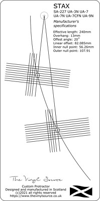

Veldig rart om en helt vanlig protraktor ikke kan brukes? Geometrien er jo den samme for en pu

Jeg har alltid brukt en standard speil protractor, men jeg ble plutselig litt usikker da jeg fikk høre at det ble produsert protractor for disse armene

Et alternativ er å bruke technics sin overhang gauge og kontrollere at overhenget (spindel til nåletupp) er 15 mm. Eller bare måle 52 mm fra kragen på bajonettfatningen til hodeskallet og frem til nåletuppen på PU.

Når du først har prøvd en Arc-protractor, blir alt annet for simpelthen for dyrt eller dårlig. Husk blot å kontrollmåle første utskrift, og juster den neste tilsvarende feilmarginen. Den krever dog at du har en formening om hvilken geometri du ønsker. Har du mye klassisk, som jeg, kan Stevenson være en grei pekepinn.

Bestilt blekk til printeren , var tomt 😬 så skal forsøke til uka 😀
