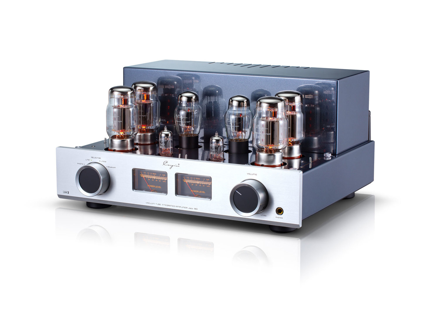

Cayin Jazz 90 lanseres i disse dager. Dette er en håndbygget integrert forsterker, designet for musikkelskere som forventer naturlig analog lyd og moderne funksjonalitet.
Den er utstyrt med KT88 utgangsrør, innebygd ESS DAC med mulighet for høyoppløselig bluetooth-streaming, MM-phonotrinn, høykvalitets utgang for hodetelefoner, VU-metre og det nyutviklede sikringssystemet Bias Monitoring Indicator (BMI), som kontinuerlig overvåker status for utgangsrørene. Alt dette for 31.490.-
Rørene er konfigurert i en klasse AB push-pull-design som gir masse krefter og dynamiske egenskaper på tvers av ulike musikksjangre. Valg mellom triode- og ultralineær driftsmodus gjøres enkelt via en bryter på fronten. Leveres ibåde sølv og sort!
Cayin Jazz 90 integrert rørforsterker.
Cayin Jazz 90 er en håndbygget integrert vakuumrørforsterker, designet for musikkelskere som krever naturlig analog lyd og moderne funksjonalitet.
Med sin kombinasjon av vintage-design og moderne raffinement er Cayin Jazz 90 mer enn en forsterker – det er et musikkinstrument som inviterer deg til å nyte musikksamlingen din på nytt.
Jazz 90 kommer med valgbar triode eller ultralinær drift, KT88 eller EL34 effektrør og Cayins egenproduserte toroidal-transformator. Dette gir gode muligheter for rørrulling og lydmessig eksperimentering. Jazz 90 er en hyllest til klassisk rørdesign, samtidig som den gir stor fleksibilitet og pålitelig drift.

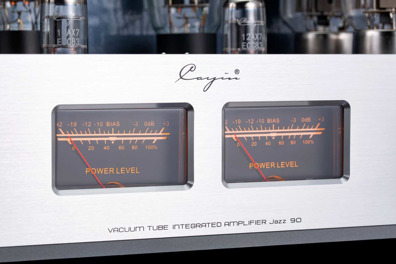

Biasjustering gjøres intuitivt med dedikerte frontpanelmålere og toppmonterte velgere for hvert sluttrør. Dette garanterer at biasnivåene forblir innenfor optimalt område til enhver tid.
Bias-overvåking
For å sikre langsiktig ytelse og pålitelighet er Jazz 90 utstyrt med Bias Monitoring Indicator (BMI). Dette overvåker kontinuerlig status for sluttrørene og aktiverer beskyttelse ved unormal strøm. Hvis det utløses, vil forsterkeren slå seg av trygt, noe som beskytter både rørene og kretsene.

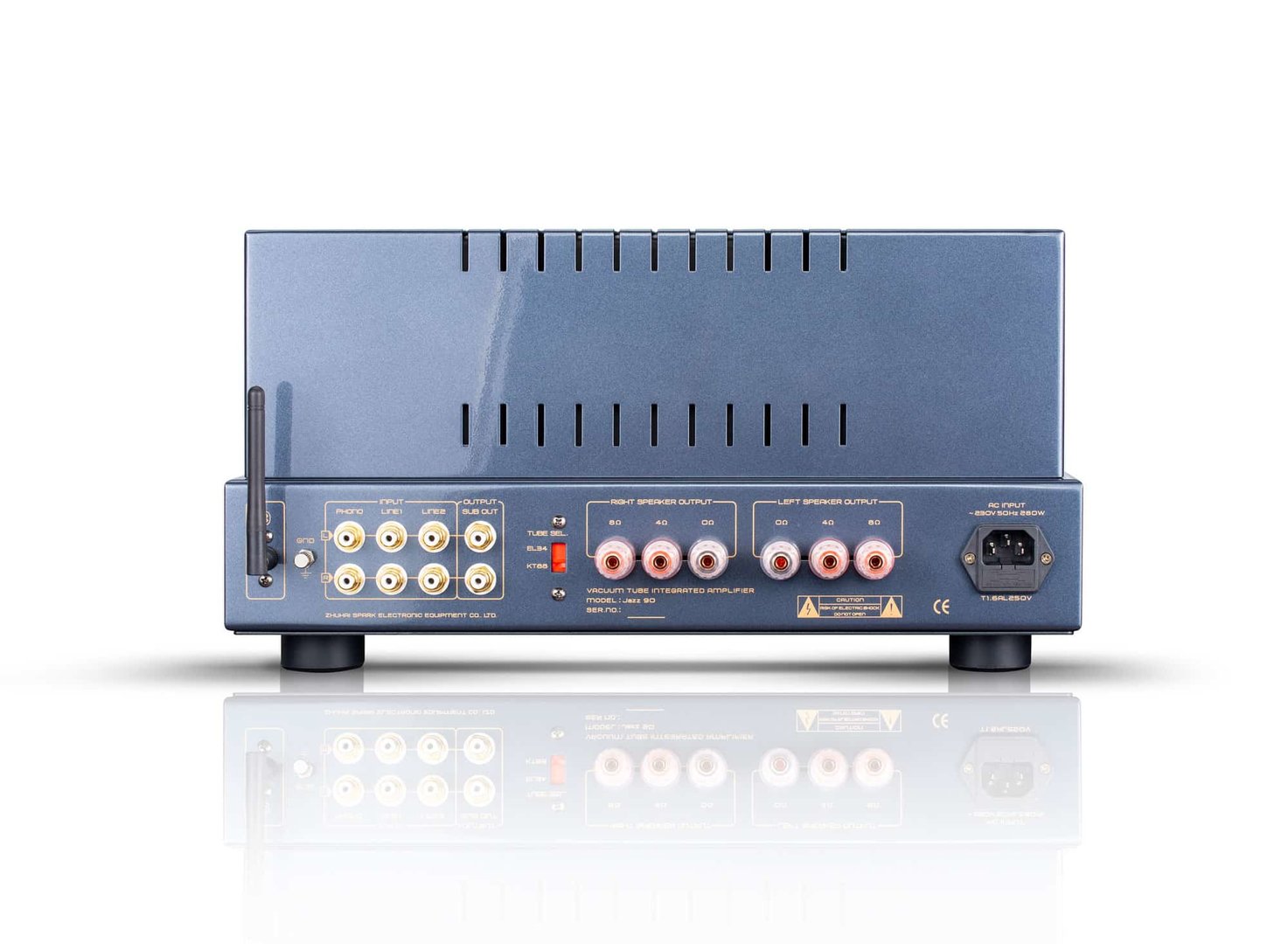

Innganger og utganger
Innganger:
  • 1 × PHONO (MM)
  • 2 × LINE (RCA)
  • 1 × Bluetooth
Utganger:
  • Høyttalerterminaler (4Ω, 8Ω)
  • 1 × Subwooferutgang (full frekvens)
  • 1 × Hodetelefonkontakt (6,35 mm)
