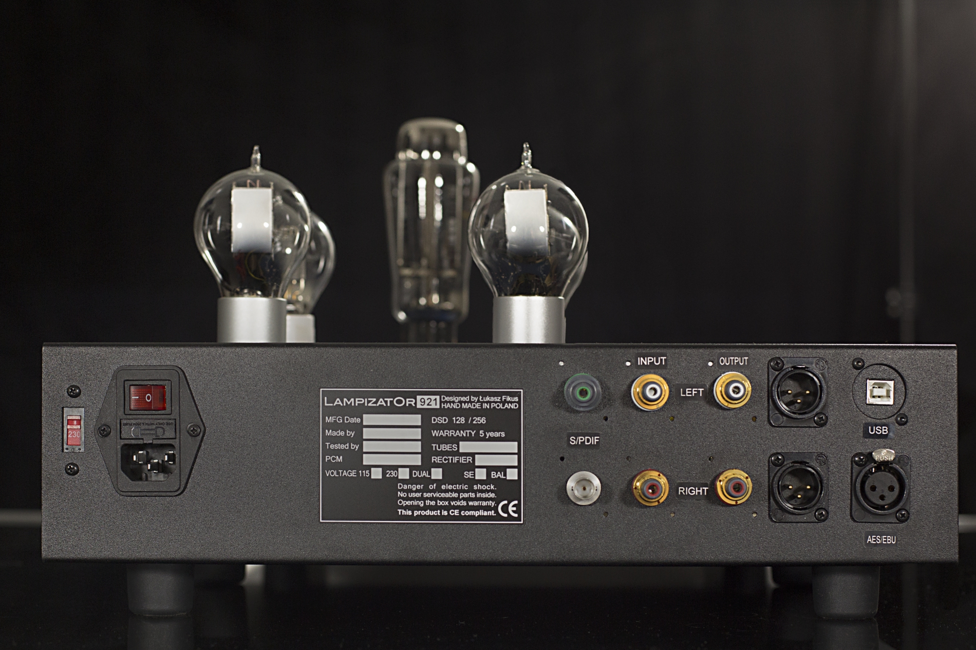

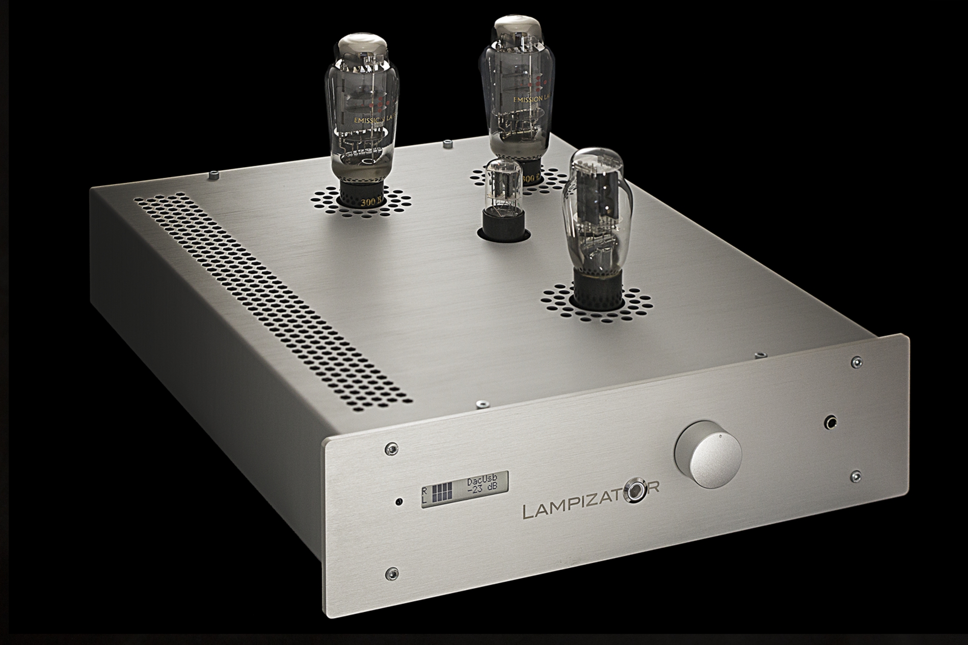

lampizator? har du sett hva annet den gjøken selger? bla. en rimelig pc med stock s/pdif ut fra hovedkortet til €6900. legger bare på egen strømforsyning og later som det da blir superbit. hadde aldri handlet fra en slik person, men det er meg.
https://6moons.com/audioreviews2/lampizator5/1.html

Denne koster 1/10 av den Polske greia men er kanskje litt «billig»
bambadoo
11.10.2002
22.152
10.663
Lørenskog
Du kan gange prisen med 10 om den hadde hatt samme navn.. Minst!
Ser faktisk ut som om det brukes samme chassis - ihvertfall fra samme produsent.

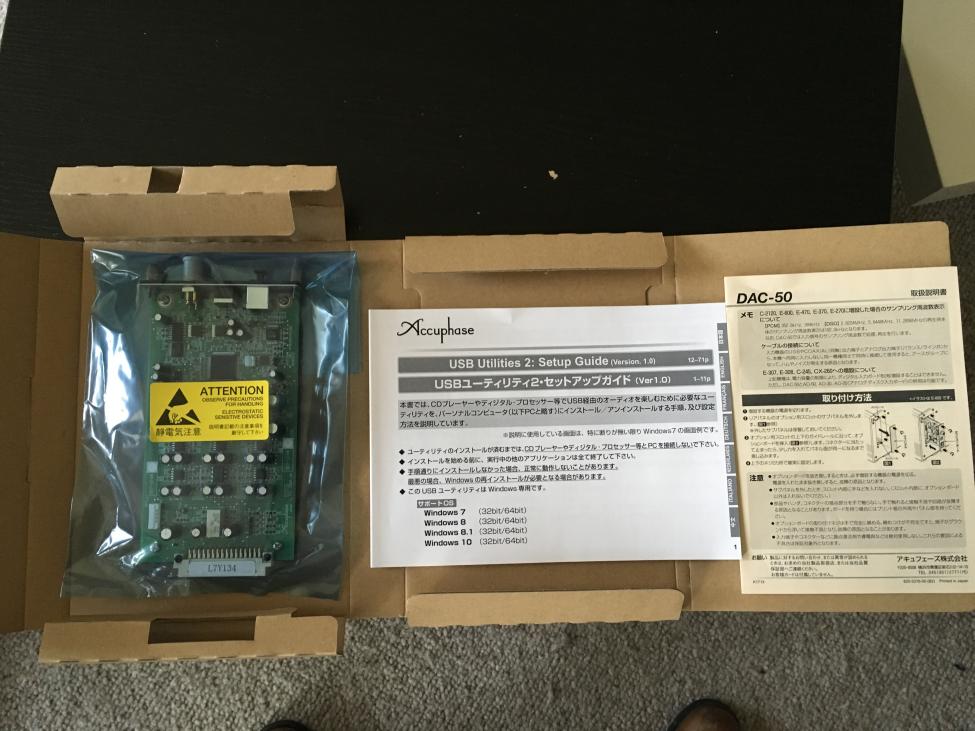

Denne fra Accuphase er Huerta at ha med her
Dac 50 kortet er ikke at forakte og har stået sig i direkte sammenligning m Accuphase sin CD avspiller og Maranz sin top avspiller av idag, begge disse er dac 50 prisen gange 10
