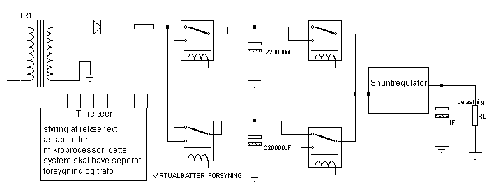

Og jeg kunne godt tænke mig at prøver at lege med vitual batteri forsygning noget aller det her princip diagram måske er der nogle der kender en fiks og færdig kunstruktion?
Litt avhengig av hva du legger i begrepet «virtual batteri» ... det behøver ikke å være vanskeligere enn en enkel gyrator (aka. capasitor multiplier) med en tidskonstant/knekkfrekvens som er vesentlig lavere enn 50Hz; dvs en passende transistor, en passende mostand ift. HFe på transistoren og en litt voksen kondensator (ift. motstanden). Med en ekstra mostand og kondensator kan man lage et 2. ordens filter. Med en ekstra zenerdiode får man verdnes enkleste serieregulator. Her er en variasjon over temaet Fra Eliot Sound Products (ESP):

Jo det ser godt ud ,men min tanke var at det skulle være helt koblet fra nettet, og så ville jeg gerne bruge shunt regulator, men den du viser kunne også være en mulighed, hvis det viser sig at shunt-regulatoren trækker for meget strøm, hvad den nok kommer til da den nye WM8741 trækker 55mA mod 8740 13mA, nok også en medvirkende årsag til at 8741 spiller bedre.
Dersom du bruker 2. ordens varianten og legger knekkfrekvensen på gyratoren til 5 oktaver under 50Hz, så demper du støy og ripple i strømforsyningen med 72 dB eller mer over 100 Hz. Bruk så en etterfølgende lineær regulator for å jenke spenningen til et passende nivå og dempingen av støy og ripple blir fort vekk bedre enn 120 dB. Det dominerende støybidraget på den regulerte spenningen er i dette tilfellet normalt sett fra den valgte lineære regulatoren.
Dersom du skal ha frakobling fra nettet så er det vel ikke noe poeng å komplisere dette med noe «virtuelt» batteri
KJ
Øhh.. ja men jeg kalder det virtuelt batteri når der er koblet af fra nettet , det er hele tanken i det princip diagram jeg tidligere har vidst
Ach so, jeg var litt kjapp med å overse det prinsippdiagrammet. Det er en variant over NCQ? Dilemmaet er at switchingen ift. kondensatorene i seg selv vil bidra med støy, siden det praktisk talt uansett hvordan dette gjøres vil være et spenningspotensial over bryterne før de til kobler til enten nettet eller lasten. Dessuten så vil det ved tilkobling oppstå relativt store strømmer igjennom bryterne/releene for å utligne denne spenningsforskjellen som igjen kan bidra med ytterligere støyproblemer. Dersom man forsøker seg med «myk» inn/utkobling så vil det likvel oppstå ripple på utgangen av den uregulerte strømforsyningen.
Ach so, jeg var litt kjapp med å overse det prinsippdiagrammet. Det er en variant over NCQ? Dilemmaet er at switchingen ift. kondensatorene i seg selv vil bidra med støy siden det praktisk talt uansett hvordan dette gjøres vil være et spenningspotensial over bryterne før de til kobler til enten nettet eller lasten. Dessuten så vil det ved tilkobling oppstå relativt store strømmer igjennom bryterne/releene for å utligne denne spenningsforskjellen som igjen kan bidra med ytterligere støyproblemer. Dersom man forsøkker seg med «myk» inn/utkobling så vil det likvel oppstå ripple på utgangen av den uregulerte strømforsyningen.
KJ
Du har fuldstændig ret, jeg ser også problemet der, men jeg vil nu alligevel prøve at lave det og se hvor stort problemet er, det er meningen at der skal være en reguleret strømforsyning til sidst det jeg kalder shunt regulatoren ,og der kunne godt ende med at blive en cap multiplayer, men det skal helst være en shunt reg, for at får de modstande der skal begrænser strømmen naturligt integreret i kredsløbet, jeg ved ikke hvad en NCQ er men det kan da godt være at det er en variant det.
Beklager begrepsforvirringen vedr. NCQ - det jeg mente var Trichord sin «never conected» greie. Du får ha lykke til videre.
