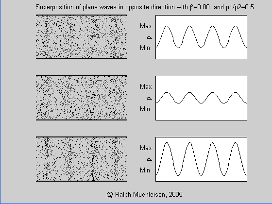

    At partikkelbevegelse følger samme retning som lyden er helt greit ingen uenighet der, men at partikkelen svinger frem og tilbake rundt en normal tilstand er en forutsetning for lyd/trykkendring og amplituden er med å avgjøre hvilken partikkelhastighet man har, for en refleksjon vil selvsagt retningen partiklene svinger følge endret lydretning men den vil da ikke opphøre
    For eksempel i en stående bølge så vil hastigheten forsvinne i enkelte punkt.

    Det jeg skrev om intensitet er noe forenklet, mer fullstendig blir det slik, for periodiske signaler:
    I = p_eff (trykk) * v_eff (partikkelhastighet) * cos phi (vinkel mellom p og v i tid) * cos gaffel (gresk bokstav som jeg kaller for gaffel fordi den ser slik ut)
    Lyd er svingninger i luften som er karakterisert ved at luftpartiklene beveger seg litt frem og tilbake. Denne bevegelsen medfører at det også blir et trykk som svinger. Sammenhengen mellom p og v (der v IKKE ER DET SAMME som hastigheten lyden forplanter seg med) er ikke fast, det er avhengig av lydkilden og omgivelsene.
    Vinkelen gaffel blir på en måte noe som er bestemt ut i fra observasjonen - vinkel på en flate i forhold til v i lydfeltet. I tillegg så har altså v fase i forhold til p. Dette faseforholdet kan bli slik at det kan være både p og v, men ingen intensitet.
    Intensiteten er på en måte kraften i lyden. Er det stor v, men liten p, så blir det lite kraft. Hvis vi tenker oss at vi setter en kasse inn i et lydfelt, så vil lyden flytte denne frem og tilbake i takt med svingningene. Er lydfeltet kraftig med høy intensitet, så flytter kassen mye på seg. Er det ikke noe kraft i lyden, så blir kassen stående i ro, selv om vi måler partikkelhastighet - det som skjer da er at v forsvinner når lyden treffer kassen.
    Partikkelhastighet kan måles med en mikrofon som er følsom for hastighet. En helt vanlig båndmikrofon er slik.
    At du legger til et ledd (tidsleddet) endrer jo ikke det at intensiteten fortsatt endrer fra maks til 0 ved å vri lytteren 90 grader.

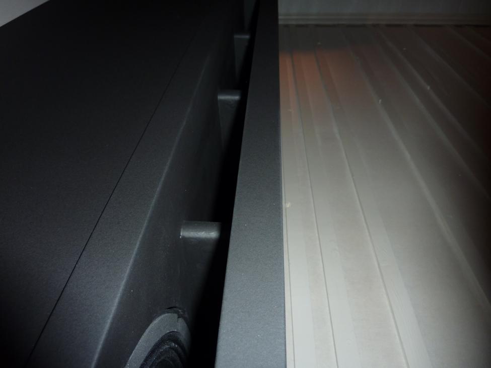

    To par V110 fungerte i hvertfall ganske greit i dette oppsettet:
    Ser det er andre fra leverandørsiden som poster i disse vennetrådene, så da passer det at jeg legger ut noen bilder også. Slik at dere som ikke har fb eller følger med på nettsiden også får se hva som skjer.
    Dette er bilder fra et oppsett med 4x V110 i Rom2. Dette ble konfigurert slik at en kunne sammenligne 1x - 2x - 4x direkte. Resultatet av denne sammenligningen er oppsummert i en artikkel på blogsiden - https://www.kvalsvoll.com/blog/nb/.
    Det er forskjell på bass og BASS.
    Dette koster noen kroner, men inngangsbilletten er overkommelig med 1x V110.

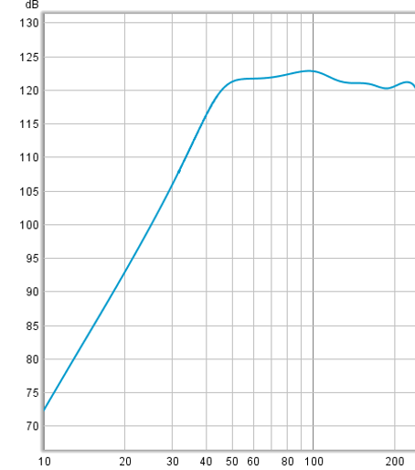

    Jeg har hatt liggende forskjellige design for midbass - frontladet horn, bakladet horn, compact horn (som er en slags bakladet horn).
    Nå har jeg gjort ferdig en design som har akseptabel ytelse og kompakt format slik at det går an å få plass til den. 42cm x 42cm x 68cm - grunnflate som en V110, litt mer enn halve høyden, og den passer like godt liggende som stående.
    Dette er en compact horn design med mye kraftigere hornlading enn de større fullfrekvente modellene. Dette gir mye mere output i et mere snevert frekvensområde, som mangler dypbassen.
    Bruksområde er midbass fra rundt 40-50hz og opp til der hovedhøyttalerene overtar - typisk max 200hz. Dette hornet kan ikke brukes opppover i mellomtonen for å nå en stor kompresjonsdriver, da trengs det minst 500hz og grei respons i hvertfall til rundt 1000hz.
    Dette hornet gir ikke spredningskontroll, de er altfor små til det. Det er heller ikke nødvendig, fordi rommet med nærliggende flater bestemmer hvordan dette blir ved så lave frekvenser.
    Ytelsen er brukbar, se bildet av frekvensrepsons, max spl over 120dB fra rundt 50hz og opp. Dette er samtidig tunet for lydkvalitet - ingen resonanser, en impulsrespons uten snåle ting, kontrollert delay.
    Dette blir et alternativ til selvbygg. Du får et ferdig produkt, som virker, med dokumentert ytelse, og du får hjelp til oppsett og kalibrering.
    Dette ble presentert på fb, jeg poster her også fordi det er mange som bygger selv som bruker forumet her.

    Midbasshorn kan fort bli realisert.
    Høy ytelse i et lite kabinett - over 120dB fra rundt 50hz og opp, kabinettstørrelse 42cm x 42cm x 68cm.
    Her også lydkvaliteten ivaretatt. Visste du at fase og det osm skjer i tid har stor betydning for hvordan midbasshornet kan implementeres med resten?
    Dette er horn med lydkvalitet. Ren impulsrespons, lav forvrengning, ingen resonanser.
    Se bildet av frekvensrespons.
