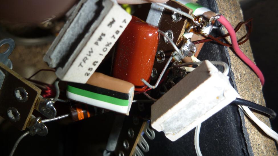

    Det var da fanden det ene elemente her helt tyst , så nå splittes topp plata i håp det bare er en tullefeil på,n .
    Så da har jeg jo spillet på dem med et element som kun i slavedrift , å enda så lager de et knall flott lydbilde ( ække til å tru en gang )

    Lekent, bilder liker vi :)
    Fant du ut av "feilen" ?

    Fant feilen en feit stygg dings hadde delt seg i 2 sjekk denne (den med hvit grønn svart stripe på hehe )
    JHolm
    25.12.2007
    491
    26
    Brun = 1, sort = 0 og grøn =5. Det gir: 10 ganger 10 opphøyd i 5 = 1 000 000.
    HVIS jeg husker riktig er pF (1 * 10 opphøyd i-12 farad) underforstått enhet.
    I så fall ender vi på 1 * 10^-6 farad (uF). Hvordan stemmer dette med oppgitt delefrekvens og impedans? Dette bør bekreftes før komponenten dyttes.
    For, med rimelig sikkerhet, å kunne si at det er en kondensator – mål motstanden til komponenten i den andre høyttaleren. Hvis du måler “brudd” bør det være en kondensator. Eller har du et universalmeter som kan måle kapasitans? Maks anbefalt forsterker effekt gir en indikasjon på hvor høy spenning den skal tåle.

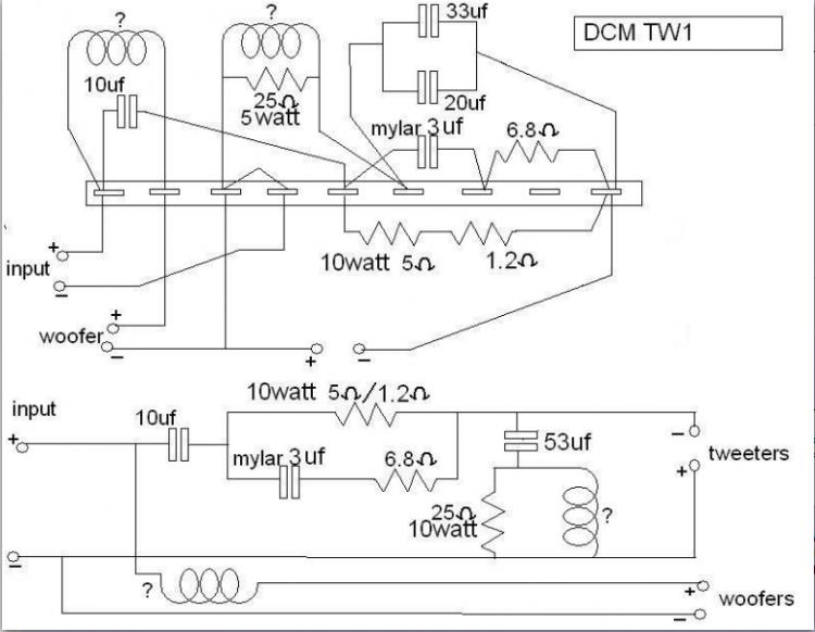

    Jeg ser du har funnet et skjema. Det er fristende å gå ut i fra at det er 10uF i serie med diskanten.
    Kan jeg ha bommet på kommaplassering?

    Tusen takk for hjelp , plukke i stykker den andre høytaler kommer ikke på tale da de har hel limt skrog å elementer finnes ikke en skrue i dem .
    (skal se om jeg kan få lagt ut et oversikt bilde av filter)

    Ser ut som en 1uF med 10% toleranse ja.Er forresten ledig for besøk på Søndag hvis det passer for dere ;-)
