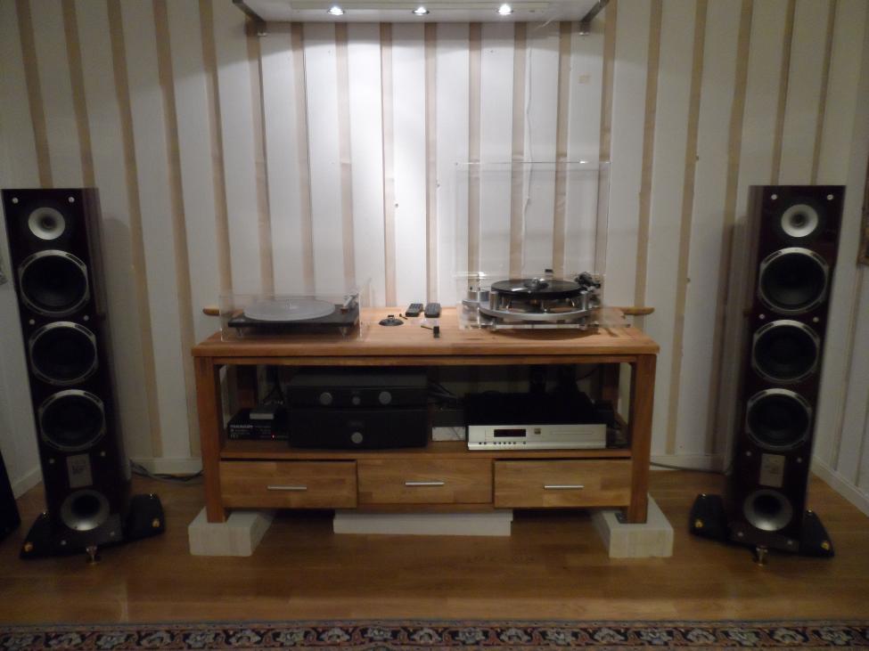

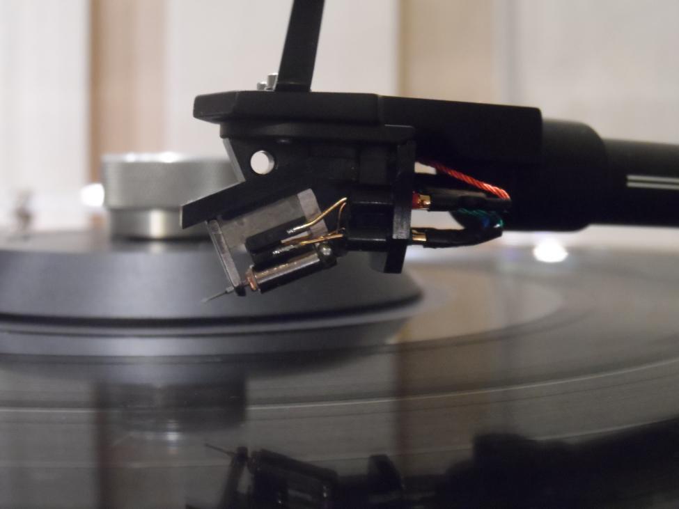

Oppdatering
Hei
Da vil jeg oppdatere, jeg kjøpte en Sumiko Blackbird PU. Den er nå installert med G.S. Reflx Era Gold Riia. Kontaktet John hos Graham Slee anngående
Navigator og planen er og kjøpe en ut på nyåret, først vil jeg nyte Blackbirden en stund. Er enda ikke innspilt (20 timer sier innstruksen) men det låter
supert allerede.
Takk til alle innspill i prosessen, legger ved et par bilder
Rolf

Gratulerer med ny pick-up Rolf. Vil nok tro at du blir fornøyd med den. Ser at du har en knall spiller også:). Jeg har selv en Blue point special edition evo 3 og en Benz Ref. 3 S på lignende spiller. Spiller meget godt begge to, men i hver sin prisklasse. Hadde nok med tiden vurdert en riaa som kan ta low output p.u. Lykke til videre!
PS! GyroDecen kan nesten oppgraderes til en Orbe:rolleyes:
