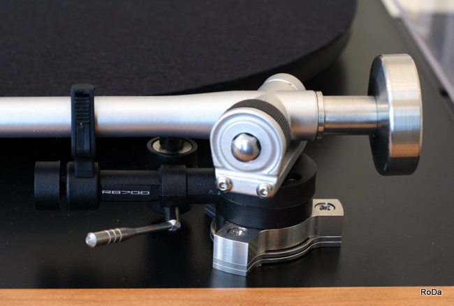

    Sånn ser armen ut med Michellvekten

    Dette hadde vært fint å få verifisert!
    R
    Michell loddet passer i allefall rett på RB-300, så det sklir nok rett på 700 armen og. ;)
