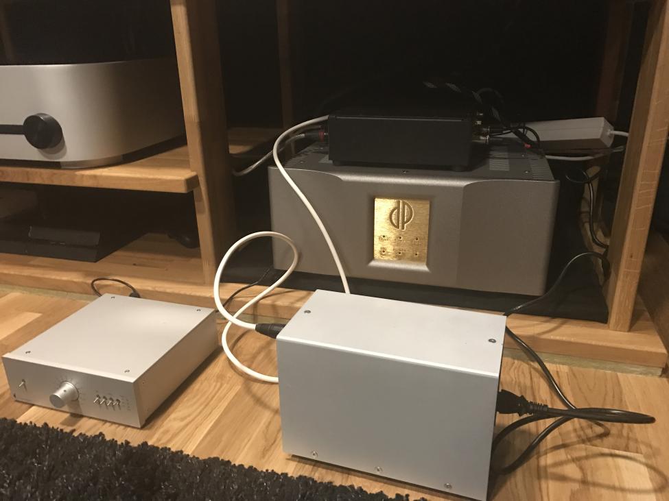

    For å komme ulyden til livs er følgende prøvd:
    - annen plassering av riaa
    - alle andre komponenter koblet fra
    - ferritt kjerne på tilførsel til riaa
    Ulyden høres når jeg skrur opp volumet uten å spille noe.
    Ulyden er ikke fremtredende når jeg spiller men ligger som grums og roter det til.
    Hadde en kompis på besøk som hørte at lyden ble mye svakere nå jeg sto forran spilleren og riaa for å bytte plate.
    Hadde hørt dette selv men trodde det var på grunn av min plassering i forrhold til elementene det ble svakere.
    Tyder på at det er noe innstrålt støy siden støyen endrer seg etter min plassering i rommet.
    Blir plasseringsbytte av riaa nå, fikk nytt håp:rolleyes:
    fbh71
    21.06.2014
    2.172
    1.677
    Mo I Rana
    Fikk lånt meg en dp riaa og den er helt stille så støyen er lokalisert.
    I tillegg til susing så var det en sammenhengende bopbop lyd fra pro-ject phonobox rs.
    Denne ulyden var kun fra den høyre utgangen på RIAA, når jeg byttet om på kablene ut av RIAA så flyttet lyden seg til venstre høyttaler. Etter samtale med leverandørens service verksted ser det ut som ny RIAA er på tur nordover. All skryt for god service og hyggelig samtale med Kristian Rolf ;)

    Godt at det ser ut til å ordne seg! :) Utrolig kjedelig med utstyr som ikke fungerer som det skal.
