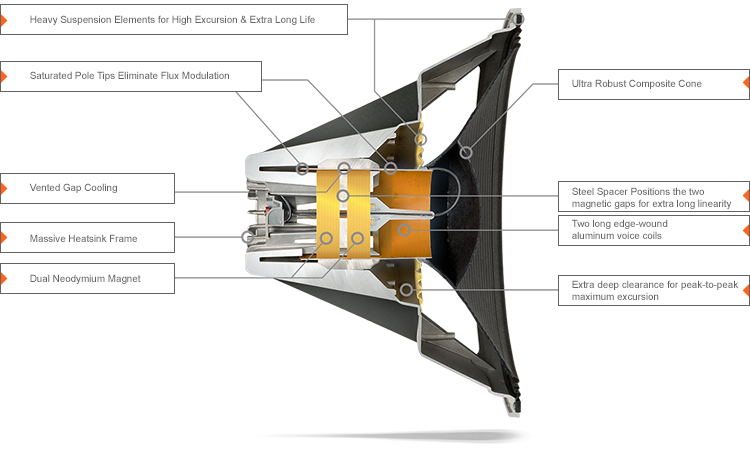

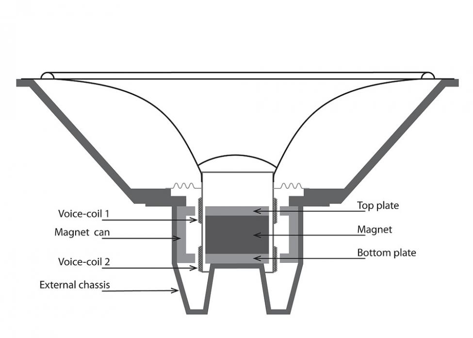

    Det er på tide å bryte dette ned til en jakt på det nær perfekte. Jeg har for lengst konkludert med at tilbudet der ute gir rom for et stort løft, men for å kunne gjøre et stort løft må man ha kontroll på hvilke faktorer som påvirker ytelsen og hva som kan gjøres. Jeg tenkte derfor å ta parametrene en for en:
    En av parametrene jeg er spesielt interessert i å få has på er det vi kaller DC-komponenter i motorsystemet.
    Slik ser en vanlig motor ut:
    Dersom man ikke magnetiserer magneten vil allikevel spolen påvirkes av en kraft når det går strøm gjennom den. Spolen vil trekke seg inn på polstykket, altså innover. Dette er uavhengig av polariteten, eller om det er vekselstrøm eller likestrøm. Med andre ord, denne kraften virker alltid i samme retning. Når man magnetiserer magneten vil ikke denne effekten bli borte, men summeres med effekten av magneten.
    Denne effekten gjør at jo mer strøm det går i spolen, jo mer vil nullpunktet til spolen forsøke å trekke seg innover. Dette spiser av den tilgjengelige slaglengde, og det forskyver symmetrien i opphenget og i selve motoren. Dette tilfører forvrengning. Man må også ha et noe strammere oppheng for å holde membranen nær null.
    Effekten kalles solenoideffekten, og den kommer av forholdet mellom spolen og det paramagnetiske materialet (stålet). Det finnes to måter å unngå denne effekten på. Den ene er å fjerne stålet, den andre er å sørge for at stålet allerede er sentrert i spolen.
    Å fjerne stålet innebærer at man må plassere kraftige radialmagneter nær spolen. Kharma har noen slike drivere.
    Slik ser en radialmotor ut:
    Det er ikke store forskjellen ift en vanlig motor, men magnetene sitter i gapet, og stålet brukes til å "slutte kretsen". Om man fjerner ståldelene vil denne fortsatt virke, men kraftfaktoren blir lavere. Imidlertid blir da DC-komponentene borte.
    Alternativet er som sagt å bruke stål i motoren, men å sørge for at dette er symmetrisk plassert slik som her:
    Når man setter strøm på denne, uten at magnetene er magnetiserte, vil den bare ønske å fortsatt være "i null".
    Med andre ord, det finnes minst to grunnleggende måter å løse dette på. Det kan være det finnes andre også, noen som kjenner noen annen metode?
