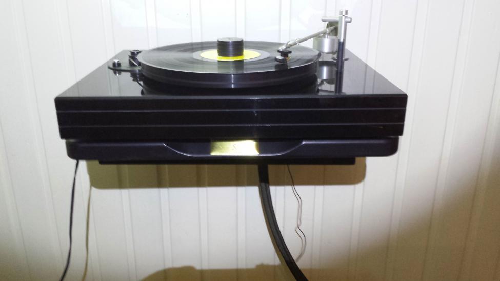

Jeg kjøpte denne og har kun benyttet veggbraketten og laget egen hylle i MDF til min Pro Ject. Limte to 19mm plater sammen, kun skrudd den underste av dem til veggbraketten med tynne gummiputer mellom. Silikonlim mellom platene. Sparklet og sprøytet med Biltema hobbylakk. OK finish syntes jeg selv. Du kan se den på dette bildet:

Kom gjerne med noen flere (litt nærmere) bilder, gjerne fra flere vinkler

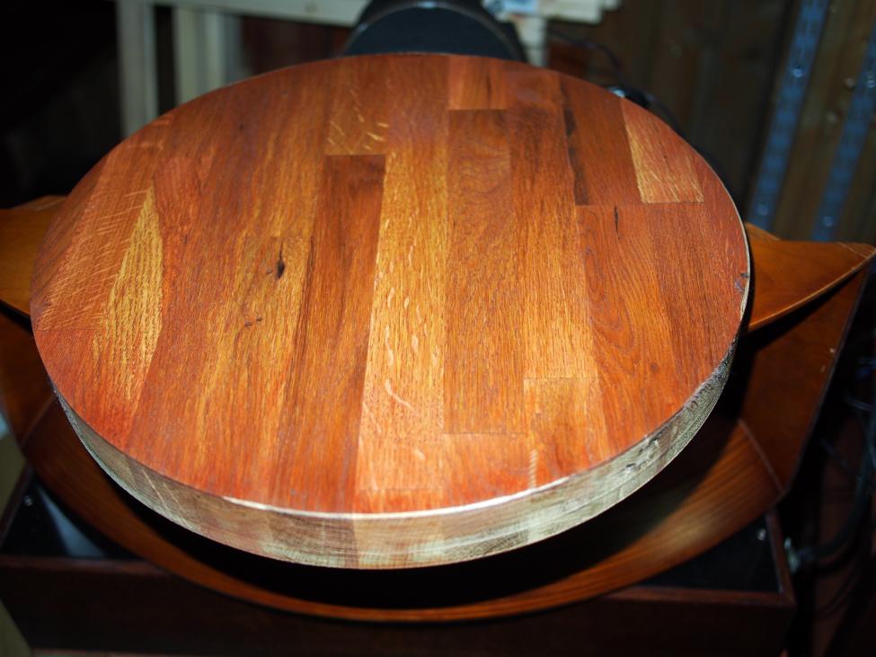

Hvis du kjører forbi Askim en dag kan du få med en slik og lage hyllen selv.
Ca. 392 x 40 mm eik

Oooops det kom opp to bilder, ikke meningen.
Takker, jeg tar dem begge!8) (Sorry, TT:p)
Ser veldig lovende ut. To knekter til, så kan det bli noe bra! Hvordan er størrelsen ift en LP-plate?
Sender deg en PM.

audiom
19.11.2004
972
1.462
Indre Enfold
22
He-he. Du får bare en siden TT også må ha en;) Det er klart TT må ha en slik under ddx-1000 sin.
En LP er jo 12" ca. 30 cm og disse er ca 38.
Jeg har ikke mange bilder men dette var det mest detaljerte jeg klarte å finne:
Dette er fra før jeg byttet ut føttene på spilleren med Sorbotangummi. Det jeg ikke har fortalt er at spilleren står i en hytte med tregulv og ikke langt unna den står en subwoofer. Jeg forsøkte ALLE løsninger (bortsett fra å henge spilleren i takoppheng) men ingenting fungerte tilfredstillende før jeg laget vegghyllen. Har man tregulv så er min erfaring at man skal virkelig jobbe for å få andre løsninger en vegghylle til å fungere. Med vegghyllen kan jeg spille så høyt jeg vil men med beina du ser på bildet over så kunne jeg se noe vandring (feedback) på høyttalerelementene. Når jeg byttet dem ut med sorbotan så forsvant dette helt.

Takker for bilde BeetleBug. Hvor langt fram stikker den støtten under hylla? og hvor bred er den?
Jeg tenker den er ca 10 cm bred og at den stikker ca 20 cm ut. Den står på hytta og jeg er ikke der for å ta mer nøyaktige mål.
