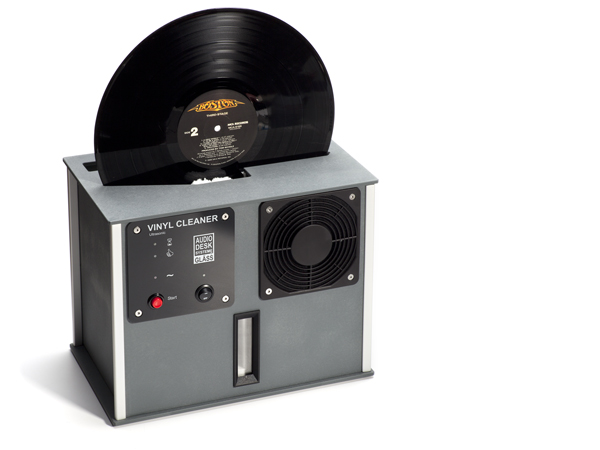

Dette er den beste investeringen jeg har gjort når det gjelder analog/vinyl. Det beste med den er at den er super enkel å bruke og at den fungerer.
Hadde jeg hadde hatt en spiller på f.eks Rega RP3 nivå og en grei riaa og hatt den erfaringen jeg har nå med vaskeren, så hadde jeg utsatt alle oppgraderings planer på spiller/pu/riaa osv til jeg hadde spart opp til denne. Jeg syntes i utgangspunktet den var for dyr så jeg utsatte kjøpet (for) lenge. (16500)

Hvem selger disse, Minutten? Har akkurat brutt selvpålagt sølibat og kjøpt 1.400 LP'er som kanskje fortjener en vask. Min gode gamle maskin har gått heden.

Det er bare å kjøpe, jeg bruker den nesten hver gang jeg spiller plater nå. Tar 6-11 minutter fra start til ferdig tørket plate.
Audio Aktøren AudioDesk Systeme Vinyl Cleaner
Edit: er vist flere som selger disse nå.

Jeg har sett disse men jeg hadde ikke hatt ork å bruke den nesten daglig, eller plass. Skulle jeg ha vasket et stor antall plater på en gang så ser jeg poenget, men jeg vasker nå platene når de er nye, eller når jeg skal spille en som ikke har blitt vasket før.
Ser at denne er dyr på en liten samling plater, men mange bruker jo det dobbelte og mer på en pu!

Så å investere i platevasker gidder jeg ikke......selv om noen nyere bruktkjøp hadde nok hatt godt av det.
Vel, kort fortalt, jeg gjorde det litt enkelt. Sprayet vinylen med Jif Universalspray, som er meget god til å løse opp det meste med......inklusive akryl-maling!!
Bearbeidet med velourbørste fra det glade 80 tallet, begge sider, lot plate hvile på en rengjort keramisk koketopp.
Skylte så med vann, lett lunket, passet bare hele tiden på å holde meg unna labelen. (Den ble ikke våt)
Blåste tørt med trykkluft, fintørket med mykt papir, lufttørket resten.
Legger plata på tallerken, spennende........ måtte sjekke om linjevelgeren sto på phono, det var jo totalt stilt!
Har nye plater som knitrer mye mer.
Trodde ikke en enkel vask kunne utgjøre en slik forskjell, plata ble jo brukende og vel så det.
Selvfølgelig egner ikke metoden seg for vask av mange plater, det går for seint til det.....
Men har stusset på hvorfor ingen snakker om skylling etter rens, alt man vasker skyller man jo i mer eller mindre grad etter såpa?
Noen med negative erfaringer?
Ja, du har oppdaget det også....
Ja, jeg kjøpte en sånn Extatic platebørste (Hunt), den skulle ifølge tester være den beste. Det viser seg at, ja, manmerker at de mange hårene graver seg ned i rillerne, men når man skal dra av børste får man masse små riper på platen. Derfor bruker jeg nå bare en klut av mikrofiber til å tørke av plater før avspilling.
Vask ja, jeg har en dråpe Zalo i lunkent vann, har så mye vann i baljen det knappt går opp til etiketten, mens jeg dreier platen for hånd "vasker" jeg den med en mikroklut, skyller av og tørker. Må dog tørke med noe annet enn mikrofiber fr det er kolossalt hva pickuppen graver opp av mikrofiber rester på første avspilling. Skal bruke papir og konas hårtørker fra nå av.
Platen er ellers ren, og ikke statisk etterpå.
Torggata Bad? Er det Big Dipper?
Jeg skal ogå ha usc vasker, den minutten linker til ser lekker ut.
