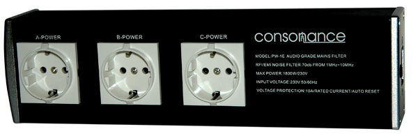

Bruker isotrafo på poweramp og preamp,og senere til dac.
og nettfilter fra Consonance.
men ønsker eget filter til poweramp.
Som sagt i første innlegg fungerer isotafoene best også i mine ører med bruk av nettfilteret.
Forsøkte dette da jeg fikk et tilbud på en isotrafo på 2300VA til 1500 Kr. og hadde en mindre
fra tidliger til 25 Kr fra ett loppemarked.Dette hjelper litt unders rådende forhold.
Venter på et custom made filter fra netteiger (tunet til 1150Hz)
Dette jeg holder på med nå (isotrafo/filter) er eksperimentering og tidsfordriv til en rimelig penge.
En erfaring rikere blir en forhåpentligvis også.Feritter er også i bruk.
"Til tross for at isolasjonstrafoer, nettfilter og ferritter i noen grad demper støy i overlappende frekvensområder, så viser det seg at en oppnår bedre resultater ved å benytte alle disse støydempende produktene samtidig. "
