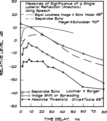

    Tja. Kanskje fordi mine høyttaleres spredningskarakteristikk og frekvensgang er slik at de utfasingene som oppstår og ser forjævlige ut med målemikrofon neglisjeres av øret?
    Og så er det jo også slik at jeg hører på musikk for å hygge meg, og det er greit å ha et sted til drinken (og lesebrillene) og leselys til libretto eller omslagsteks/teksthefte.
    S
    Syncrolux
    Jeg er nå ikke så sikker på at det skjer så mye målbart eller hørbart jeg da.
    S
    Syncrolux
    De synes kanskje ikke så godt på bildene, men det bordet står på sida av lytteposisjonen, og ikke i noen direkte refleksjonsbane mellom lytteposisjon og høyttaler. Lysestaker og kaffekopp er ikke store nok rent fysisk til å gi reflesjoner som kan måles eller høres. Da er nok LP-coveret jeg holder i henda verre....

    Frontveggen med dipoler er nok et større problem i forhold til refleksjoner. Horn eller apekister med konstant spredning neste!
    Men fint med lavt bord godt under ørehøyde ja. Dog helst noe penere enn mitt :giggle:

    De tidlige refleksjonene bør ligge under -25 dB eller lavere hvis de ikke skal være hørbare. Uansett så viser ikke en ETC hele bildet, siden den primært viser det øvre frekvensområdet og er frekvensblind.
    S
    Syncrolux
    Nå er dette er rom som nesten er helt fritt for akustikktiltak...
    Og hvilket nivå på reflleksjoner som er hørbart avhenger også av hvilken tid de kommer etter direktelyden.

    Nå snur du vel debatten på hodet. Jeg nevnte at refleksjonene fra frontveggen med dipoler nok var et større problem enn det bordet. Så viser du en måling og sier tja. Men den viser tydelig tidlige hørbare refleksjoner til tross for at den bare viser det øvre frekvensområdet.
    Men ja, hørbarheten til refleksjonene avhenger av både tid og hvordan nivået er i forhold til andre refleksjoner. F.eks kan refleksjoner så sent som etter 30-40ms være godt hørbare hvis de ligger for høyt i forhold til det andre, selv om nivået på ligger ganske lavt.
    Slik jeg ser det, så ville det være mer fornuftig i dette rommet og med denne plasseringen og hatt en høyttaler med bred spredning med lav baffelstep fremfor en dipol som gir tidligere hørbare refleksjoner fra frontvegg. Enda bedre vil kanskje være en både smal spredning og uten frontbidrag, men da blir det fort veldig stort. Just my 2 cents.

    Jeg tror man skal lete ganske godt for å finne den frontveggrefleksjonen hos Valentino. Saken er at høyttalerne er vinklet så mye at refleksjonsbanen havner 90 grader off-axis, og der er det ikke mye lyd.

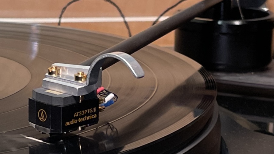

    Vis vedlegget 795473
    Rett ut av esken er hun ikke et like crazy sporingsmonster som gamle OC10 men +16 dB på HFN-plata er check på 2,0 g.
    Nå, du har haft lite tid med PTG-II.........
    Lengere oppe i tråden blev det snakket perspektiv.
    Hvordan opplever du lydbilde/3D/perspektiv på denne kontra OC-10?
    Spør, fordi PTG-II er den pickuppen, jeg har opplevd det største dybdeperspektiv på til i dag.
    Leter stadig efter pickup, som har samme "trøkk/dynamikk" som Sumiko Palo Santos, men perspektivet fra PTG-II :)
