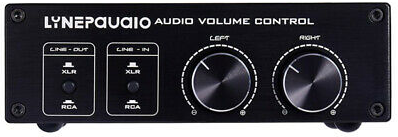

    Skikkelig 80-talls highendvibber. 😱
    S
    Syncrolux
    Hehe. Litt av greia med "High-End" på den tiden var å lage produkter med minst mulig funksjonalitet, men samtidig gjøre det lille som var igjen så kjelkete å bruke som overhodet mulig....
    32.896
    31.131
    Yamahaen min har balansekontroll, men kun global, ikke per kilde, og ordentlig set and forget. Elendige greier.
    Denne er også set'n'forget, men i praksis der inni benken er jobben dens den samme dag ut og dag inn til PU skal byttes eller jeg synes å merke en drift mot høyre eller venstre.
    Ville vært rent ut livsfarlig den gangen jeg hørte forskjell på alt, å ha en boks ekstra og en signalkabel ekstra mellom RIAA og forsterker. :oops::eek:
