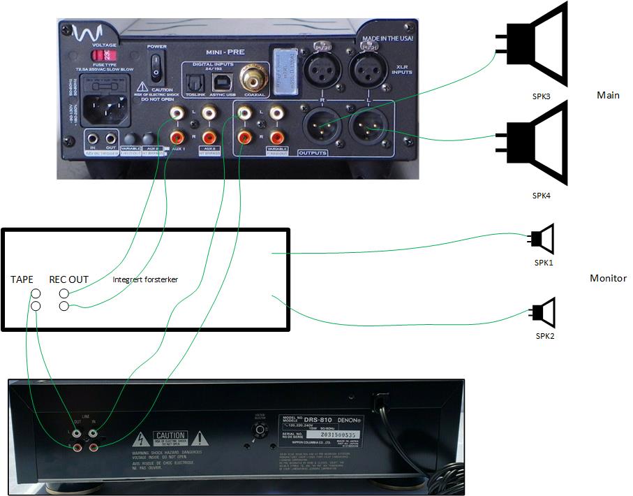

Ok, hva med denne løsningen? Hvis man vil beholde sin moderne pre amp (som ikke har Rec monitor).
Må riktignok ha et ekstra sett med forsterker og høyttalerer.....ja ja vi er uansett utenfor normalen (analog båndavspilling :))

Komfort: Det der går ikke. Koblingen blir feil. Det er-etter det jeg ser- en avart av slik hjemmekinoentusiasten tenker dersom en integrert forsterker skal funke som effekt til et par fronter i stereo og de andre fem kanaler skal drives av en receiver. Med helheten prosessert i receiveren. Enten løser du det slik jeg har skissert over eller du kan bytte ut effektene OG høyttalerne ,til fordel for et par virkelig gode aktive studiomonitorer med XLR-terminaler. Feks PMC Result 6. Dog, uansett må det kobles slik jeg skisserer. Med det tillegg at høyttalerne tar forsterkernes balanserte plass bakpå panelet og du derfor bruker signalkabler i sidespesifikk enkeltlengde istf høyttalerkabler til overføring mellom dem og pre kontra dagens blokker. . Prøv feks PMC med den forforsterkeren du har sett på i forrige uke, så vil du skjønne hvorfor...Tviler sterkt på at preen din/Daliene overlever en slik test hjemme...hehe. Poenget er å få til ALT, sant? Med best mulig totalpakke og kortest mulig signalvei. Samt minst mulig tap og skade på signalene dine...Ikke bare får du et mer korrekt anlegg musikalsk, men det blir langt enklere å bruke også. Fordi du slipper falskehalser og påfølgende ekstra maskering. Bruker du XLR-utgangene til Mc-blokkene dine?

Dropp koblingen fra rec out på den integrerte forsterkeren som går til pre så går det jo greit...men da har du 2 anlegg i stua. Jeg hadde heller brukt hodetelefoner....:)
Da får jeg ikke hørt på kassetter gjennom hovedanlegget?!
Ønsker kun å bruke det "ekstra" anlegget til Rec monitor.
Jeg ønsker ikke å bruke hodetelefoner....
Jeg bruker bare XLR ingangene på MC blokkene og XLR utgang fra pre? Hvorfor spør du om det?
Målet er å skaffe rec monitor funksjon på et moderne anlegg som ikke har den.
Men hva oppnår du egentlig? Du oppnår bare å kunne monitorere opptaket på 2 ekstra høyttalere istedenfor å bruke et headsett? En annen løsning ville vært å koble en (eller to) aktiv høyttaler på phone out på kassettspilleren hvis du absolutt ikke vil ha noe i eller over ørene:)

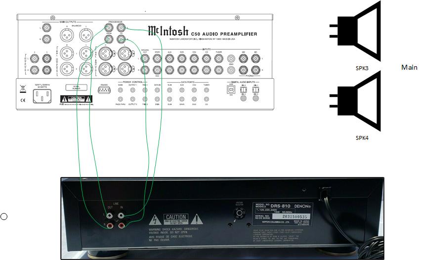

Har lest litt om MC sin "processor loop". Kan det være så enkelt?
Bare å trykke på processor på fronten når man vil monitorere opptak :)
